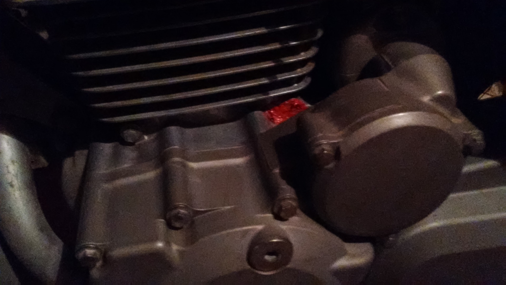

Buenos días, quería plantear mi problema y ver qué solución hay.
Hace poco compré un Twister 2012 y al poco tiempo descubrí que un tornillo de la tapa izquierda del cárter estaba cortado y tenía un sellador
Hoy vi que la moto pierde gotas de aceite por este tornillo, quería saber cómo repararlo (Si puedo ponerle otro tornillo con algún sellador o si es una parte fundamental del motor)
Si es algo que no afecta el motor o es fundamental en la moto Tornillo de Carter izquierdo Cortado

hola buenas , si pierde aceite es fundamental que lo repares bien....yo creo que tenes que abrir el motor y pasar macho y colocar bulon nuevo...
