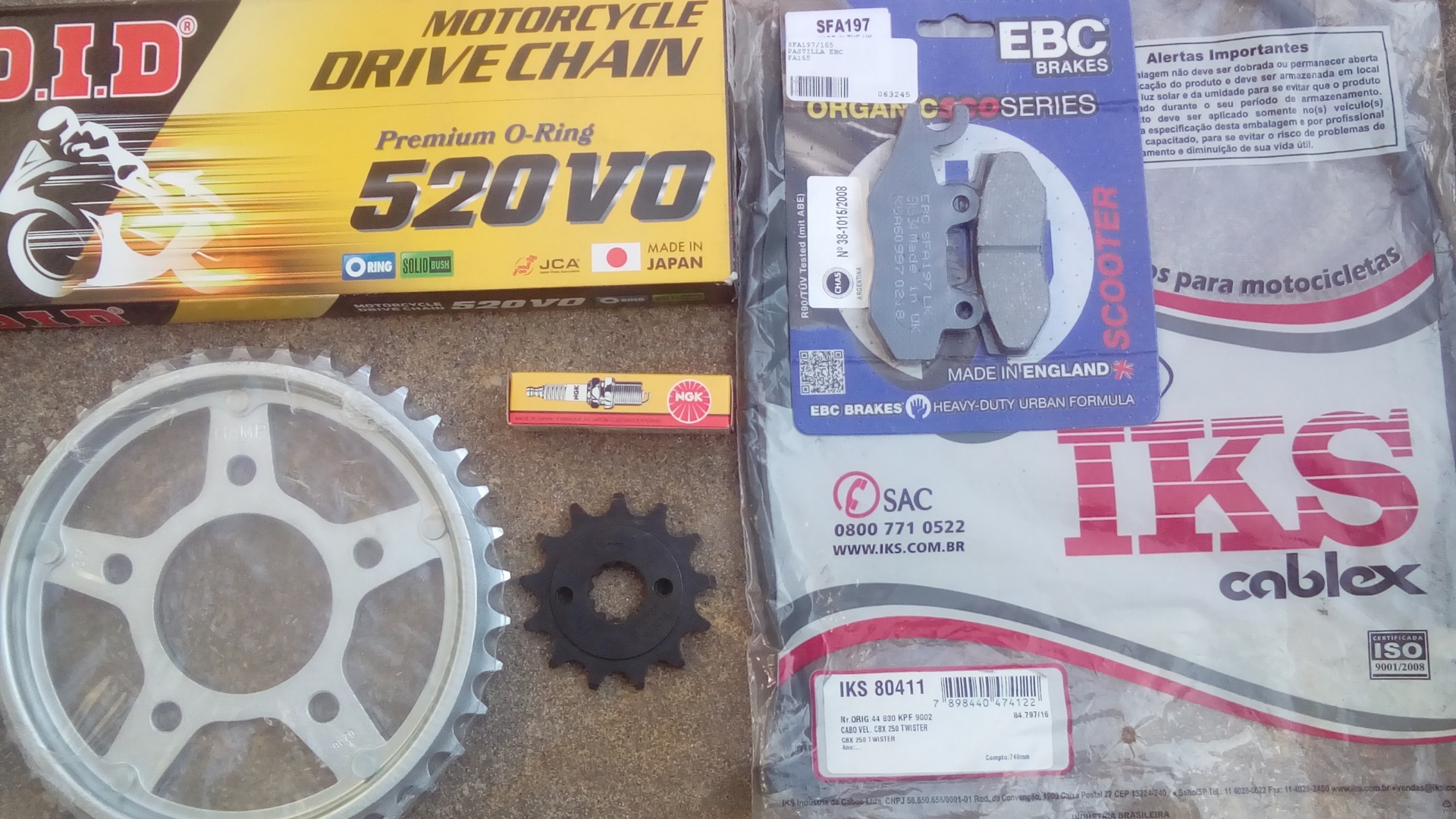

Notapor Crazycar » 09 Feb 2019, 01:41
Hasta el momento la cadena que se lleva todos mis elogios es la DID 520VO, he probado muchas transmisiones, hasta le puse mi granito a la VX2 y me rompió el corazón porque no me duró nada, ahora con respecto a la corona y piñón ahí estoy un poco pobre, escuche buenos comentarios de las Choho que creo va a ser mi opción, vengo de la ultima Riffel Brasil 1045 ya que en su momento compre dos conjuntos y llegó a su fin... actualmente estoy viendo opciones pero me cuesta encontrar, piñón me quedó uno del conjunto Riffel que mencioné antes sin usar, le voy a poner ese...

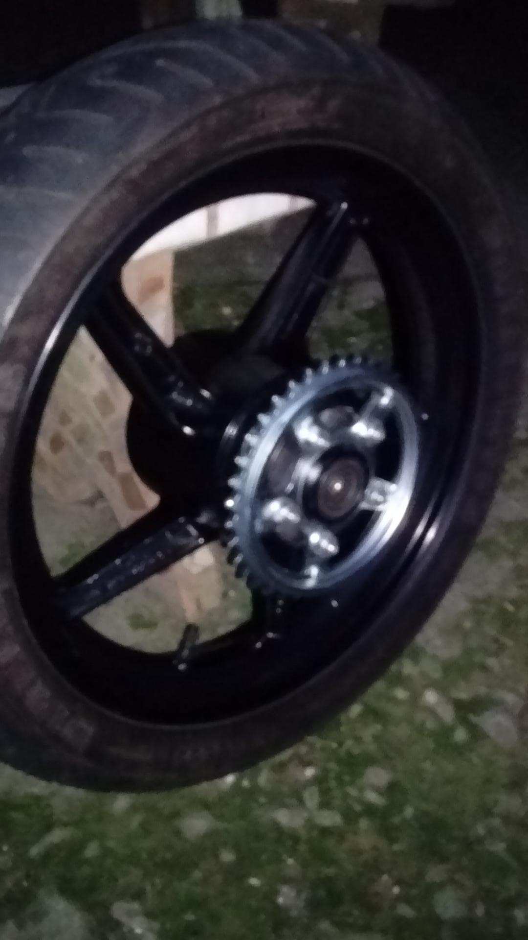

Notapor Crazycar » 05 May 2019, 22:39

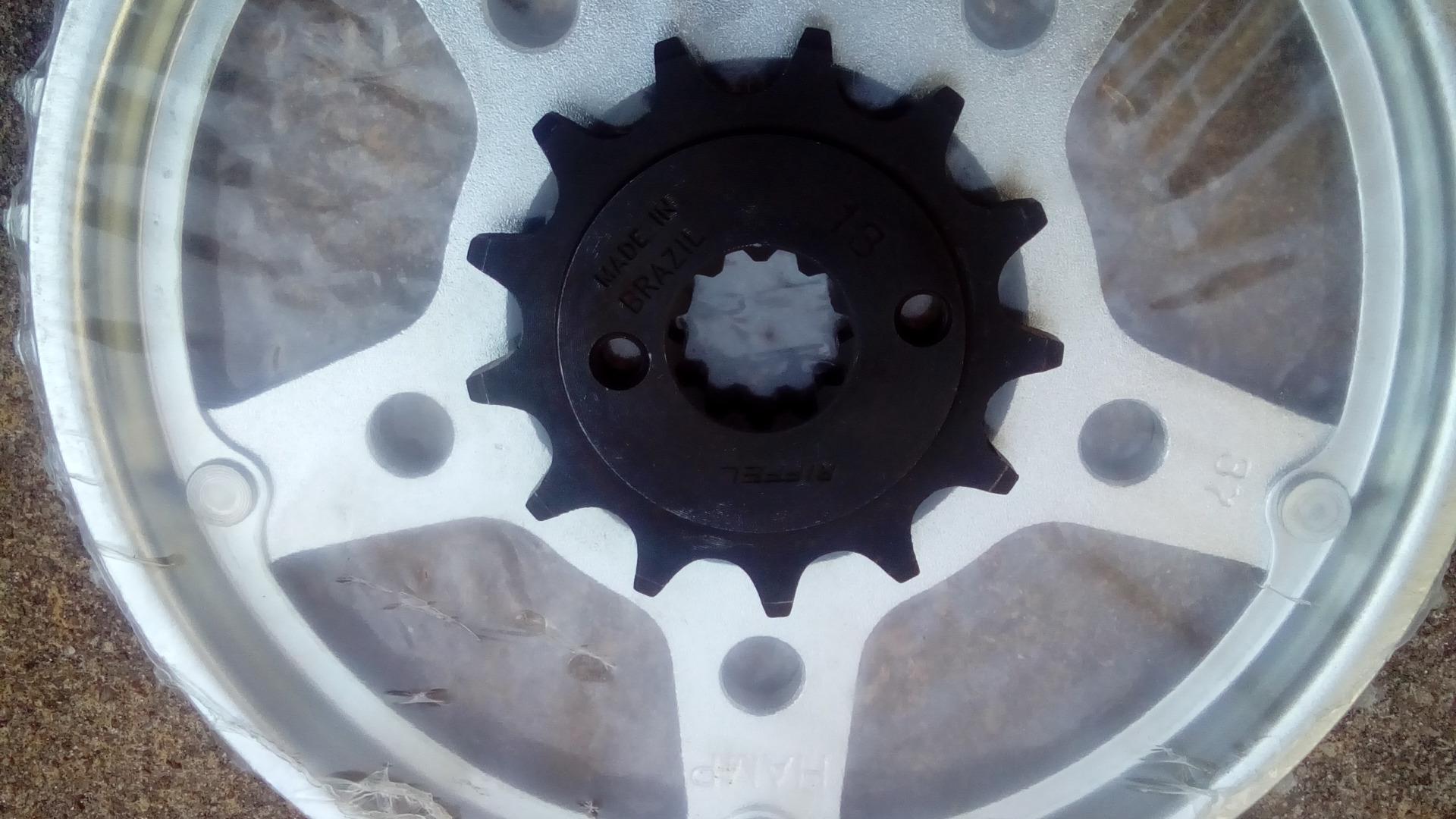

Buenas, llegó finde de cambio y mimos... Cadena Did 520VO, Corona HAMP (lo único brasilero que encontré) y Piñon Riffel BRASIL, sé que va a durar por lo menos 20 mil KM, muy contento!
