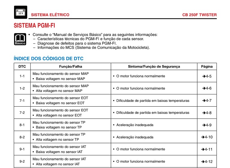

Notapor LEOCBX » 12 Nov 2018, 13:46
En el manual de taller en Portugués que está en la sección de descargas tenes algo como para empezar a ver que controles tenes que hacer de acuerdo a las fallas que notas en la moto. No es todo lo que se necesita para entender y hacer un diagnostico correcto pero sirve bastante:
