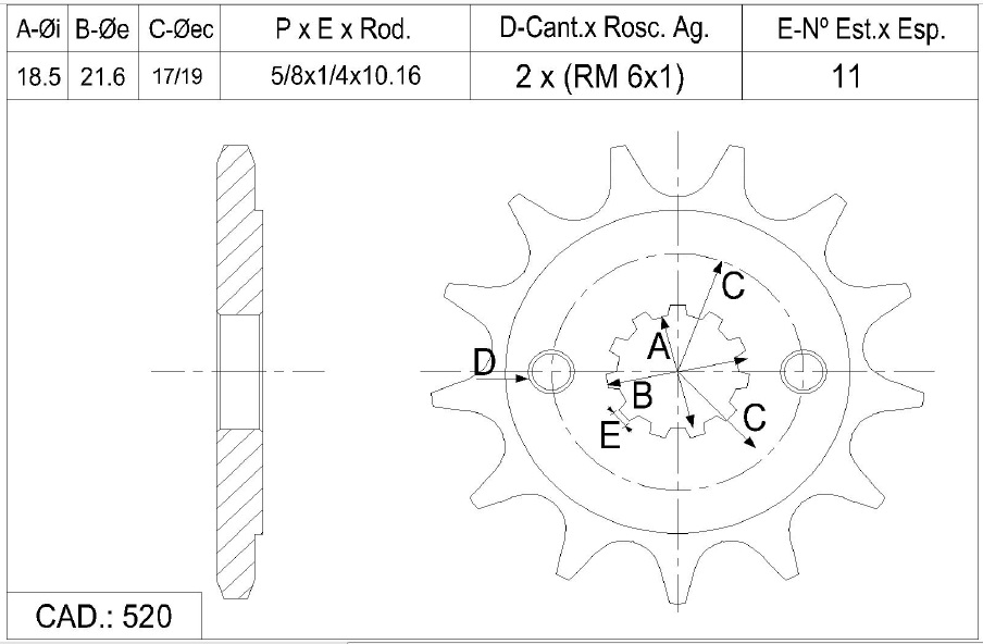

¿Alguien sabe las medidas o tiene las medidas de las estrías del eje del piñón de la CBX? No encontré por ningún lado el croquis con ese detalle.

Fijate si es lo que buscas:
La aventura de cambiar la transmisión...

Shermann escribió:Hola Leo. Es increible los Km que vivis en dos ruedas... Te envidio. :sonrisa
Gracias Sherman. Si, demasiados. Y estos 2 últimos años con el precio de la nafta el auto no lo saco ni los fines de semana y aprovecho para meterle un poco de cariño.
Eso es lo que necesito, ese es del CBX?

Notapor Shermann » 19 Oct 2018, 15:37
LEOCBX escribió:Eso es lo que necesito, ese es del CBX?
:bien
Mirá Leo, lo encontré en un catalogo de una empresa que fabrica coronas y piñones para motos...es de Santa Fé... ahi te dejo el enlace asi lo chusmeas. Para Twister y Tornado
https://www.catalano.com.ar/uploads/Pos ... E-2017.PDF
