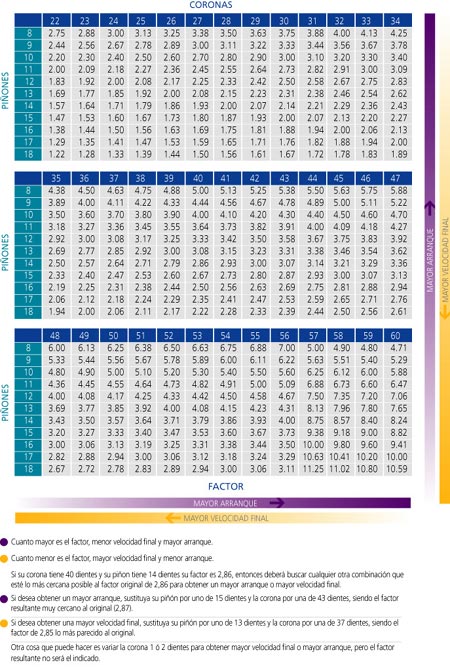

Buenas! no encontré el tema... siento la necesidad de cambiar la relación piñon/Corona para que ande mas relajada, en algún momento habia una tablita con los valores de elasticidad e indicaba también que medida de piñon/corona se podían combinar según el propósito deseado... Me ayudan? debo hacer 100km todos los dias por autopista y quiero llevar la moto a 120 pero a menos vueltas, teniendo en cuenta que hay veces que voy con pasajero, gracias de antemano!!

Notapor Crazycar » 17 Jul 2018, 14:57
Ésta es una de las tantas tablas que hay dando vueltas, al final esta una explicación breve para cambiar la relación sin irse demasiado de la original, ahora si, a debatir! jajaja
