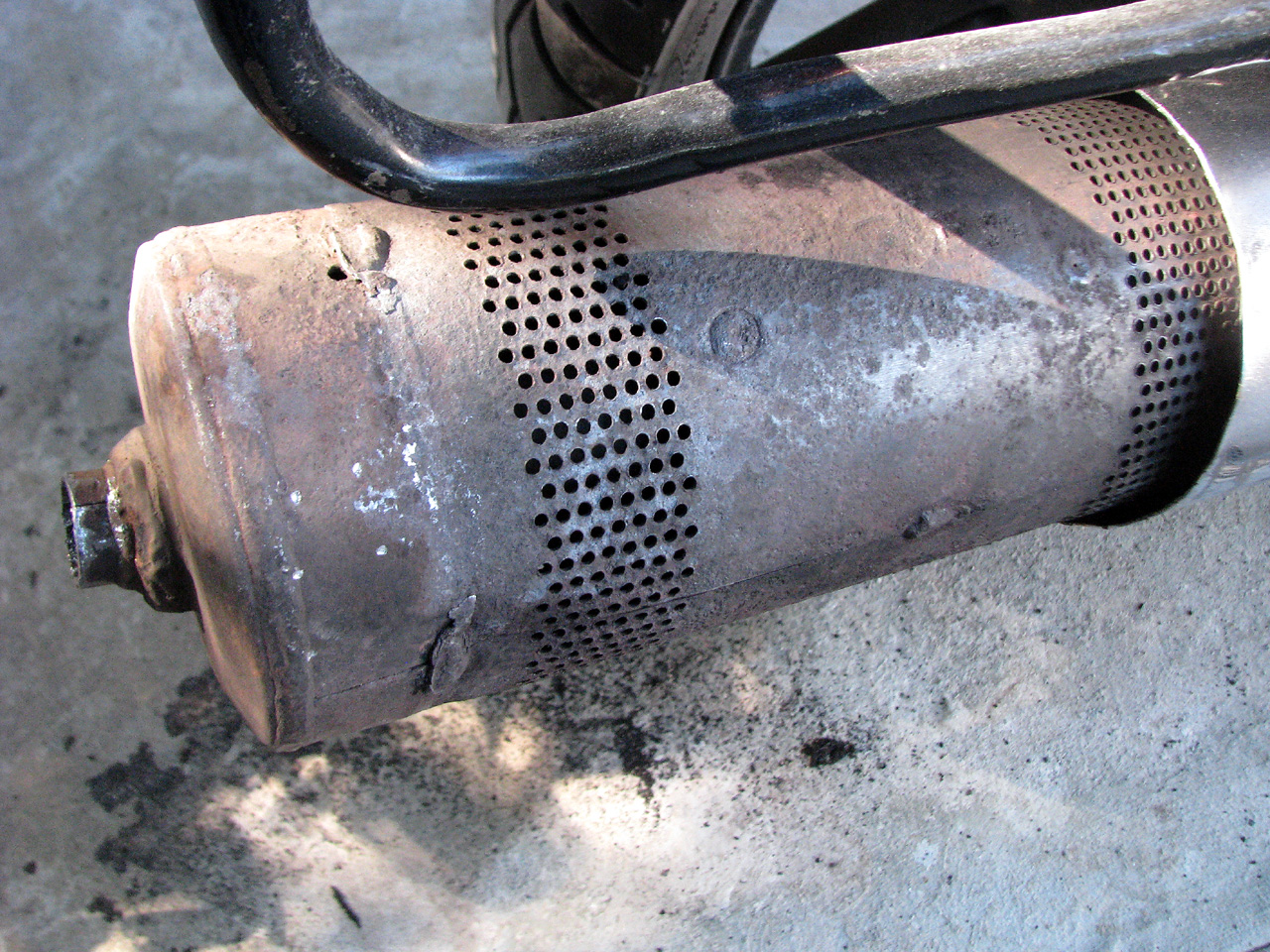

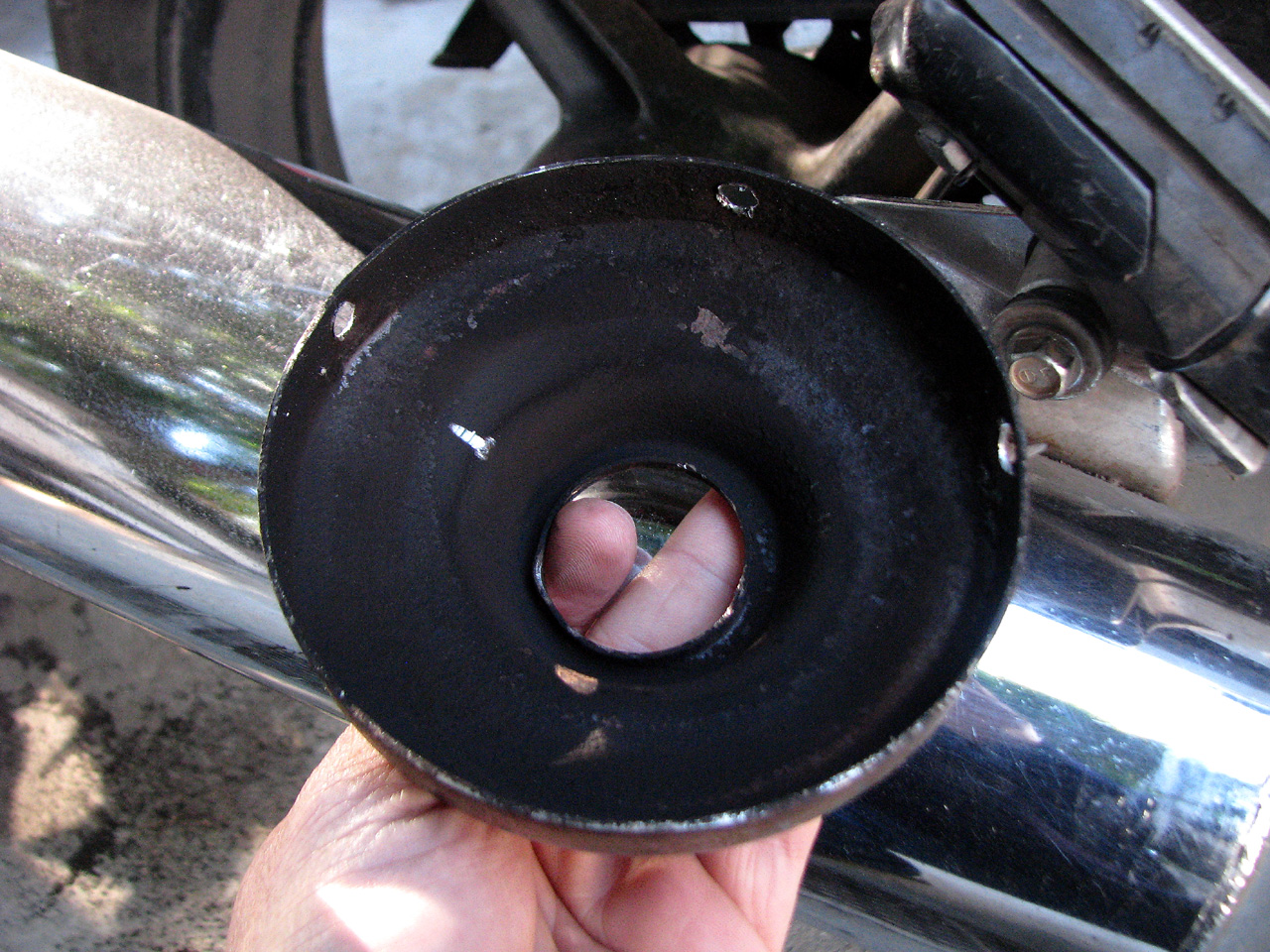

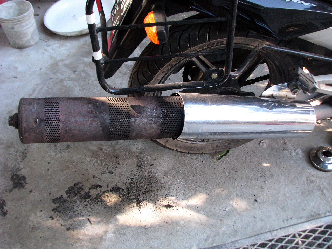

Notapor ruddy_rar » 18 Jun 2018, 14:09
Te dejo las pocas fotos que saqué.
Lo único que no puse, por querer argumar y no comprar, es la lana de vidrio que lleva. Esto hizo que el escape quedara muy ruidoso a mi gusto. Ahora le puse en la punta un rollito de virulana y bajó bastante el ruido pero tendría que agregarle un segundo rollo para no desarmar de nuevo el escape.
