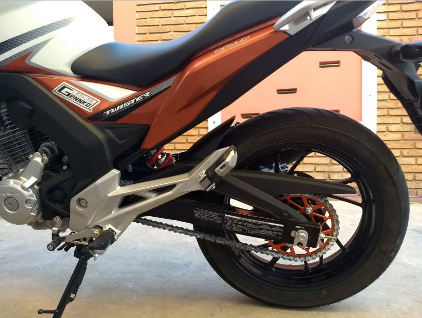

Notapor LEOCBX » 27 Abr 2018, 13:02
Gennko racing ya sacó a la venta coronas para la nueva Twister. Teniendo en cuenta que sale un par de mangos menos que la original, es una muy buena opción para reemplazarla.
En mercado ya está publicada una de 39 dientes, uno menos que la original, que en optimas condiciones le da unos 4,5 km/h plus de velocidad en 6ta a 9000 vueltas, además de sacar el molesto ruido del protector.
Vi que hacen coronas para motos con más de 200 cv, así que en la Twister ni cosquillas tiene que sentir.
https://articulo.mercadolibre.com.ar/MLA-721411295-corona-transmision-aluminio-gennko-520-motos-twister-17-18-_JM

Notapor Nach » 03 May 2018, 13:36
Excelente opción de coronas, las están usando muchísimas motos de picadas (que corren en el autodromo de Wilde donde trabajo).
No he visto falencias en motos con poca potencia, pero si he visto algún que otro problema en motos con +200cv (puntualmente en las BMWS1000rr, que ya salen stock con esa potencia y con las modificaciones que tienen hechas rondan los +/-220 aspiradas y con Oxido andan en unos cuantos caballos mas). EL problema puntual es que se "peinan" los dientes al punto de que en algunas ocasiones la cadena se salta de la corona, cosa un poco preocupante cuando estas bestias están en plena aceleración
