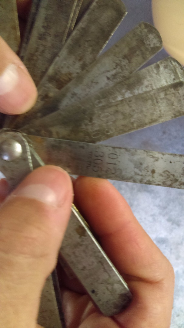

Hola club que tal, bueno pues voy a regular valvulas gracias a los tutoriales que hay aqui en este club, pero tengo una duda acerca de mis galgas para caibrar mis valvulas porque por ahibmeire que deben ser milimetricas y la verdad que no se si estas que tengo sean miimetricas porque las medidas de las mias son asi por ejemplo .010 y por ahi mire que serian asi 0.10mm si alguien sabe que diferencias puede aber con las mias por favor que me lo haga saver saludos

Hola, por lo menos las que ví en mi vida, las que tienen 3 decimales están en pulgadas, y las milimetricas están en 2 decimales.
Así que a veces toca usar la calculadora.

Bueno orita hice la convercion de pulgadas a milimetros y le puse .010 comvertidas a milimetros es 0.254 que bendria ciendo 0.25 mm verdad ??

Notapor Motero21 » 10 Mar 2018, 19:55
Ahi esta una foto de mis galgas

Notapor Motero21 » 11 Mar 2018, 16:09
Alguien que me diga si esas galgas si estan en pulgadas?? Es que tengo la moto desarmada :/

Notapor LEOCBX » 12 Mar 2018, 10:23
Están en milímetros y pulgadas: 0,12 x 2,54 = 0,3048 ~~ 0,305
Notapor Motero21 » 13 Mar 2018, 19:23
Bueno gracias por responder, mejor compre unas sondas con 32 hojas, que trae medidas desde 0.04mm asta 0.88mm
