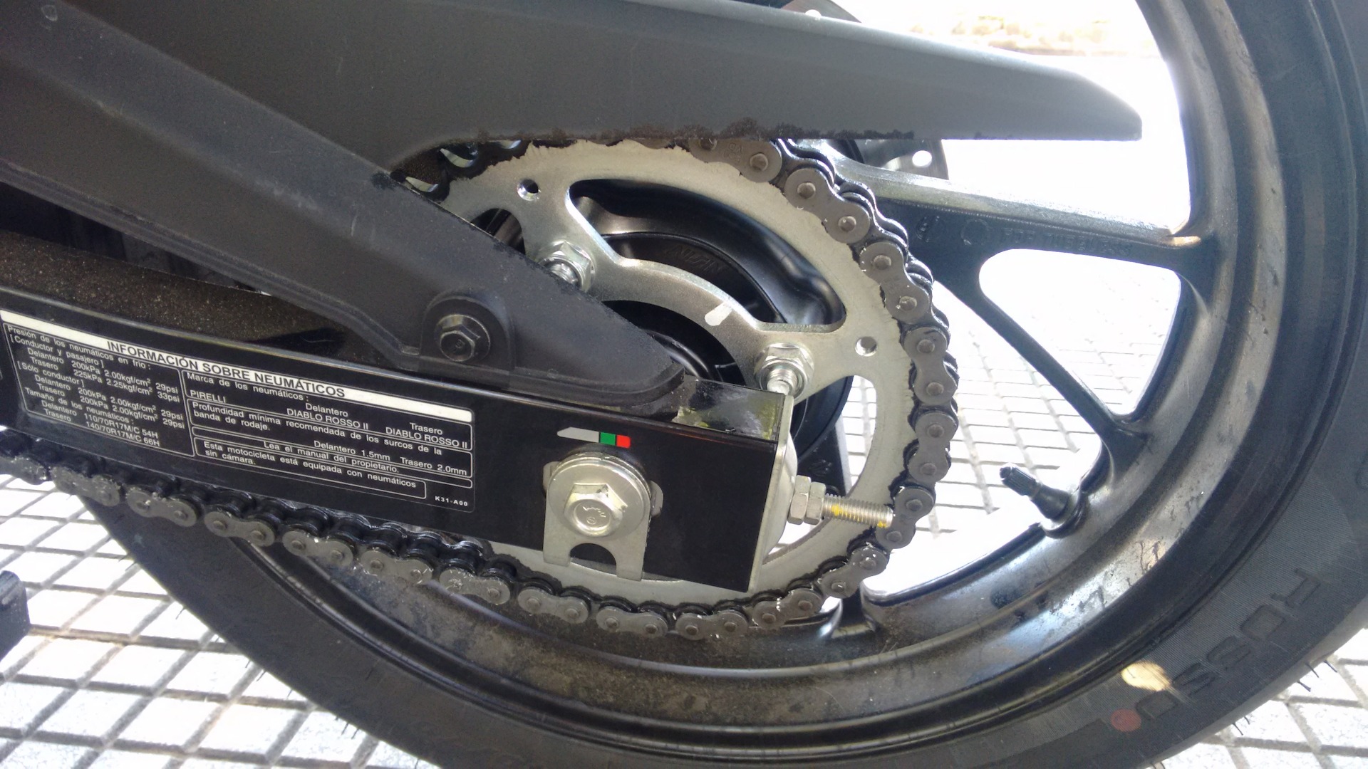

Definitivamente era el protector de chapa el problema, hoy se lo saqué y salí a probar, pase cerca de autos e incluso contra un paredón y nada de nada ningún ruido más a roce o vibracion, quedo joya! Aro de corona Aro de corona Aro de corona

Notapor Lucho_ » 20 Sep 2018, 21:08
Firpo80 escribió:Definitivamente era el protector de chapa el problema, hoy se lo saqué y salí a probar, pase cerca de autos e incluso contra un paredón y nada de nada ningún ruido más a roce o vibracion, quedo joya! Aro de corona Aro de corona Aro de corona
Icono Imagen
Hola! , los remaches los volaste con un taladro o de alguna otra manera?
Lucho_
•• Motos de Lucho_ ••
Nombre: Lucho
Ubicación: Ciudad De Buenos Aires
Notapor Firpo80 » 22 Sep 2018, 00:04
Hola, con un taladro obviamente sin percusión, primero marcas con un punto de marcar el centro, o con una mecha finita y luego una de 8mm hasta que se descabeza, como son de aluminio es rápido y ni marca la corona, luego los sacas para atrás con un destornillador perillero o algo del diámetro inferior al remache, como último para no desarmar la rueda como no lo pienso volver a colocar lo corte y saque rompiendolo, es muy débil y fácil de cortar.., saludos
