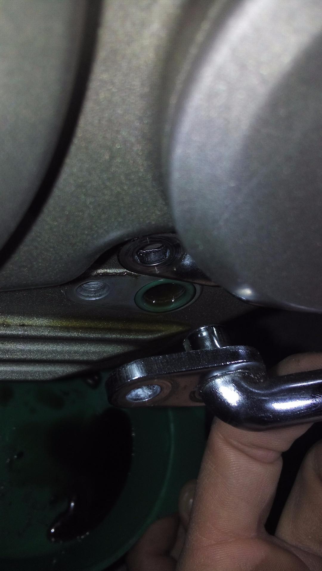

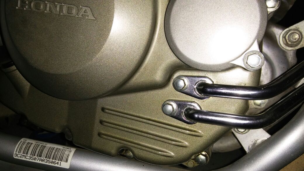

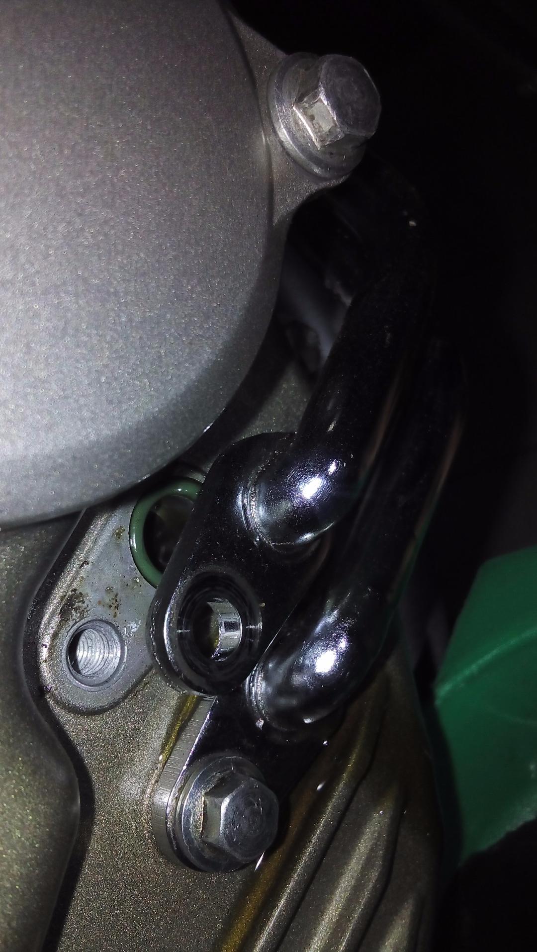

Hola buenas , compre un twister modelo 2010 la moto estuvo para por 2 años . el tema es que pierde aceite , no se si es perdida o transpiración pero es molesto . ahí les envió las imágenes para que puedan verlas y decir de donde proviene la perdida. justo en las 3 ranuras esas se aloja el aceite no se observa muy bien pero al pasarle el dedo hay aceite yo creo que es de los caños de refigeracion de aceite , ya los aprete pero sigue igual . le hice cambio de aceite y filtro , pense que era el aceite que quedo del cambio de filtro pero nop...
Saque los tornillos y al ponerlos de nuevo note que el de arriba no termina de apretar correctamente , no se si estafa falseado la rosca o llevara otro o ring del otro lado..
Hola, ten en cuenta que el material del carter es blando; así que si te pasas con el apriete de tornillos robas la rosca y ya no ajusta. Lo siguiente a hacer es poner un inserto y -si el trabajo está bien hecho- es una muy buena solución.
Hola. Parece estar falseado. Hay que apretar con un "destornillador" con cabeza tubo, si usas palancas crique o similar el torque es muy poco. Comprale los oring nuevos, los verdes.

Paso a comentarles que ya lo solucione. Los tornillos tenían la rosca cagada. Compre 2 nuevos en una buloneria pero al apretarlos me barria la rosca supuse que eran de hierro.. Por suerte tenía 2 tornillos cabeza Allen que son de acero y quedó muy bien.

Tengo una twister modelo 2012 y al dueño anterior le sucedió lo mismo, se le falsearon los tornillos de la tapa de aceite y lo que hizo fue cambiarle los tornillos por unos mas largos de acero con cabeza allen.
Resulta que hoy me sigue perdiendo y hablando con el dueño anterior me comenta que el o'ring que le puso en ese momento no era el original, al parecer era mas fino.
