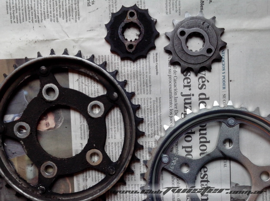

Este finde le tocó cambio de transmisión y aqui les comparto como quedó el piñon y corona después de 103000km

Notapor gringou » 25 Abr 2016, 05:12
alebago escribió:Este finde le tocó cambio de transmisión y aqui les comparto como quedó el piñon y corona después de 103000km
103 mil kms? siempre cambie conjunto y los piñones y coronas quedan con muy poco desgaste (en realidad, con 12 o 18 mil kms quedan como nuevos).
¿ cuanto te duraron las cadenas? (no creo que 103mil, peeero en una de esas tenés la lámpara mágica)
Notapor alebago » 25 Abr 2016, 12:16
Use la misma cadena para los 103 mil kms y nunca le quité un solo eslabon, igualmente algunas cosas como la cubierta y transmisión no soy de cambiarlo cuando corresponde, trato de estirar su vida útil lo mas que se pueda

Notapor gringou » 25 Abr 2016, 14:27
Reemplazo de transmision.   Registrate para verla sin restricciones.
:dios :dios
Conque supere los 20000 kms ya es todo un récord (la mayoría no llega a esto, que es la garantía que dan las fábricas de cadenas)....
Te aliento a que publiques una lista de rcomendaciones para extender la vida de la transmisión (para todos nosostros). :si :si
