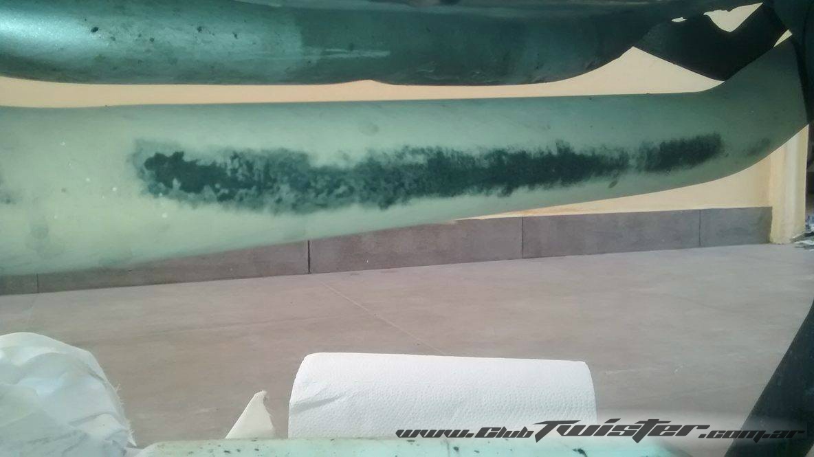

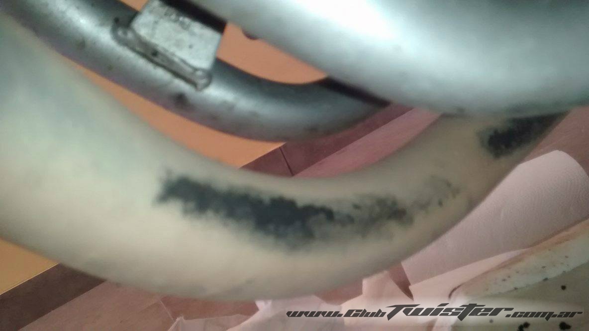

buenos dìas muchachos.. hago este post para consultarles lo siguiente. El dia de ayer le estaba haciendo el cambio de aceite y filtro a mi tw y cuando me agacho para aflojar el tornillo de desagote del aceite me encuentro con el caño de escape como si se le estuviera saliendo la pintura o si se estuviera picando. adjunto algunas fotos para que vean. Que se puede hacer a alguno le paso?

Hola Ignacio, en ese tramo no hay nada que justifique picaduras por sobre la base; pasale el dedo a ver si mancha de oxido, si no es así buscá otra causa.
Notapor LEOCBX » 21 Ene 2016, 12:39
El caño viene empavonado y no se sale ni en pedo salvo en la curva donde pega el agua, por lo que veo es una parte dele escape que no tiene tierra pegada y cocinada.
Notapor pablocbx250 » 23 Ene 2016, 17:36
no te hagas drama que no pasa nada no se te va a hacer un agujero. el multiple de escape es de doble pared por eso la pintura que trae no se sale. saludos
