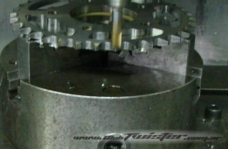

Yo me habia fabricado uno de 14 dientes pero me tropeze con el problema
de que tocaba la proteccion de chapa , entonces me fabrique una corona de 34 dientes
La diferencia es que con el pilon te queda mas corta la cadena y con la corona masa larga o sea tenes
menos registro.
Hay ventajas y desventajas !!
Esto ya lo explique en un post que no lo encuentro
Pero resumo
a favor
a 100km/h vas a 6200 rpm contra 7000 actuales
el consumo es un poco menor
La moto vibra menos
Al salir se nota un poco mas "disparada"
en contra
Con viento en contra pone 5°
el registro de cadena es menor
Para dos personas puede faltar potencia
