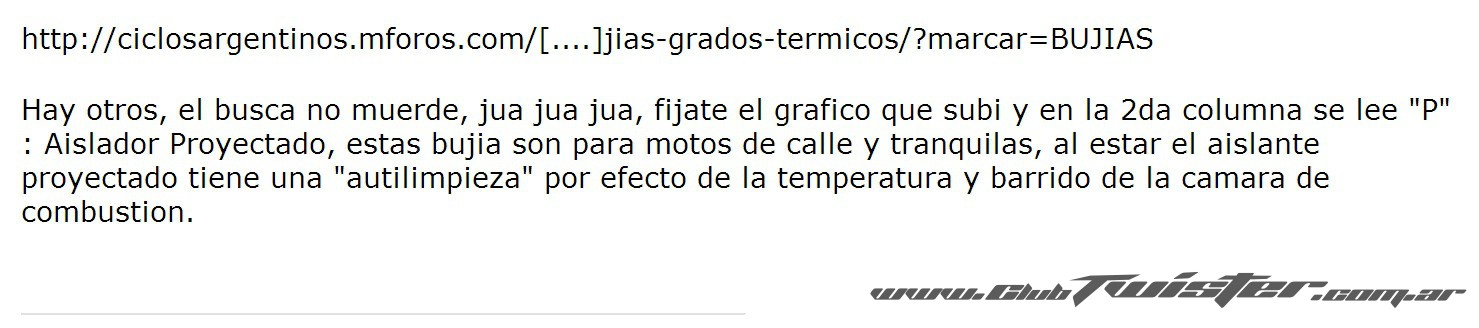

googleando por todos lados, lo unico que encontré es esto:
Letra "P" en las bujías   Registrate para verla sin restricciones.
Igual no me termina de sacar la duda ¿Va o no va igual una bujia con la letra "P" que una sin la letra "P"? :nervioso

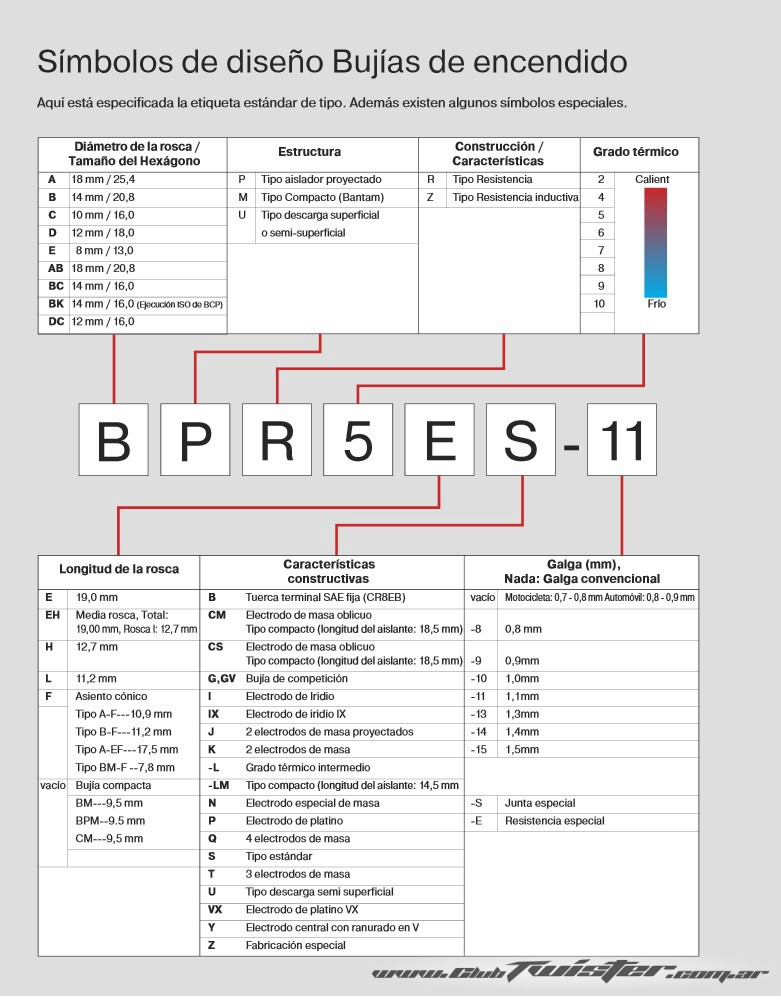

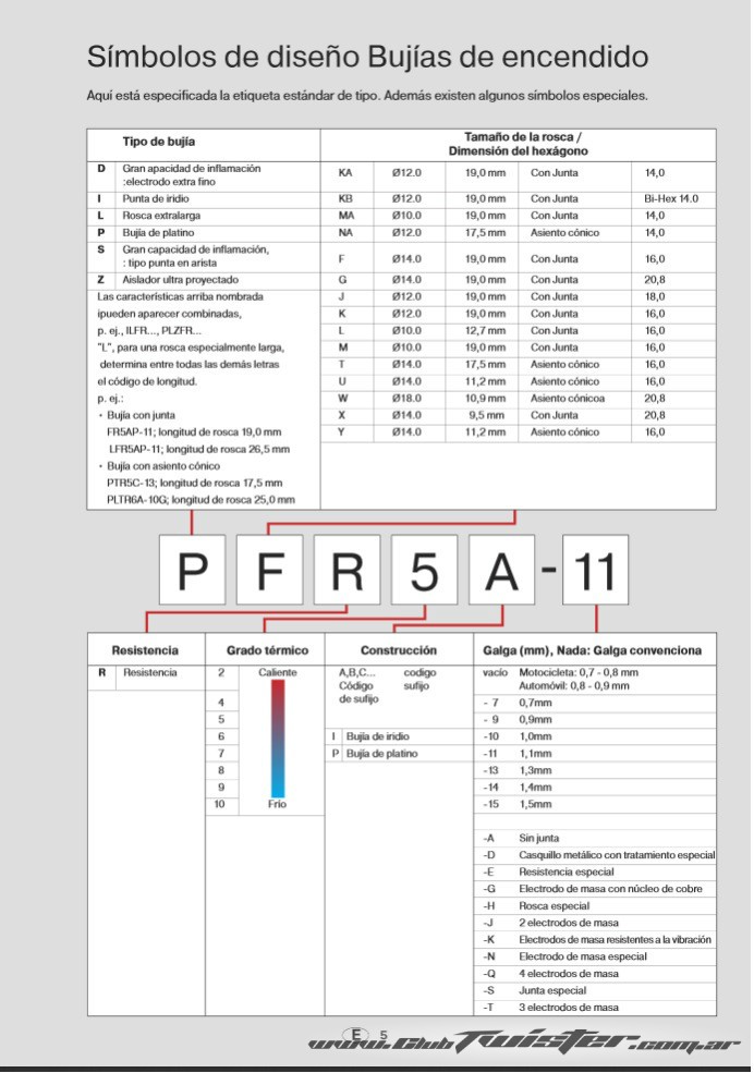

Notapor Orkodelamuerte » 22 Feb 2014, 16:59
Acá encontré el cuadro de código NGK, coíncide con lo que decís (Primer cuadro)... pero andá a saber que significa... La "P" que yo decía, aparentemente es otra cosa (segundo cuadro)..

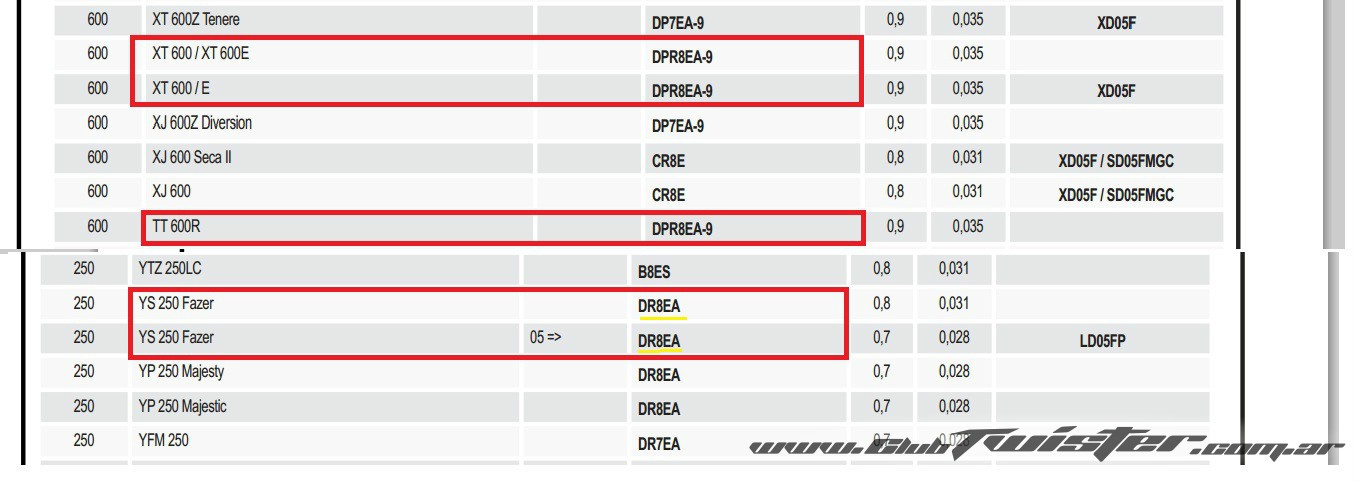

Notapor Piraton Twistero » 22 Feb 2014, 18:26
Hummmmm :nervioso ... Un amigo me mandó un catalogo de brasil de NKG, y se ve lo siguiente:
O sea, la que compré yo la "DPR8EA" la indican para motos como la XT 600 por ejemplo, pero no para la Fazer YS :emociones
Lo parió, voy a tener que seguir averiguando :nervioso
