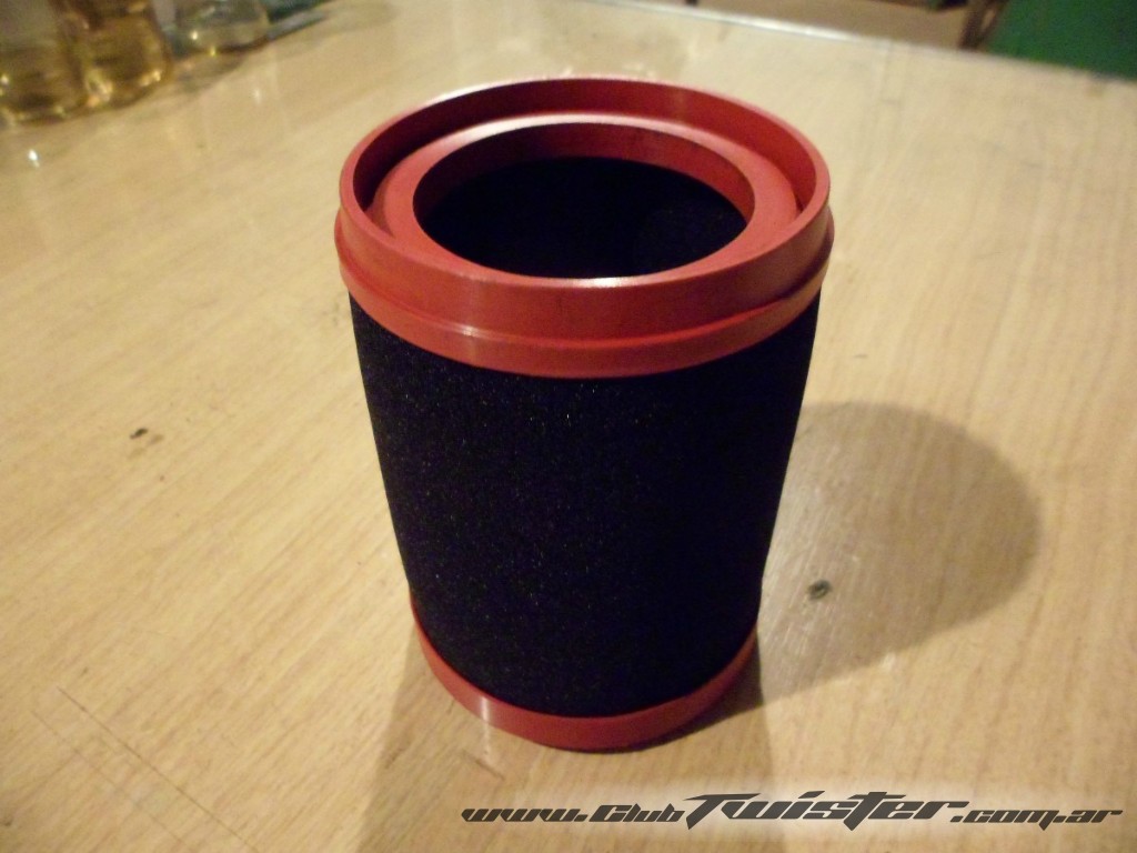

Yo al CG le puse un BMB de espuma bañado en aceite para la caja filtrera original que sale $80, nunca más me afanan con un filtro de papel.
Lo limpio con kerosene cada 3 mil k y lo vuelvo a bañar.

gracias por las respuestas les comento que compre uno marca nitro es chino vamos a ver que tal...a simple vista el tejido metalico tiene orificios mas grandes y el papel se ve similar...veremos como responde...leo cbx donde conseguiste esos filtros de goma espuma???estuve preguntando y nadie conoce ese producto

Son filtros BMB, te dejo el contacto. Me dijo que para el TW sale $100 y puesto en retiro sale $40 la encomienda.
http://articulo.mercadolibre.com.ar/MLA-494407367-filtro-competicion-cg-150-_JM
