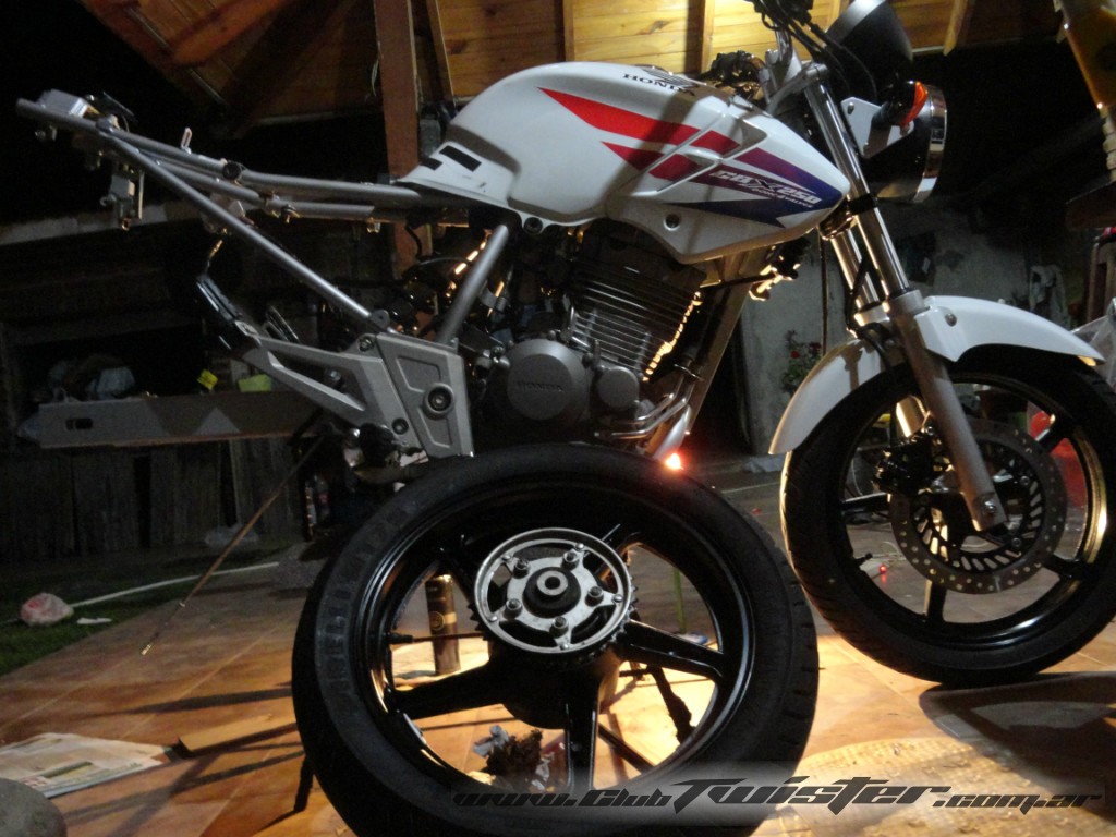

Ya empece a desarmarla moto y lavarla. Tiene barro por todos los recovecos.
Ya saque el caño de escape, todas las cachas, el filtro de aceite.

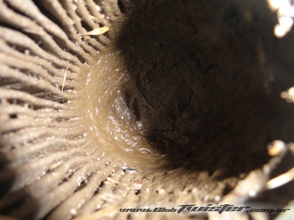

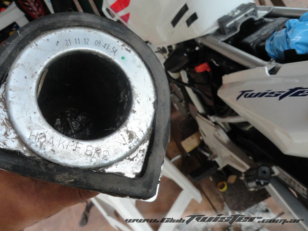

Y cuando saque el filtro de aire estaba lleno de agua, voy a tratar de sacar la parte que le sigue para lavarla.

Ya termine de limpiarla por completo y armarla.
Mañana la llevo a un mecánico de confianza para que termine el laburo.
por lo menos le saque todo el barro.
Ni la moto no yo nos rompimos nada, apenas un par de golpes y mucho barro

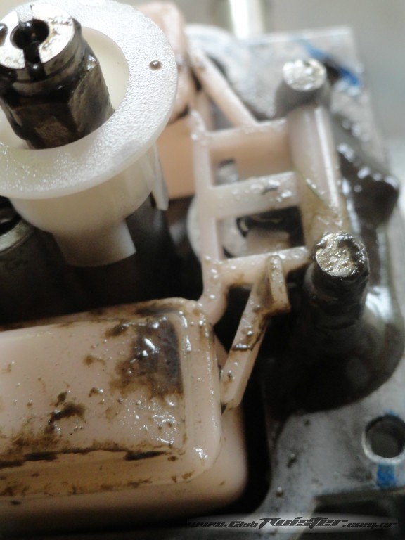

che prova esto... ya que tenes la moto desarmada saca la bugia y proba de darle un toque apenas de arranque y fijate si sale agua por el cilindro... pero por lo que veo en las fotos no es solo agua es barro y si tenes barro en el cilindro ni la tokes ni pruebes de darle arranque porque podes rayar todo el cilindro... complicado complicado... sino si te animas hace una locura sacale todo el aceite y con cuidado saca la bugia y pone la moto patas para arriba y fijate que honda.... por lo que se ve por el barro que tiene el filto se ve que estuvo un buen rato en la zanja y mas que seguro tiene mugre adentro... pero quien tedice por ahi tuviste suerte...
