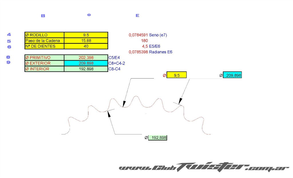

Notapor Monster652 » 28 Jul 2013, 22:35
Se que se hablo mucho de este tema , pero encontre esta pagina que esta en castellano y es muy util
para sacarse dudas , aclaro que tambien me desburre de algunas
Tambien les dejo un foto de una planilla excel que yo hice y sirve para calcular las coronas o piñones en base al
paso y diametro del rodillo
Como esta en excel ,no se pude enviar en el foro, asi que se las doy como para que ,al que le interese la pueda
copiar
