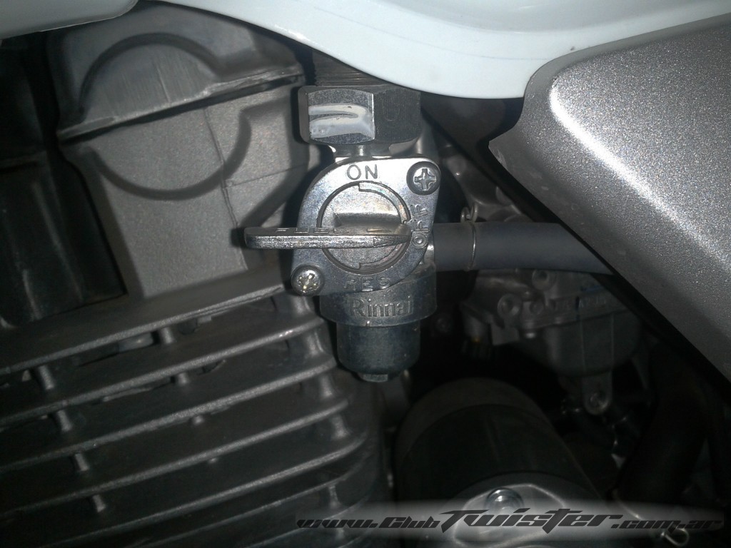

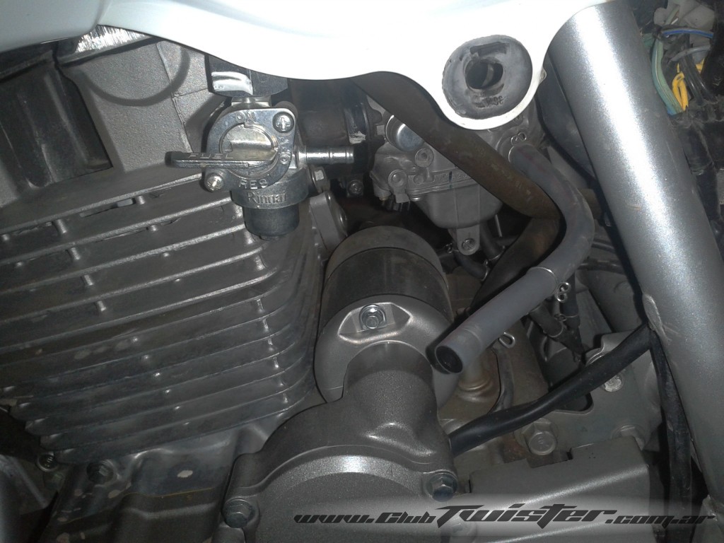

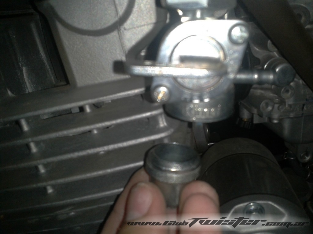

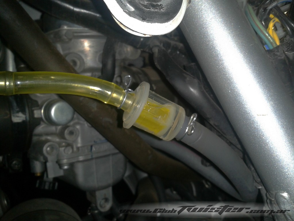

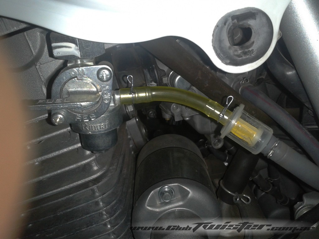

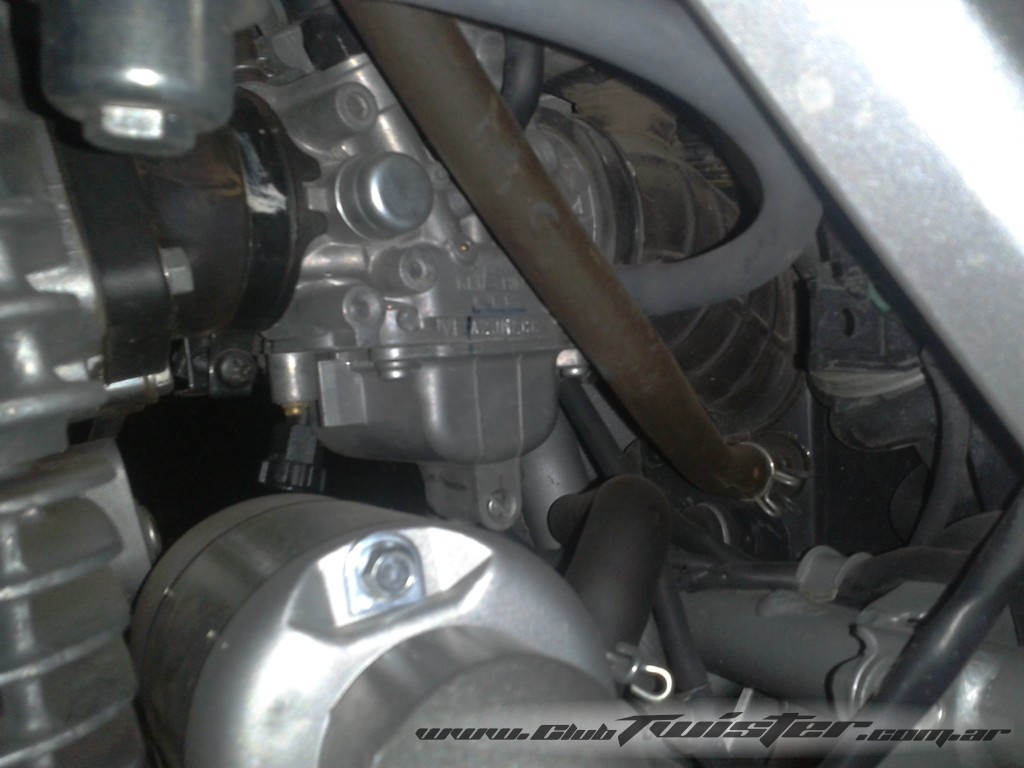

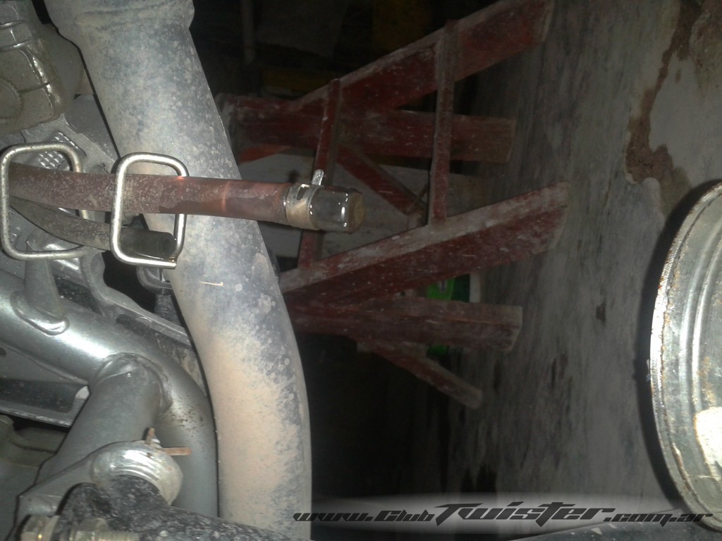

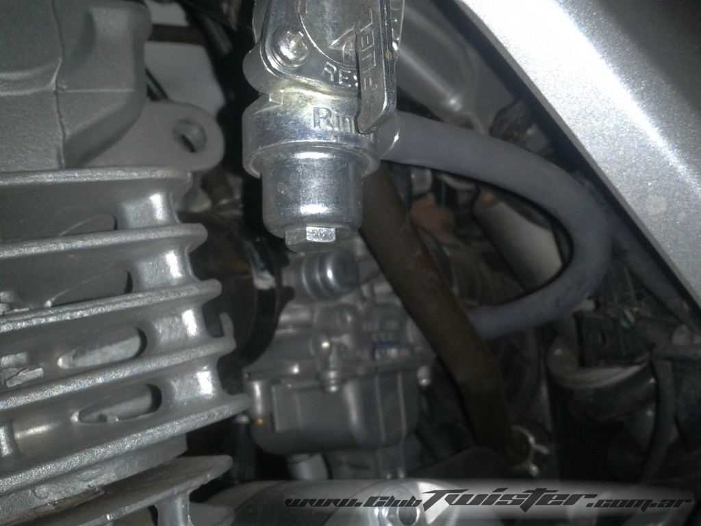

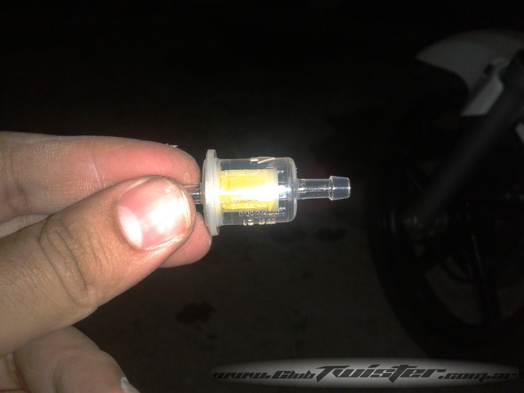

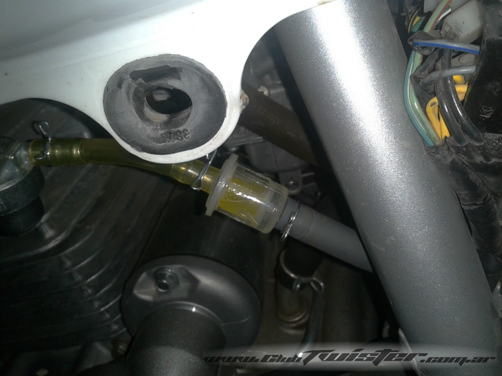

hola amigos saludando desde el chaco. Les cuento que hace unos días atrás, (habrán leído mi post) tuve un problema con mi nave, bueno por culpa de la nafta se me tapo el carburador...como esta en garantía la lleve y bien me limpiaron el carburador y de nuevo una bala la twister. Pero me quede con la duda sobre la naftas feas que vienen, yo siempre en mis motos use premiun de YPF, y nunca un problema hasta ahora, pero eso si, a todas siempre le puse un filtro de nafta! por cuestiones de tiempo a la twister no se lo hice pero después de lo que me paso le puse. Bien paso a contarles:

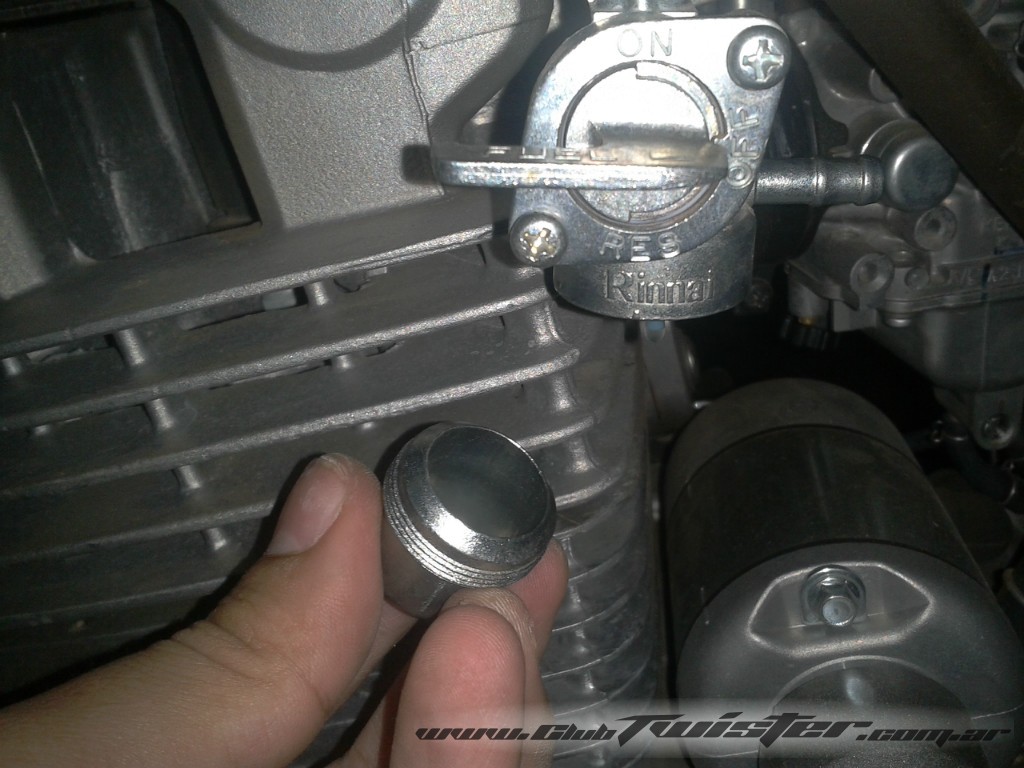

1. Saque y limpie el "filtro" que trae la moto debajo del pase de nafta.

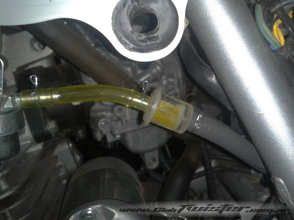

2. luego saque la mangueritay sin cortarla le puse un filtro marca mann, el mas chico que encontré, pero que permita el flujo de nafta necesario.
3. Instale todo, con un pedasito de maguerita que compre y listo.
4. La hice andar a la moto para probar y re-bien.

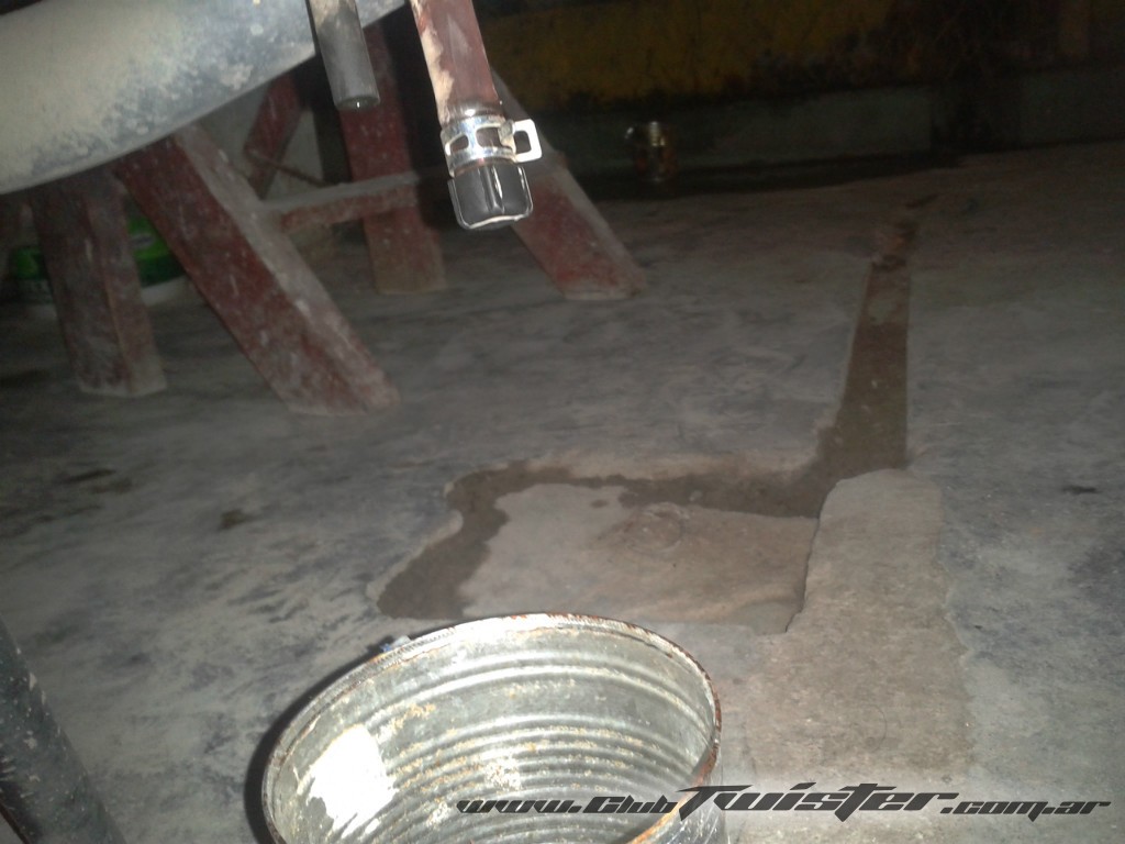

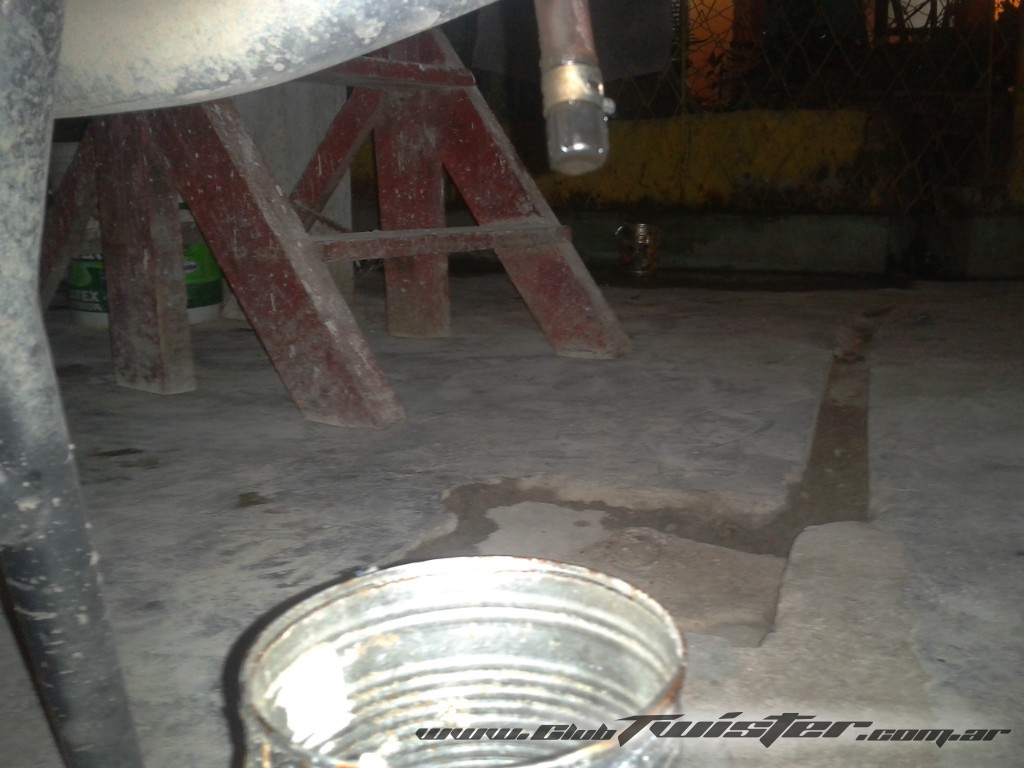

Dos, detalles, antes de comenzar vacié el carburador. La idea fue probar bien el pase de nafta. Y no corte la manguera original, le agregue un pedasito en la parte que sale del pase de nafta. Se que no es unnnnn grannnnn trabajo de cirugía mayor, pero a alguien le va a servir, subo fotos y cualquier cosa pregunten nomas un abrazo!!!

Notapor Coco1972 » 08 Jul 2013, 22:09
Muy buen laburo.
Eso si, fijate el sentido de la flechita del filtro porque me parece que está al reves.

Notapor mascaseba » 09 Jul 2013, 01:00
muy bueno!!!! esos alambrecitos que aprietan, los compras en la repuestera?

Coco1972 escribió:Muy buen laburo.

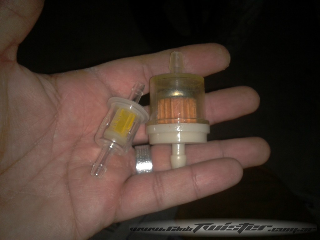

Pareciera que está bien, la flechita tiene que apuntar hacia el carburador.
De los filtros que mostrás en una de las fotos, yo usaría el más grande, el que trae el filtro de cartón adentro. Con esos nunca tuve problemas.
En cambio el chiquito no me dió buen resultado, a veces vienen como mal selladas las uniones plásticas y empiezan a perder nafta
