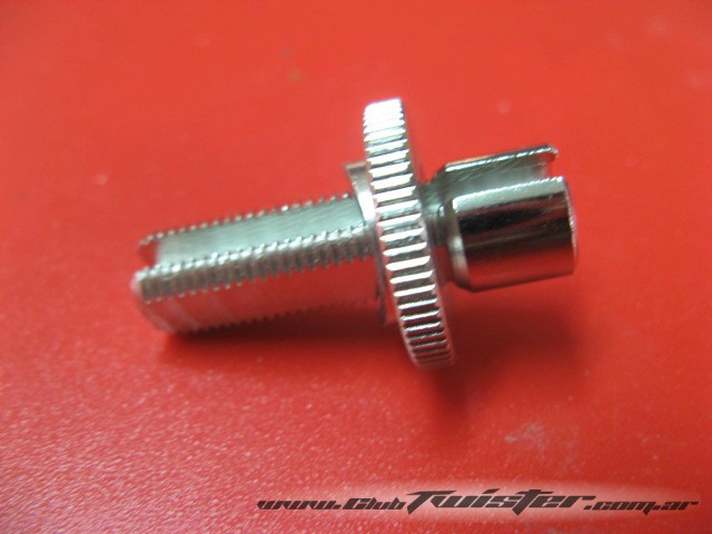

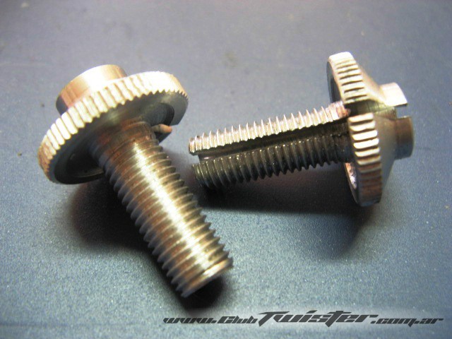

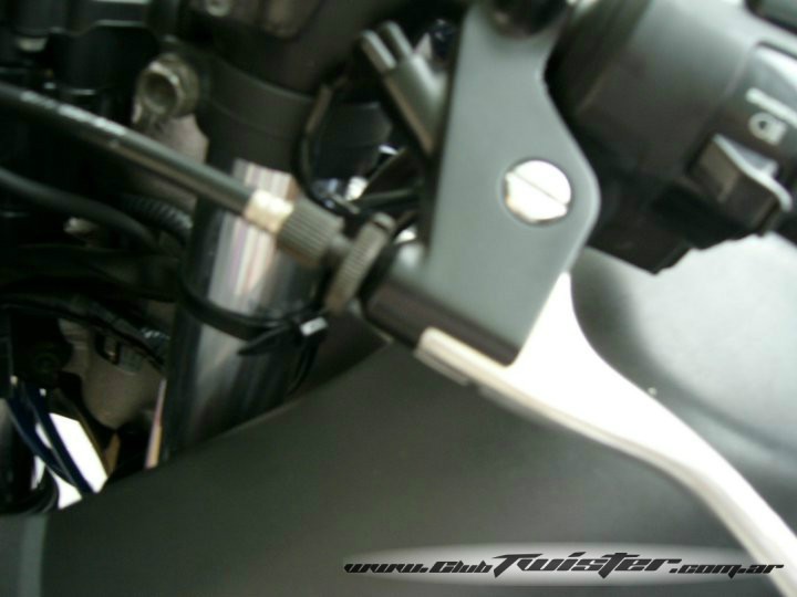

Los muchachos tienen razón, se ha hablado hasta el hartazgo del tema, pero por ser nuevo en el foro te tiro una ayuda. El cable del embrague tiene dos reguladores (con sus respectivas contra tuerca), cada uno a continuación de cada palanca que tiene el mecanismo, una en el motor y la otra es la que usás para embragar. Por lo general se utiliza el regulador de la palanca del manubrio para regularlo, puede ser que tu embrague esté muy justo y no tenga el juego necesario que se recomienda (al igual que el auto), te recomiendo que lo regules a tu gusto, a medida que veas que la rosca se introduce en la palanca se va a notar que el cable se libera y por lo tanto lo notarás mas flojo, la regulación se hace con la mano así que no vas a necesitar ninguna herramienta. Hacer ésto con la moto apagada!!!!!
Luego es cuestión de salir a dar una vuelta y fijarse como responde el embrague, si es necesaria otra regulación, detenerse, apagar la moto y volver a regular hasta que quede a tu gusto. Generalmente se regula a mitad de recorrido de la palanca!!!
Estos son los reguladores o tensores de embrague que hablo:
Ayuda: problema para poner el neutro   Registrate para verla sin restricciones.
