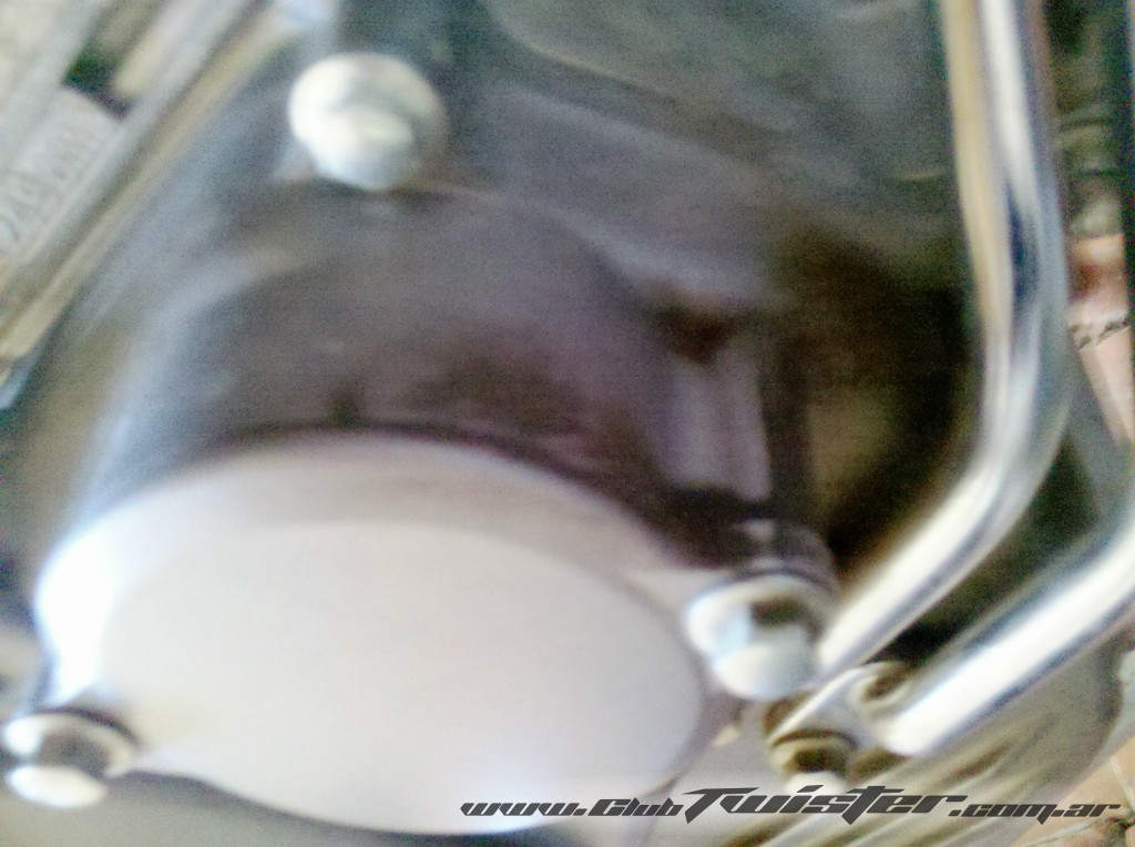

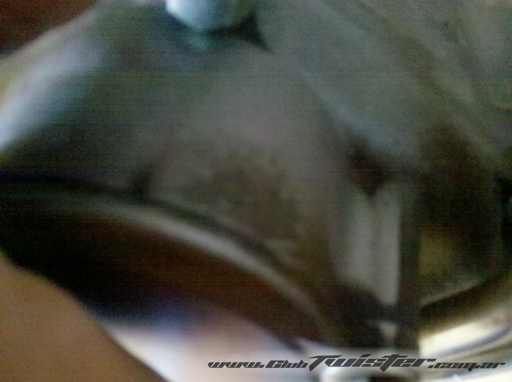

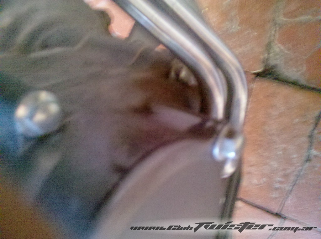

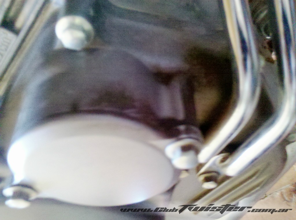

Tenés una filtración en la tapa del filtro de aceite. Es común que suceda y es facil de solucionar: podés apretar un poquito más los tornillos de la tapa (ojo, hacelo con cuidado para no falsear las roscas) o mejor, sacá la tapa (con cuidado porque está el filtro), limpiá el oring y después atornillá sin forzar, como ya te expliqué. Si no te animás, consultá con un mecánico. Saludos.

Hola, tambien :idea , además, no estaría mal que ante la duda reemplazaras el o´ring, xq pienso que es algo simple y de bajo costo, en fin...una opinión personal nomás de lo que yo haría en tales circuntancias. Bueno, saludo a todos los twisteros desde Montevideo! :bien

Hola, para mi tendrías que aprovechar y hacer el próximo cambio de aceite; entonces sacas aceite, sacas tapa del filtro con llave tubo del 8, te fijas el oring de goma que lleva la tapa, si está sano lo secas y colocas nuevamente sin apretar demás los tornillos y colocas aceite nuevamente y listo el pollo!!!!!! :bien

Me parece haber leído antes este problema, no recuerdo si era acá o en algún foro de Tornado, y aparentemente el problema pasaba por usar aceite semi sintetico,
comparaban tres motores iguales y el único que no perdía era el que tenia aceite mineral.... :pregunta

Marcelo, tratá de conseguir un torquímetro (llave para ajustar con presición) y colocale lo que te dice el manual, creo que era 1,1 Kgm, no más. Aguantalo hasta el próximo cambio de filtro/aceite como te dicen, que mientras le midas el aceite seguido no hay problema. Suerte.

alfredo2303 escribió:Hola, tambien :idea , además, no estaría mal que ante la duda reemplazaras el o´ring, xq pienso que es algo simple y de bajo costo, en fin...una opinión personal nomás de lo que yo haría en tales circuntancias. Bueno, saludo a todos los twisteros desde Montevideo! :bien
Totalmente de acuerdo ¡ es mas te diria que siempre que saques algo que posea oring , lo cambies ¡ :bien
