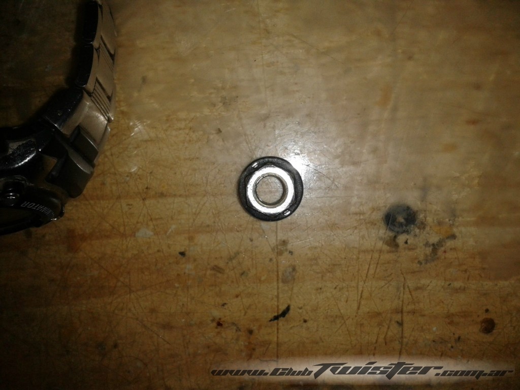

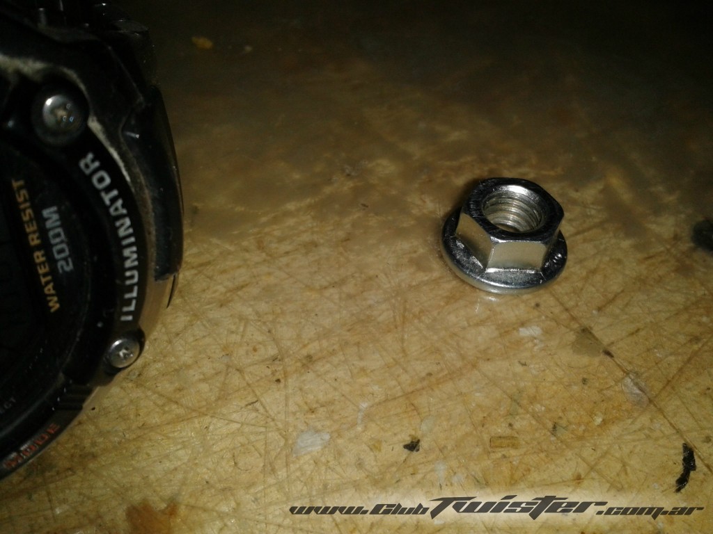

Hola a todos, una suerte, tengo, les cuento: hoy me pus a lavar mi blanquita y mi colorada, o sea la twister y la tornado, primero lave la tornado y depues la twister; la cuestión es que cuando ya había terminado de lavar la twister y comenze a guardar las cosas, channnn!!! mi novia descubre en el piso donde lavo las motos, una tuerca!!!! que bajón nos pasamos toda la tarde buscando de donde pudo haberse caído en las dos motos y nada de nada!!! alguien que me pueda ayudar... subo fotos!!!

nop, ninguna de la que me diste son, esas son de 6, 8 y 10 (numero de la llave con la que se aflojan. Esta es 12 (osea se afloja-ajusta con ese numero de llave)! dato descubierto: es la misma que tiene la moto donde se une el motor con el bastidor, solo que en mis twister y mi tornado tienen todas las tuercas!!!
