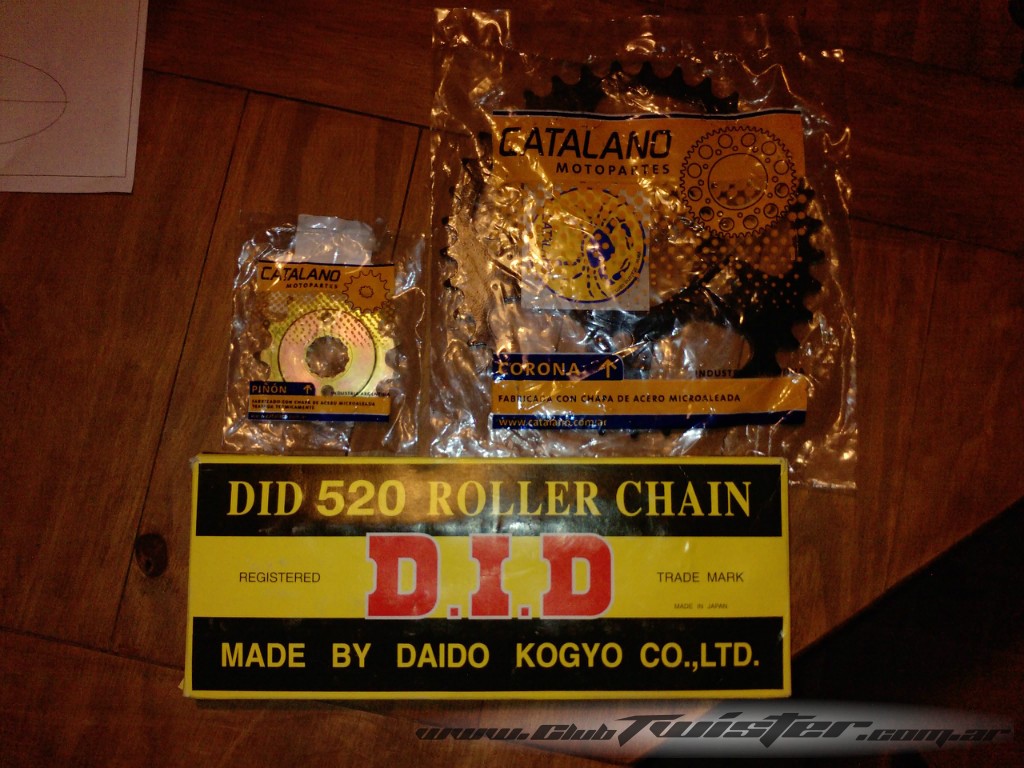

Cuantos eslabones le saco?
Notapor leotw » 06 Jul 2012, 20:56
Le estoy por cambiar la transmision a mi rojita, le compre corona y piñon catalano y cadena DID Japon sin O-rings, es la 520 y necesito saber cuantos eslabones le tengo que sacar, adjunto foto:
Cuantos eslabones le saco?   Registrate para verla sin restricciones.
PD: alguien sabe como pedir el piñon de 14, si es de algun modelo de otra moto? gracias

Notapor seba81 » 06 Jul 2012, 21:14
y, ponelo y medilo o no lo podes hacer en el momento?
Aprovecho a preguntarte, es lo mismo con oring o sin oring?

Notapor leotw » 14 Jul 2012, 21:09
Al final medi y le saque 5 eslabones. Lo mejor de todo es que desaparecio el molesto ruido de la transmision, es una seda como anda. Encontre alguna info, espero que responda a las preguntas:
