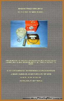

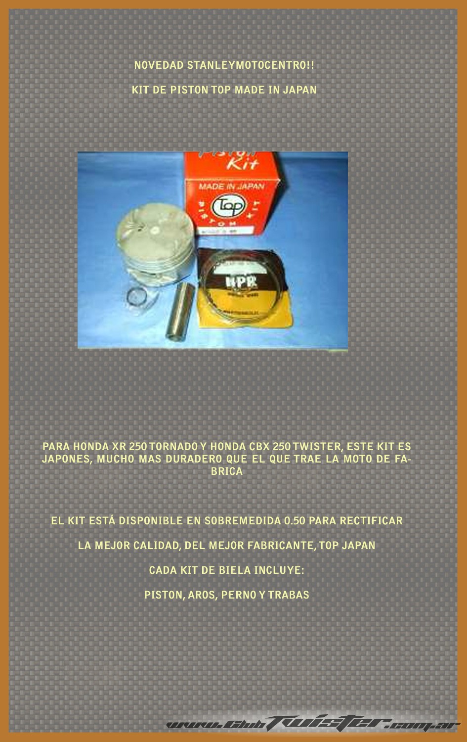

Un conocido comercio de motos vende este piston marca TOP JAPAN! que según ellos es mejor que el que viene de fabrica en la Twister!... pero en cuanto a mejor??? que beneficios puede dar este pistoncito! ???
Piston "TOPJAPAN"   Registrate para verla sin restricciones.
Ademas dice "el kit viene en sobremedida 0.50 para rectificar" ... esto quiere decir que viene en 300cc???? aprox. y hay que rectificar el cilindro original de la Twister??????
salu2, desde ya se agradece los comentarios!

???? como viene en 300 cc ... a ver
diametro x carrera (std): 73.0 x 59.5
(73/2)^2 x pi x 59.5 = 249 (aprox.)
sobre medida 0.5
diamtro x carrera : 73.5 x 59.5
(73.5/2)^2 x pi x 59.5 = 252 (aprox.)
en que momento aumenta a 300 cc xD ...
la verdad no le creo mucho , es un piston de tipo inyectado por lo visto , no vas a lograr mas mejora sin hacer otro tipo de modificaciones , para que un piston te de beneficios , normalmente debe ser mas liviano y tener una camisa mas corta , o sea que el piston no sea tan largo para asi no tener tanto rozamiento contra las paredes del cilindro , pero , si el piston tiene el mismo diseño que el original y encima no es un piston frabricado a traves de inyectado o colado de aluminio en un molde , es lo mismo que poner un piston original , si fuera forjado , y que su compuesto fuera duraluminio , material que usa IAPEL para la fabricacion de sus pistones , y con un diseño mas reducido entonces ahí si seria podrias tener mas beneficios ...
