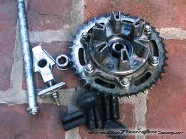

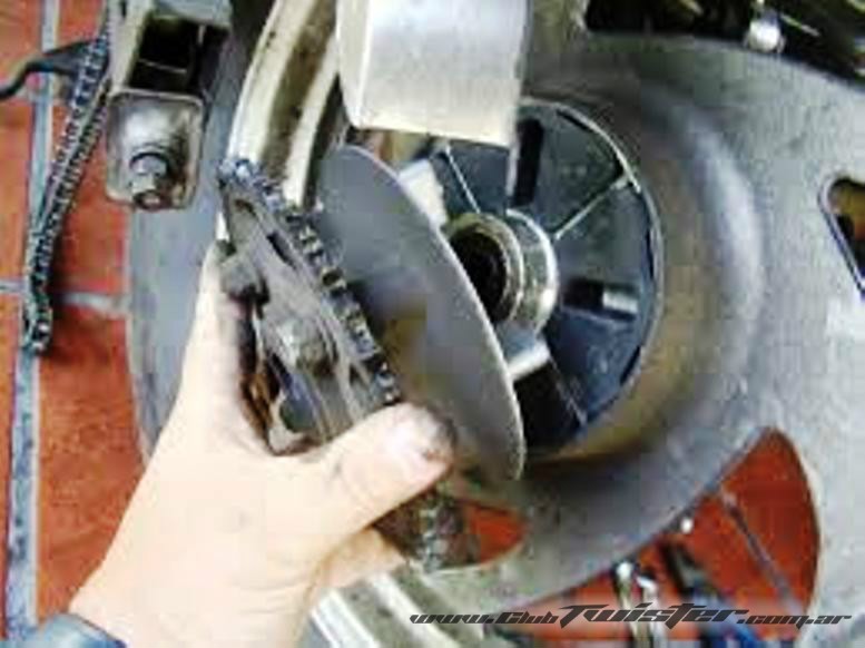

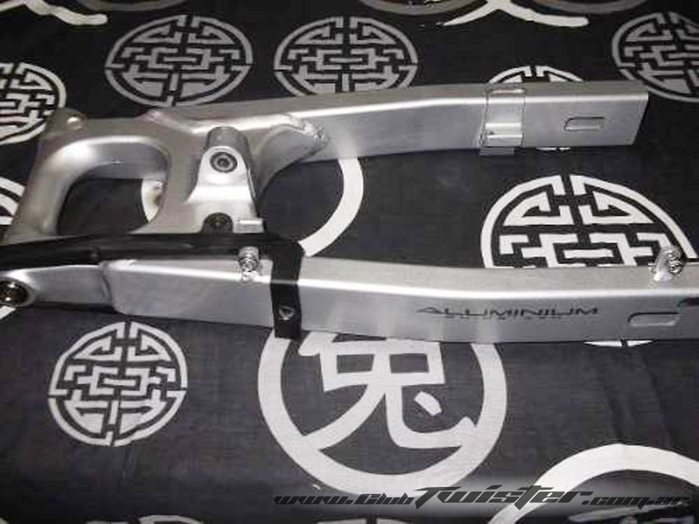

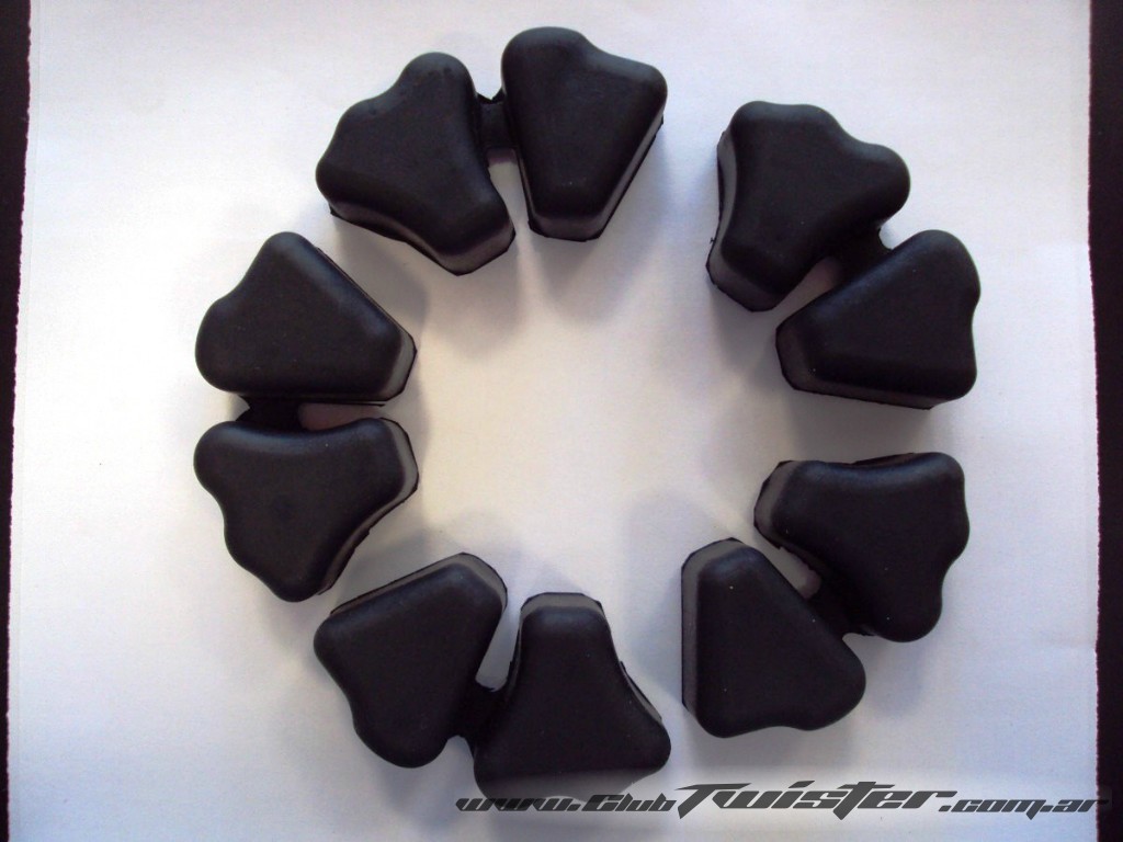

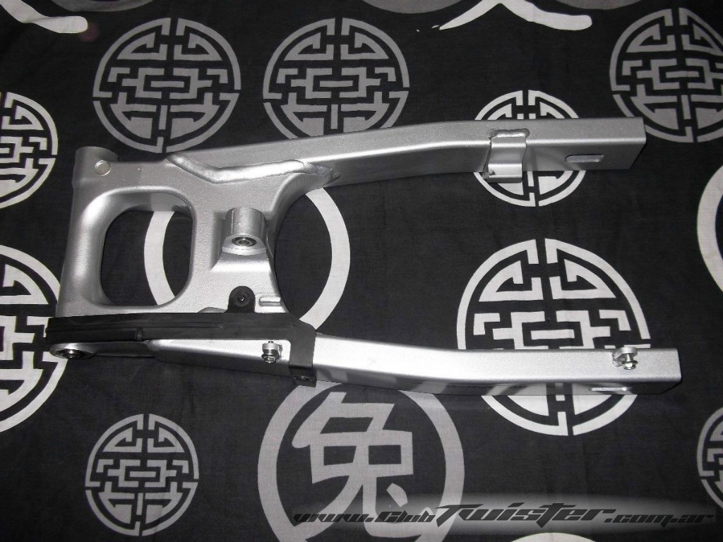

Hola gente!!!
Voy a pasarles unas fotos para que vean que son cada parte de la Twister, espero poder ayudarlos:
La trasmisión de la Twister es corona, cadena y piñón. Es lo que generalmente se denomina trasmisión de una moto, simplemente porque es lo que generalmente se desgasta mas a menudo.
El protector de cadena o guía de cadena es un plástico que va colocado sobre el horquillón y protege a éste del roce de la cadena. En la Twister lleva 2 tornillos que lo sujetan, suele romperse las orejas de sujeción o se desgasta la guía. siempre hablando de desgastes por rozamiento. Acá tienen unas fotos de como va colocado:

Los manchones o reductores de fuerza son gomas que están ubicadas dentro de la rueda trasera del lado de la corona, tienen el trabajo de reducir las tensiones o fuerzas que ejerce la trasmisión y se traslada a la rueda, evitando así la rotura de la yanta, corona, porta corona, etc. Perdón por mi escritura poco técnica. Acá les dejo unas fotos para que entiendan:
Estos son los manchones:
Ayuda colocacion kit de trasnmisión   Registrate para verla sin restricciones.

Y este es el porta corona de la TW con su respectiva corona visto desde adentro:
Espero que les sirva!!!!!
