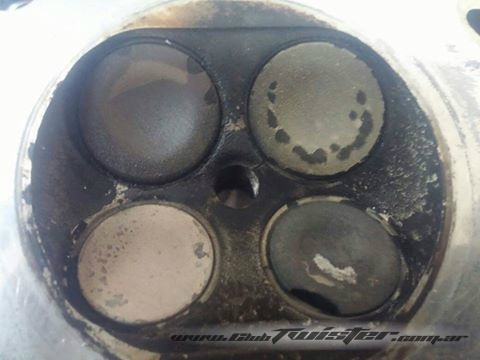

Notapor mativietti » 24 Nov 2016, 22:40
Bueno después de mucho tiempo que no se habla del tema, vengo con un aporte de un motero del club TORNADO el cual es un feliz poseedor de la misma. Llevaba 50000 km de buenas rutas, mantenimientos básicos, aceite, filtros, etc..pero nunca le había hecho regular vávulas a la torni..les dejo el resultado.. Ajuste de Válvulas   Registrate para verla sin restricciones.
