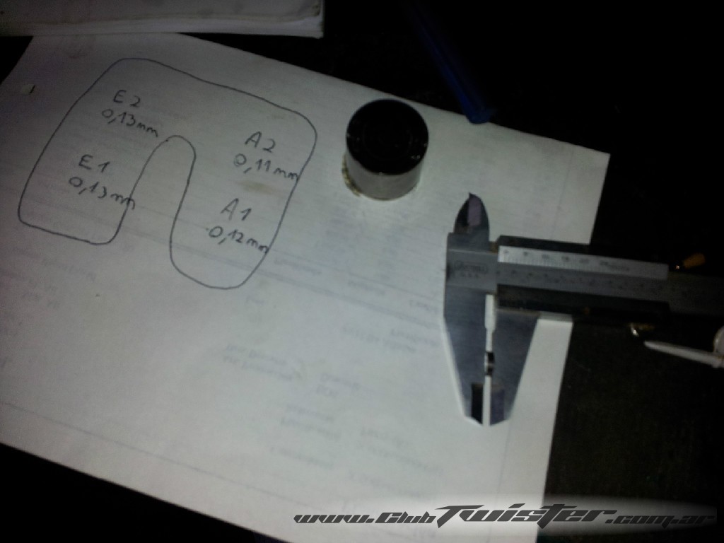

Notapor Chino_Gloria250 » 05 Ago 2014, 13:50
Ajuste de Válvulas   Registrate para verla sin restricciones.
Sale bastante mal en la imagen, pero se puede apreciar x el calibre q son bastantes chicas. Deben medir unos 7 u 8 mm de diámetro y de alto depende de la luz necesaria para cada válvula. Puede variar entre 15 y 30 mm (t estoy dando un aproximado, sinceramente no conozco el rango mínimo y máximo en el q vienen las pastillas)...

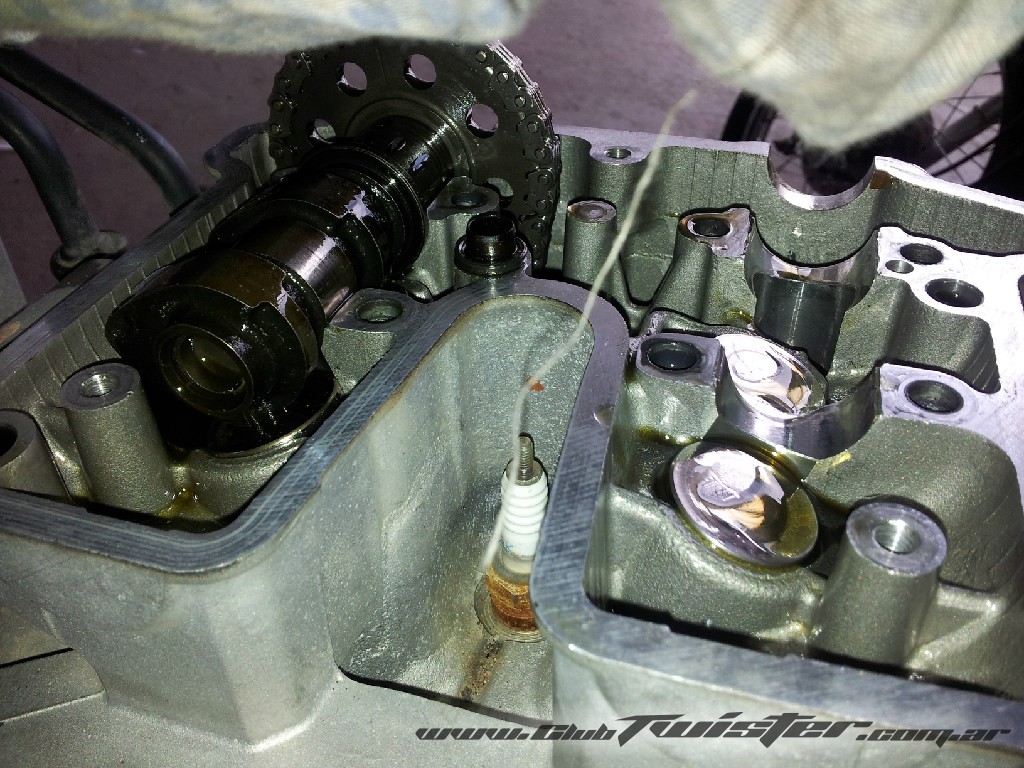

Notapor Chino_Gloria250 » 05 Ago 2014, 14:04
Aclaro q lo q se ve más aproximado al dibujo es el botador, taqués o accionador de válvula. El orden es asi: válvula, pastilla reguladora de luz, botador o taqués y x último la leva sostenida x su respectiva bancada...
