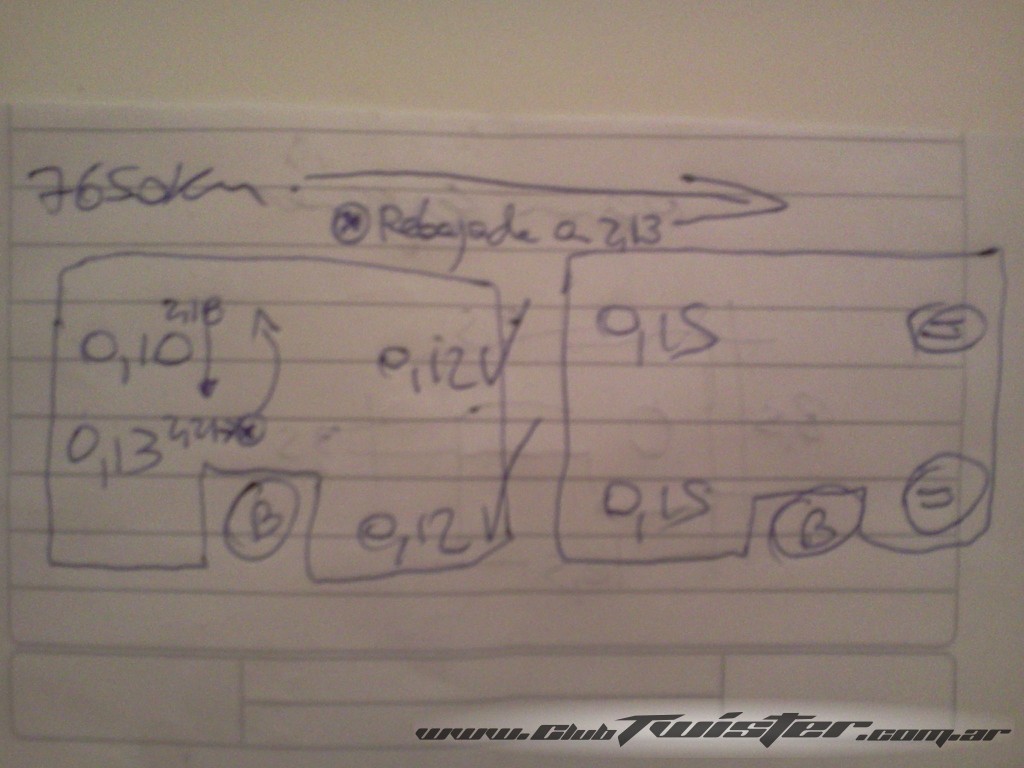

Notapor Bocha2013 » 31 Mar 2014, 13:22
muchachos pispie la luz de mi twister que ronda 7500km que tengo desde octubre del anño pasado y le doy tanto uso urbano como para viajar cuando se puede. Tuve tres viajes a la costa en ese kilometraje. Los valores correctos son 0,15mm para las de escape y 0,12mm de admision. Pero cuanto es el margen de tolerancia? Mis valores fueron una de escape perfecto en 0,15 la otra un poco cerrada en 0,12. Admision una un poco abierta en 0,15 y la otra un poco cerrada en 0,11. Le cambio las pastillas para dejarla optima o hace falta un poco mas de desvio en los valores?

Notapor Bocha2013 » 05 Abr 2014, 19:53
Hola gente les cuento que hoy le regule valvulas a la twister con 7500km. La medicion que pase la otra vez no era la correcta, me hice un matete barbaro y hoy con lluvia y no poder rodar me tome el dia y dado que es la primera vez que regulo valvulas en moto con sistema de pastilla hice todo tranca. Adjunto el dibujo de las medidas pre y post. Las de admision estaban joya, la de escape una taba toque cerrada en 0.13 pero la otra en 0.10. al medir las pastillas habia diferencias en ambas que me ayudo para cruzarlas y hacer que la de 0.13 llegue a 0.15. Para hacer llegar la de 0.10 a 0.15 necesitaba una pastilla de 2,13 cuando la que me quedaba era de 2,21. Y dado que no consegui por ningun lado con paciencia la rebaje a la medida especificada. Mas alla que tenia el conocimiento teorico y vi los videos del tutorial de hagala ud. mismo, les aclaro par de cosas que me parecen importante y en dicho tutorial no estan: El tornillo central del tensor esta durisimooooooooo!!! y eso que solo es para tapar y no tiene funcion alguna. Asegurense de poder sacarlo porque sino (cosa importante que no se dice en el tutorial) no van a poder armar todo de nuevo porque al tensor hay que replegarlo como dice en el manual del service antes de ponerlo, porque sino joden la cadena,
Eso es lo unico que no se ve en el tutorial,el tipo saca el tensor y lo deja a un lado y nunca mas. Salir lo sacamos pero mientras hacemos eso, el tensor al existir mas espacio se estira por completo, entonces hay que sacar el tornillo central, meter la herramienta que figura en el manual del service que no es mas que una chapa con dimensiones espeficas, para poder retraelo todo de nuevo hasta adentro, y asi instalarlo de nuevo y una vez echo esto sacar esa llavecita e instalar de nuevo el tornillo central.
Espero haber sido claro, cualquier cosa me consultan sino
Abrazo
