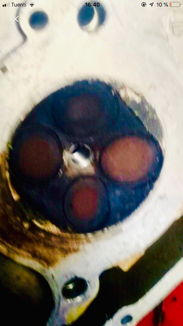

Hectorram escribió:Encontré una a buen precio que opinan del estado? Osea por como se ve .
Imágenes alojadas en http://www.clubtwister.com.ar Me dice que está perfecta igual puedo reclamar en caso que no lo esté . Es la foto que tiene el precio es porque el único detalle que tiene es que le pusieron un injerto helicoidal por la rosca de la bujía que se barría al meter inclinado. Adjunto foto de la parte importante
[img]https://www.clubtwister.com. Icono Imagen
Imágenes alojadas en http://www.clubtwister.com.ar ar/foro/images/movil.png[/img]
Mirá yo buscaría una tapa sana, esa ya tiene una reparación y tal vez por eso la cambia, para no tener problemas necesitás una tapa nueva o en muy buen estado para estar tranquilo si no vas a seguir renegando, esa puede estar barata pero si la tenés que tirar porque se volvió a joder te va a salir más barato una nueva, es mi consejo.

Para mi, eso es pan para hoy y hambre para mañana. Yo :no la compraría :no

Opino igual que Julio, casi 20 lucas es un montón pero tenés tranquilidad para varios años (y más si le hiciste pistón y cilindro).
Buscaría -aunque sea- pagos en cuotas y arrancás como motor para ablandar.

opino igual tapa nueva !!!

Por 9, 10 lucas tenes usadas. Es cuestión de comprar una sin fisuras, sin rectificar, sin reparar y con todas las roscas en buen estado.
Buscá que hay, alguna va a aparecer.

No más de 10 lucas es el precio de una tapa usada en buenas condiciones.
Una tapa con problemas no podes pedir más de 1/4 de eso.

Ya la devolví también estaba fisurada como la mía y compré otra estaba como cepillada la Puli y llego a ver una fisura también todas fisurada no sirven usadas a todas les debe pasar lo mismo hasta algunas creo q no deben presentar síntomas

Por algo no las limpian ni le sacan fotos HD al cielo de la tapa
