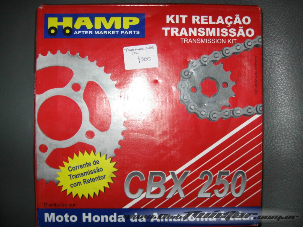

Notapor topacio » 16 Jul 2012, 21:14
Kit de Transmision   Registrate para verla sin restricciones.
les cuento mi experiencia:
a los 22.000km empezó el problema... Sentía un cabeceo en el andar constante de mi tw .. Mas precisamente entre las 5000rpm y 7000rpm, en todas la marchas. (y se acentuaba cuando llevaba peso) revise desde la bujía (la cambie) hasta limpieza de de filtro de aire y todos los conductos de aire y nafta.. Hasta que pase al carburador.. Trate de regular el carburador por medio del tornillo de aire.. Y nada.. Hasta que deje todo como estaba originalmente.
Hasta pensé que ese cabeceo podría ser problema de válvulas u otra cosa del motor...
Revise la transmisión y, a pesar de que la mantuve religiosamente a la original cada 500km aceitandola con el aceite mas caro (castrol) en todo el recorrido tenia la misma tensión... Pero el ruido al andar era cada vez fuerte de engranajes..
Desarme rueda trasera, revise cadena, corona, piñon, manchones, etc. Revise todo y estaba todo en buen estado...
Acá en córdoba hay un taller de service honda (fernando reynoso) muy recomendado, trabajan muy prolijos y consiguen cualquier autoparte original de cualquier honda...
Ahí me dijeron que era la transmisión... Pero no me cerraba, si estaba todo ok, con todos los mantenimientos a la transmisión..
En ese mismo taller me recomendaron el kit hamp - foto - ($720), que los venden ellos... Averigüe y es uno de los mejores que vienen..
En fin, me jugué y lo instale...
Muy satisfecho, recomiendo ese kit, se nota mucho la diferencia del andar... Desde una aceleración constante, hasta la reacción de la moto... Y mucho, pero mucho menos ruidosa la cadena..
Espero que sirva mi experiencia!!! Saludos gente! :bien
