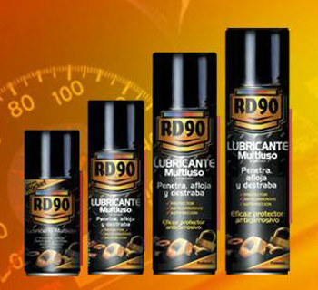

Notapor miguel_250cc » 14 Ene 2014, 09:32
Yo uso este y no salpica a la llanta, no la endurese a la cadena con el tiempo, y lo mejor remueve la mugre todo el tiempo se nota limpia la cadena. Una ves por semana le tiro o cada 200 KM en ruta. Si bien no es un aerosol especifico de cadena un mecanico me lo recomendo que hace años lo usa y nunca tuvo dramas con ninguna moto que se lo aplico.
