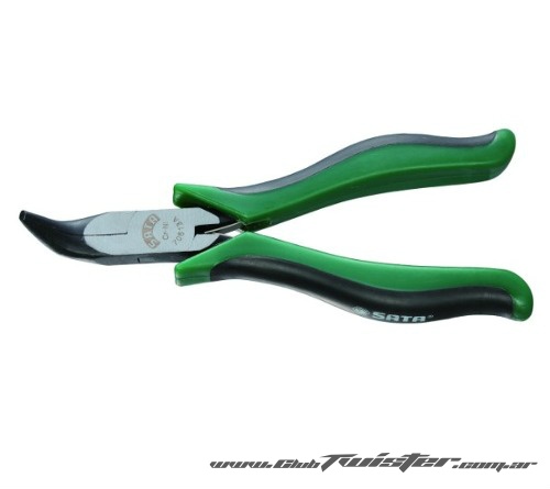

Sí Leo, la saco así, pero si la bujia una vez desenroscada se suelta del sacabujia y cae, me es imposible -o tengo que hacer malabarismos- pillarla con dos dedos; por eso que prefiero sacar el tanque y trabajar comodo.

Notapor Leo-rx » 18 Dic 2015, 07:45
gringou escribió:Sí Leo, la saco así, pero si la bujia una vez desenroscada se suelta del sacabujia y cae, me es imposible -o tengo que hacer malabarismos- pillarla con dos dedos; por eso que prefiero sacar el tanque y trabajar comodo.
cambio de bujia   Registrate para verla sin restricciones.

Notapor gringou » 19 Ene 2016, 16:26
Icono Imagen
:risa :risa :risa (recién la veo, necesitaré :guiño )
