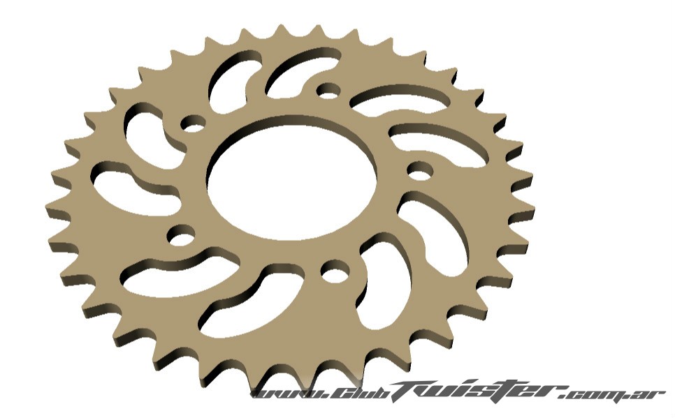

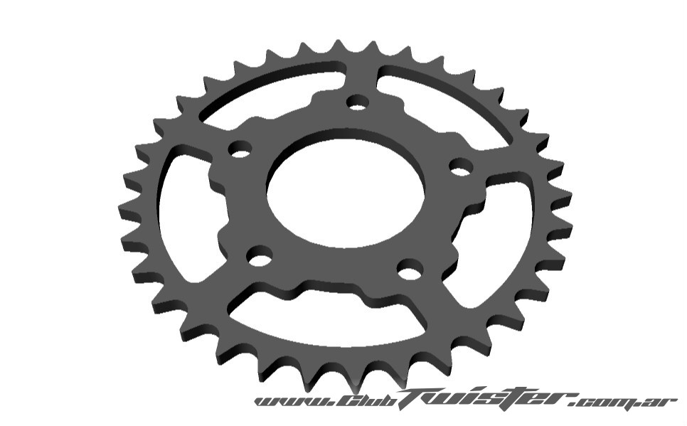

En mi caso , le fabrique una corona de 34 dientes , con diseño propio ,
el resultado es a 100 vas a 6100 RPM el consumo en ruta es de 30km /l
En andar es muy suave , de abajo sale como piña.
La contra es que te queda menos regulacion de cadena y el viento
en contra a mas de 90km/h
Les dejo fotos
