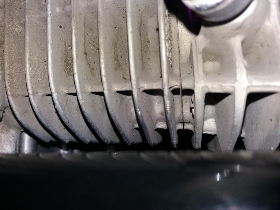

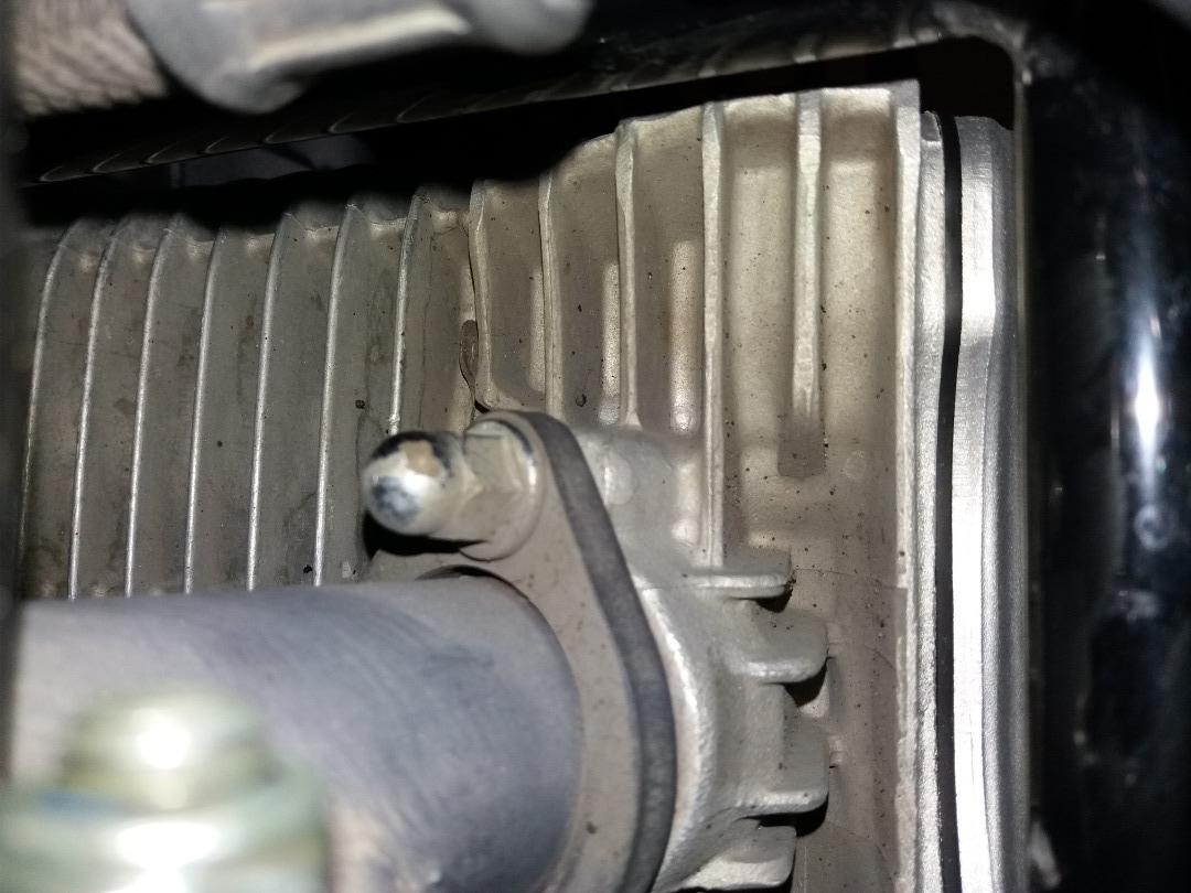

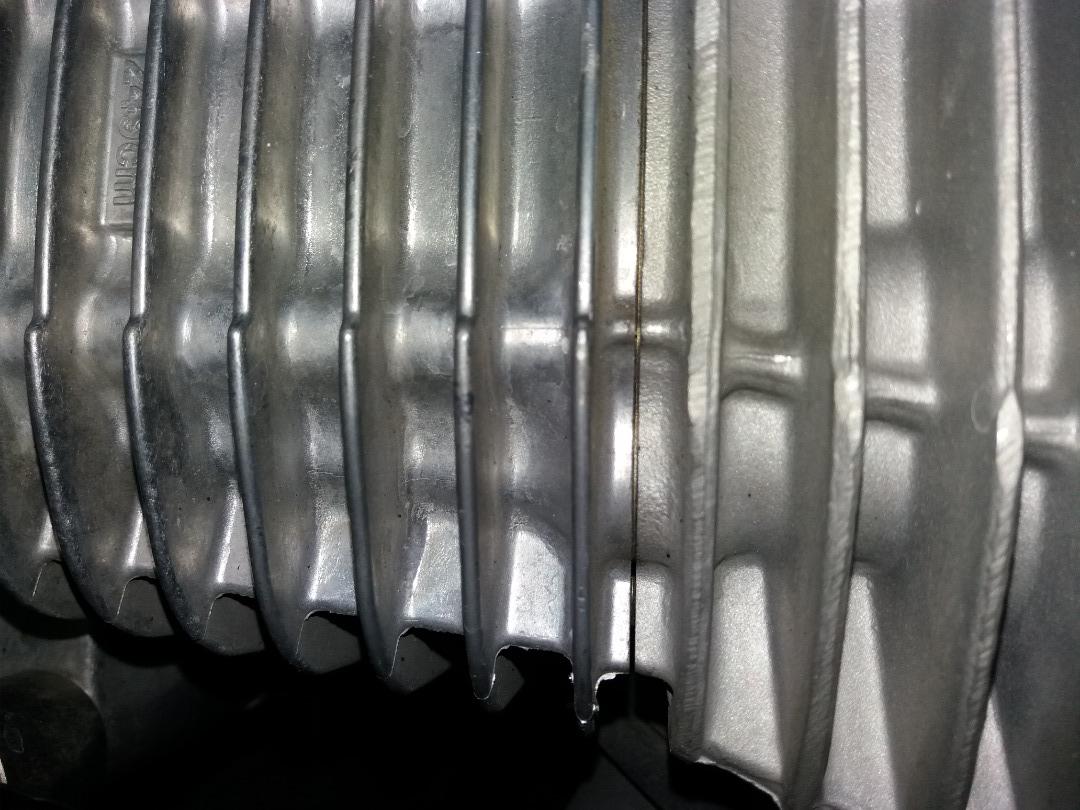

Están mirando la junta de tapa de cilindro y la de válvulas, la que se ve con sellador es la de cilindro y la mía en algunas partes se le ve el sellador negro. No tenes de que preocuparte.
Notapor pablosf » 09 Jul 2020, 21:21
Bumy, tus fotos son de la tapa de válvulas, y esa si la tengo, se ve perfecta.
La que surge la duda, es en la culata.. o sea, un poco más abajo, donde sale el escape.

Notapor Bumy » 09 Jul 2020, 23:35
Perdón aquí están Gotita de aceite en cilindro/escape Gotita de aceite en cilindro/escape Gotita de aceite en cilindro/escape
imágenes alojadas en www.clubtwister.com.ar la junta de cilindro y culata

Hoy me hice una escapada hasta el taller que hizo el trabajo y consulte acerca de la línea negra.
Me explicaron que colocaron un spray sobre la junta para que quede mejor sellada y le de mayor durabilidad..
de hecho sólo se llega a ver ahí donde conecta el escape, en el resto de la tapa de cilindro no se ve nada de eso.
Me dijeron que no es pegamento.. es así? - que opinan?
Sólo lo puede ver un enfermito como yo ahí adelante y tan abajo.

Hola Pablo, si tal cual por el color que tiene es el aerosol de pintura de cobre, es cierto lo que te dijeron, se pone en las juntas de chapa de tapas de cilindro para un perfecto sellado a altas temperaturas, mientras no veas aceite no te preocupes, pero es eso, la pintura de cobre. saludos.
