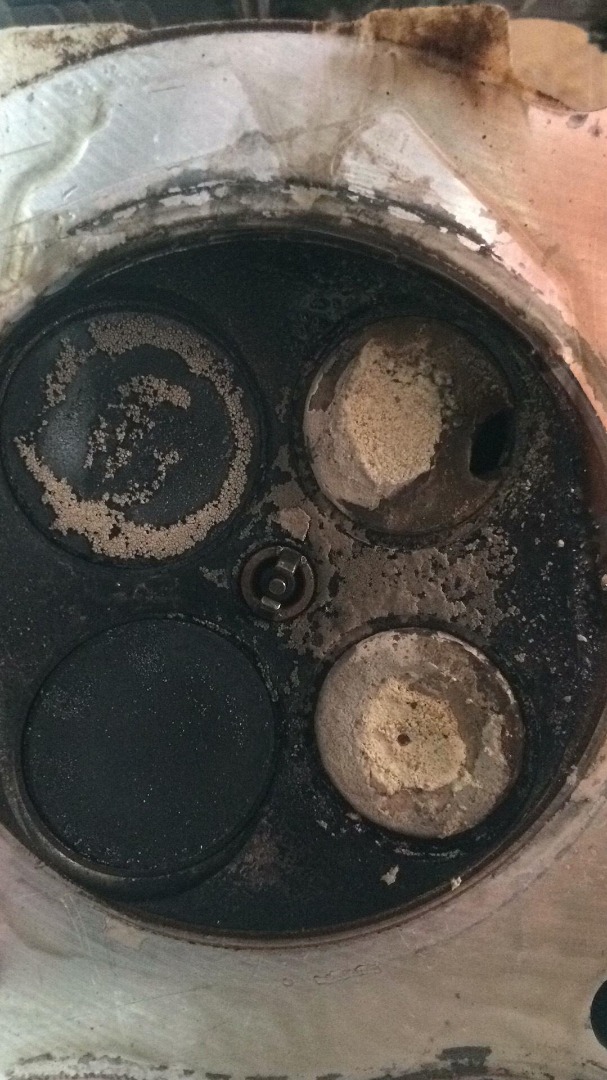

Hola buenos días, ayer se termino de definir el verdadero problema, a 115km por hora la moto se detuvo, revise chispa y combustible y estaba todo ok, llamaba un poco la atención el giro rápido del burro, al llegar a mi casa luego de 7km remolque :S por una New Twister (esa queda como otra anécdota para contar), al revisar las válvulas de escape me encuentro con que la que estaba pisada y había dejado en la regulación en .15 ahora tenia .22, así que sin pensarlo destape el cilindro y me encontré con lo de la foto, una porción de válvula de escape desapareció o mejor dicho se las tomo por el escape..... con la suerte que no se le ocurrió dar unas vueltas por el cilindro, la misma válvula que se rompió era la que días atrás había encontrado pisada evidentemente era un indicio de desgaste, creo que aguanto bastante igual, imagino que la moto real no tiene 70.000km como dice el odometro, no deben ser menos de 100.000, lo que si la bujía estaba con un color hermoso. Humo negro al arrancar....y se ahoga
Mande a colocar válvulas nuevas, retenes y rectificado de asientos....Ahora si va a estar todo bien..... esperemos

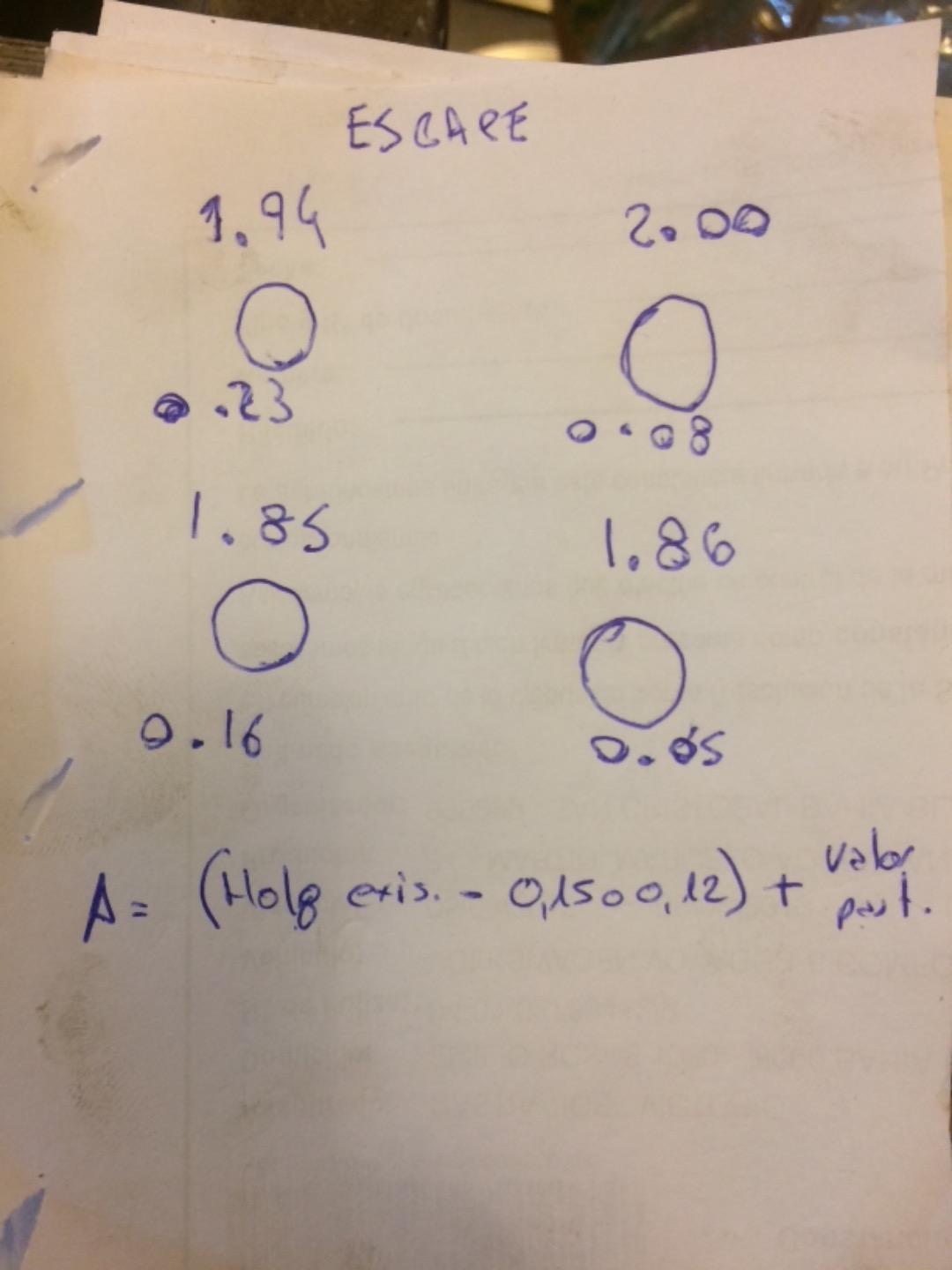

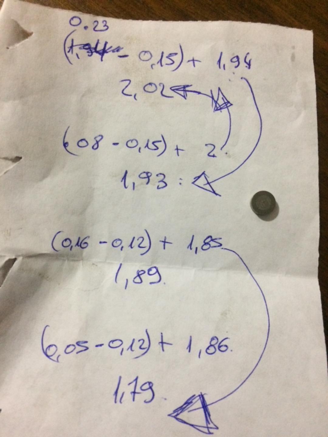

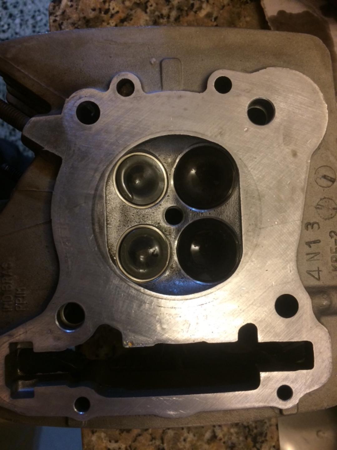

Notapor elfarolito » 03 Jul 2019, 21:33
Bueno llego la tapa, a hacer unos movimientos de pastillas y reemplazar una que está fuera de medida, por suerte tenía un par guardadas y me da justo 1,90 ? Humo negro al arrancar....y se ahoga Humo negro al arrancar....y se ahoga Humo negro al arrancar....y se ahoga

Notapor gringou » 03 Jul 2019, 22:26
elfarolito escribió:Hola buenos días, ayer se termino de definir el verdadero problema, a 115km por hora la moto se detuvo, revise chispa y combustible y estaba todo ok, llamaba un poco la atención el giro rápido del burro, al llegar a mi casa luego de 7km remolque :S por una New Twister (esa queda como otra anécdota para contar), al revisar las válvulas de escape me encuentro con que la que estaba pisada y había dejado en la regulación en .15 ahora tenia .22, así que sin pensarlo destape el cilindro y me encontré con lo de la foto, una porción de válvula de escape desapareció o mejor dicho se las tomo por el escape..... con la suerte que no se le ocurrió dar unas vueltas por el cilindro, la misma válvula que se rompió era la que días atrás había encontrado pisada evidentemente era un indicio de desgaste, creo que aguanto bastante igual, imagino que la moto real no tiene 70.000km como dice el odometro, no deben ser menos de 100.000, lo que si la bujía estaba con un color hermoso. Icono Imagen
Así como pintan los colores, te diría que el blanco indica buena combustión (en algún momento: mezcla justa y encendido a punto); el negro es carbonilla (exceso de combustible) y si al tacto encontraste negro-brillante (o suave al tacto) es quemada de aceite (más carbón); pinta que la capa de suciedad es fina (está difícil porque es sólo una imagen) es porque el desperfecto lleva poco tiempo. La válvula (muy posiblemente) sufrió falla de material y el escape en caliente la terminó de cocinar.
Controlá el nivel de aceite cada tanto (por si acaso).
