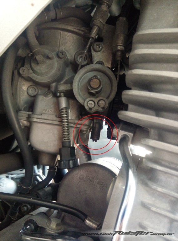

Es este el tornillo?? Lo desajusto hasta que deje de acelerar y despues regulo con el ralenti?

Si si es ese tornillo!!! aflojalo hasta que se acelere, y ahi regulá el otro o sea el ralenti, el procedimiento lo tenés que hacer con el motor caliente, la regulación justa es ( si lo querés controlar de paso para ver como estaba) es así : ese tornillo se apreta todo con el motor apagado, luego se desenrosca dos vueltas y media y de acuerdo a la carburación puede ser más o menos media vuelta, esa es la medida justa, ese tornillo si lo sacás vas a ver que tiene un resorte adentro justamente para que quede siempre en la posición que lo querés dejar.
Suerte

Les comento a todos que ha mejorado mucho con el tornillo de la baja, no puedo decir que regula en frío como si tuviera IE, pero mejoró mucho. Voy a ver si hoy le saco el tanque, y le levanto la tapita de válvulas a ver qué está pasando ahí adentro, sonda tengo, el motor tiene que estar en compresión verdad?
