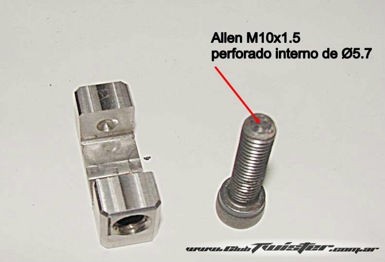

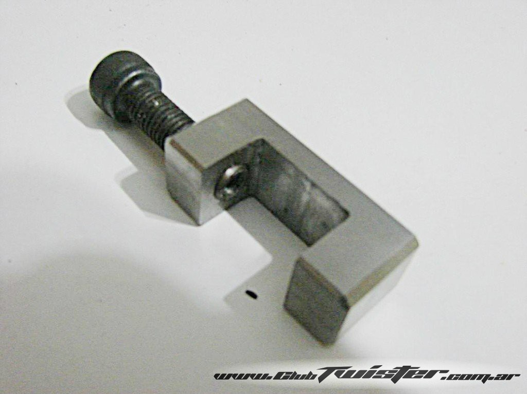

El problema que hay es que la union es muy importante su correcta colocacion , este tiene los pernos con dos diametros
uno es mas +0.05 y se " Clava" de un lado y entra suave en el otro.
Cuando le cambie la cadena a mi Kawa pase por el mismo problema , pero me fabrique una morseta como muestro en la foto+
Ayuda colocacion kit de trasnmisión   Registrate para verla sin restricciones.

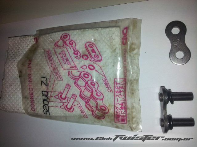

Fui ahí, es de lo mejorcito de Pilar, pido el eslabón me pregunta q paso es le digo 520, fue me lo trajo enseguida (otra marca no era DID) joya !!!! dije voy a casa y lo pongo en un toque........y que me paso ???? cuando me pongo a ponerlo no pasa !!!!!! :shock llega hasta la mitad el perno y después no pasa...........se ve q es un poquitín mas ancho y no hay manera q pase.............ahora no se que hacer si ir a fas (1 hora de espera) o ir de nuevo para hacer el reclamo, pero seguro q no va a tener ....

NOVILLO escribió:Hola gente!!! buen día, otra vez pidiendo ayuda a los q saben.....compre el kit de transmisión DID con oring y cuando estoy por terminar para poner el eslabon de unión me doy cuenta q no es como los q había puesto antes :nervioso no tiene la mueca para los pernos, es todo una sola pieza......alguien sabe como se pone ????
o tengo q comprar otro eslabon de unión aparte ???
[ Icono Imagen ]
Hola Novillo!!!!
Ese eslabón de unión es para ser remachado, no usa pescadito o chaveta de anclaje. Acá te paso un video donde muestra como se coloca ese eslabón
Estos kit son una buena inversión pero bastannnntes saladitos!!!! Fijate los precios:
http://articulo.mercadolibre.com.ar/MLA ... rca-gd-_JM
http://articulo.mercadolibre.com.ar/MLA ... taller-_JM
Creo que la solución mas barata es comprar un eslabón con pescadito, es mas, deberías llevar uno de repuesto en las herramientas de la moto (te lo digo por experiencia propia) :guiño
