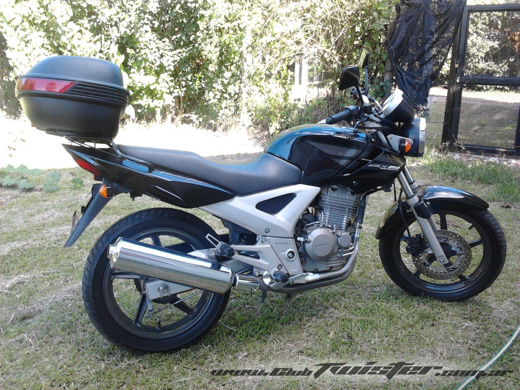

nachosordo escribió:no se lo que es el volante magnetico ruddy
En la foto que subiste, el semicarter que dice Honda es donde se encuentra el volante magnético.
El motor se compone de 3 partes: semicarter izquierdo (embrague), semicarter derecho (volante magnético) y semicarter cerntral donde está la viela y caja.
Si sacas la tapa derecha, que es la del lado de la palanca de cambios, vas a ver el volante magnético. Esa parte por lo general no tiene aceite o se junta muy poquito así que me parece raro esa transpiración.
ruddy_rar
•• Motos de ruddy_rar ••
Nombre: Ruddy
Notapor nanno05 » 14 Mar 2014, 13:07
entonces no es el cilindro, la moto funcionaria muy mal, es más no funcionaria. Al parecer es un problema en la junta de la tapa del magneto. El problema puede ser que lo armaron mal o una rosca safada. La solución junta nueva, verificar que las roscas estén bien, colocar un poco, lo suficiente de sella junta, un poco de grasa hacia el lado de la tapa para que no se pegue la junta a la tapa para que cuando quieran desarmar salga fácilmente, colocar la tapa, los tornillos, ajustar con un tubo con la fuerza de la mano, centrarlo bien e ir ajustando de a poco en forma cruzada, en lo posible con una llave de torque hasta darle la cantidad de fuerza que indica el manual. El problema no es grave pero no hay que dejarlo pasar, además se junta la mugre y queda feo. Saludos
