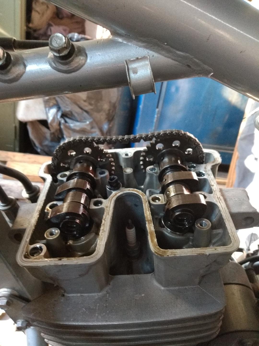

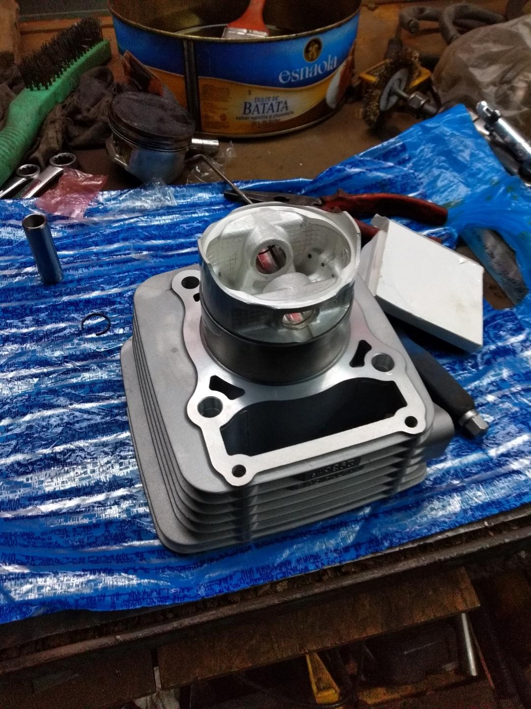

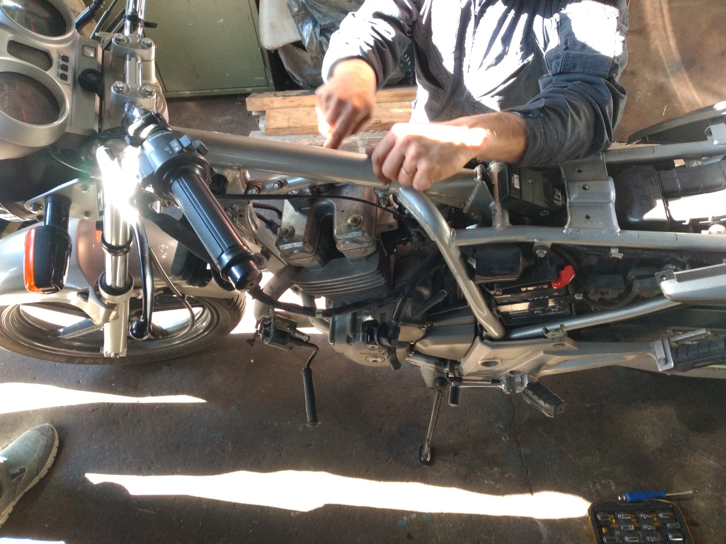

Notapor Federico Aguilar » 27 Sep 2019, 14:03
Federico Aguilar escribió:Sabueso y te cuento cómo queda muchas gracias
Icono Imagen
les comento quedo perfecto en emiciones en la vtv ahora esta en ablande para ver como quema con la bujia ( no tiene leva) aclaro
