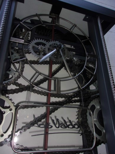

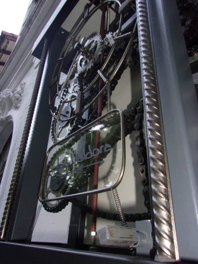

Hola a todos. Tengo una Twister hermosa Roja con 75000 km y lo unico que cambié fue cubiertas, aceite filtros y trasmisiones, pero no las tiré. Me hice un reloj para el jardín.
Entre esas cadenas hay viajes a Machu Pichu y Ushuaia de un amigo, a Brasil, Paragual y Uruguay mios y pilas de kilometros por Argentina, pero aun asi, las cadenas van a seguir girando.

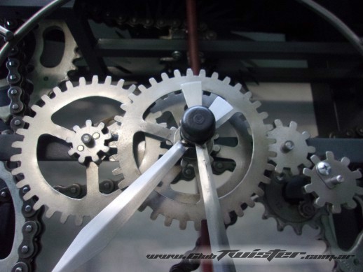

Se trata de un reloj de péndulo con todos los mecanismos abiertos para poder ver el funcionamiento. También lo hice para poder colocarlo en exterior, asi que soporta el agua, el viento y el sol.

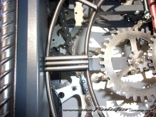

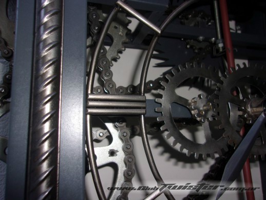

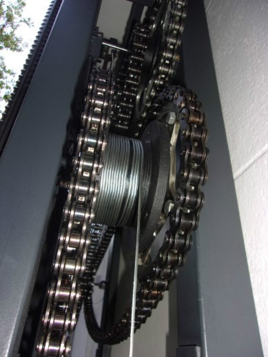

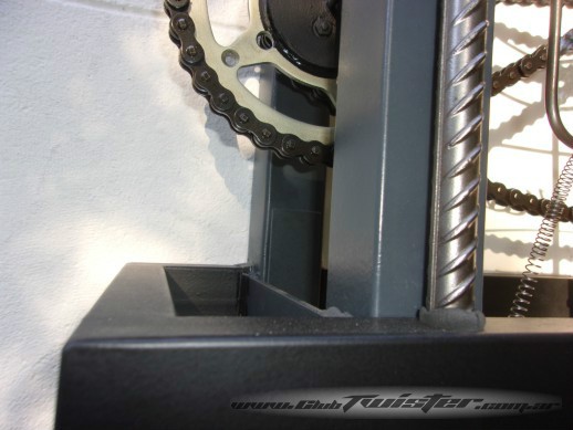

Con cadenas, coronas y piniones hice la multiplicación.
El resto de los engranajes los hice a mano giado por una plantilla de papel.
Todos los materiales son reciclados. Pesa 85 kg y la duración de la cuerda es de 30 hs.

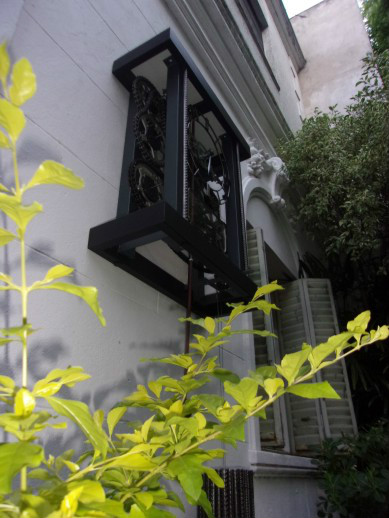

Me llevó más de dos meses de trabajo y ya está colgado en el jardín, asi que el que necesita saber la hora no tiene más que pasar por la puerta y mirar ja ja.
En el video que pego a continuación están todos los pasos y al final varias tomas del reloj funcionando.
Espero que les guste , ya se que no es un video de una moto, pero pensé que les podia interesar hasta doonde puede llegar una Twister ja ja
Un saludo a todos.

Muchas gracias por pasar a verlo, me alegra que les guste, ver girar los engranajes y las cadenas es algo hipnotico.
Yendo mas a lo mecánico, tiene 5 juegos de trasmision, no son todos de la misma marca hay Hamp, Did y otras sin orrings por eso las coronas son distintas. Le saqué los orrings para que girara mas suave y la bañe en W40.

Notapor LEOCBX » 28 Nov 2014, 16:52
Recién caigo el las varillas de construcción y la pulida que les pegaste, una locura hermano!
