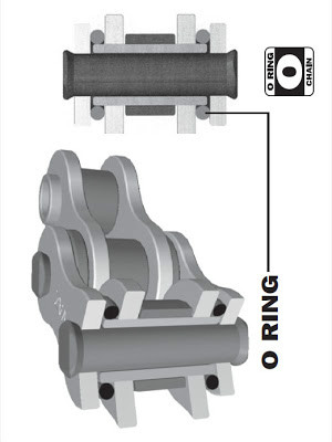

Notapor Orkodelamuerte » 02 Jul 2014, 15:21
Acercate a la cadena... si ves que entre chapita y chapita hay un aro negro de goma, esos son los O-rings.. si ves las chapitas solas, es sin oring...
