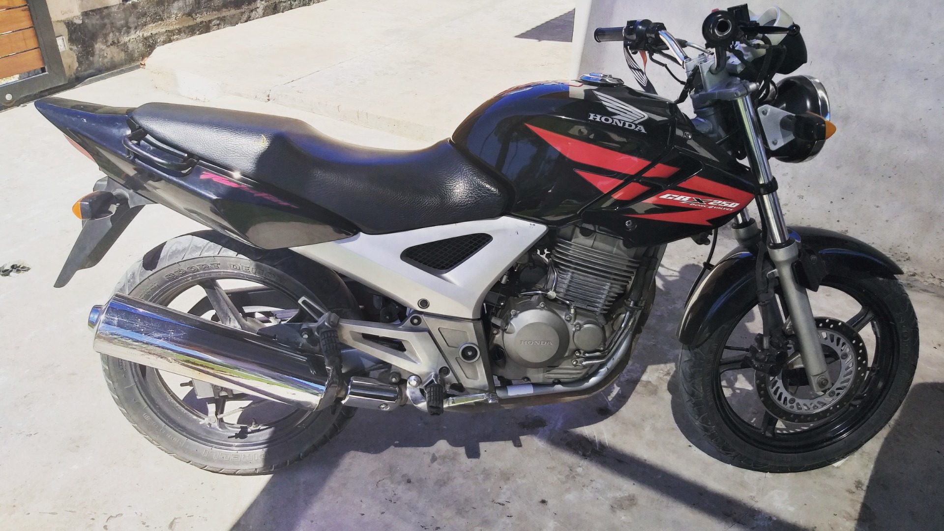

Hola soy Damián de mar del plata , bueno compre un honda twister 2011 negro le estoy dando cariño,ya que nadie se lo dio.
Ahora la lleve a carburar por que no me regula bien

Gracias todos si a disfrutarla ,no me regula bien pero bueno ,ya cambie flotante y punsua pero nada,vi un video en youtube que le pasaba lo mismo limpio carburador y nada ... probó cambiando la bujía que era una okinoi China y puso una ngk original y salió andando,voy a probar cambiando bujía a ver que pasa.

Lo de cambiar la bujia va a ayudar mucho; tambien a modo de mantenimiento te va a servir limpiar a fondo el filtro de nafta que se encuentra en el interior del tanque arriba del grifo del pase , un compañero lo hizo de ultima xq tenía el mismo problema , cuando esta mucho tiempo parada con nafta se tapa las rejitas del filtro que de por si son algo grandes , ademas le agrego un filtro extra entre el pase de nafta y el carburador, si no le encontras la vuelta probalo , mal no le va hacer .

También cambia el filtro de aire, limpiando el carburador, cambiando bujia y filtro, debería mejorar. Otra cosa: cambia aceite y filtro de aceite, junto con el osring de la tapa del filtro. Si la compraste hace poco, suelen no dar mas bola al mantenimiento, cuando la venden.
