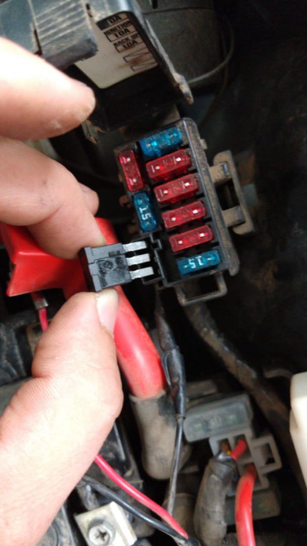

Tranquilo no es un problema en ruta sino con el cuenta vueltas dejo de funcionar de la nada y ya revise la placa cables y fusibles y nada.. ja alguien sabrá que otro problema puedo buscar?

De un momento para otro dejo de andar el cuenta vueltas... Al otro día que lo lleve al mecánico me dice que una resistencia (no fusible) que va en la caja de la fusilera estaba lleno de agua y la ficha hacia mal contacto... Cuando lo saco para revisar la plaqueta estaba sulfatada así que la limpio... Pero no se pudo solucionar lo del tacometro

Notapor Lorenzatto pablo » 19 Abr 2019, 02:25
Si es como un fusible negro que cuando lo sacas apaga todo el tablero ese estaba lleno de agua y tiene el símbolo de resistencia o algo así... Por lo que lei en internet el símbolo parece como el de pase de corriente una flecha para un lado y para otro.. de última si tenés wap te paso una foto

Notapor Lorenzatto pablo » 19 Abr 2019, 12:36
Nop fíjate que está al lado del 6 y este si lo sacas (al mío) se apaga el tablero completo
