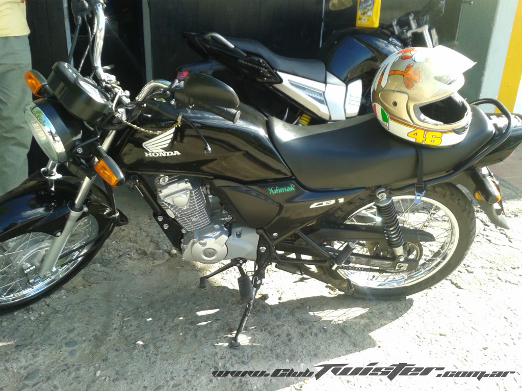

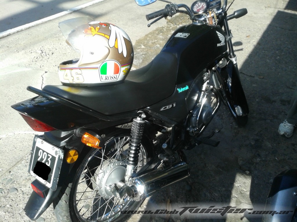

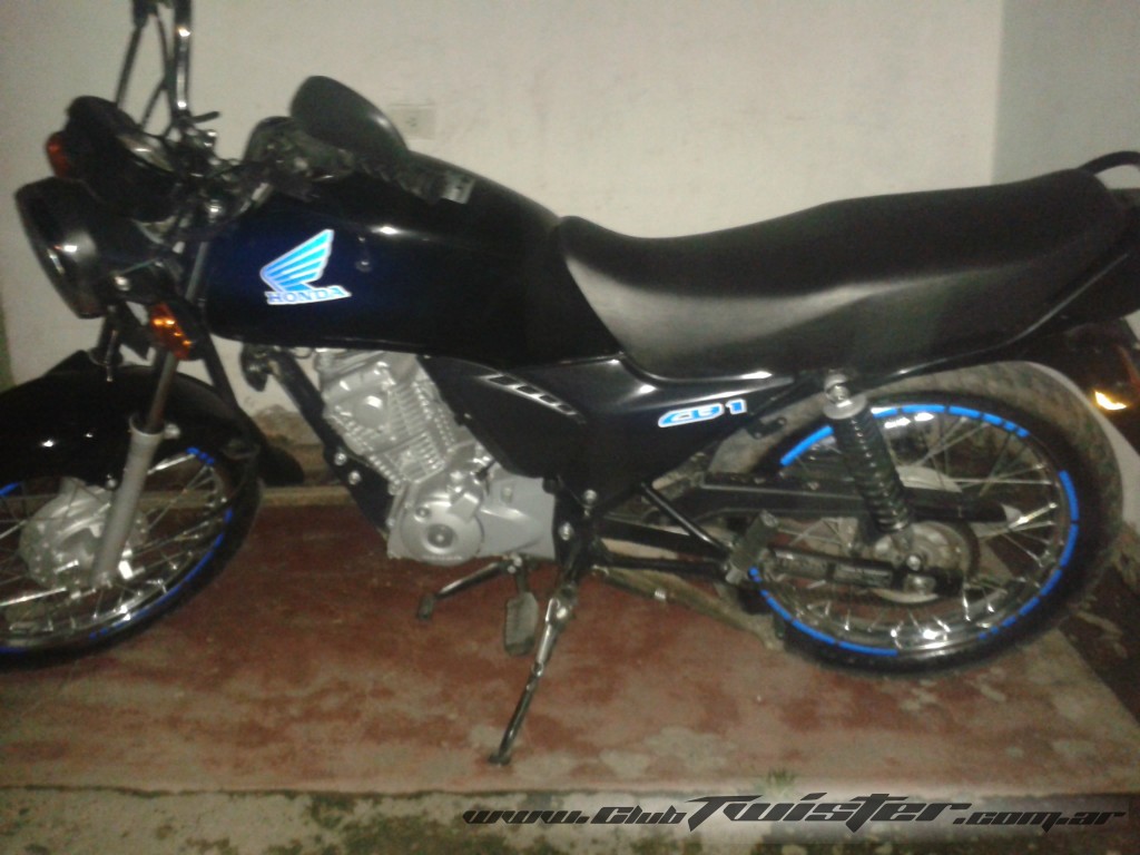

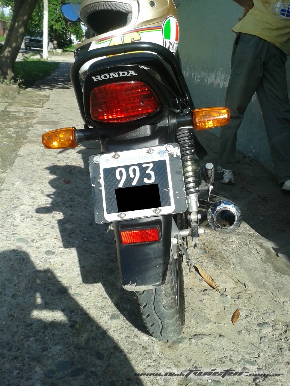

Bueno gente, estuve perdido un tiempo, pero aquí estoy de regreso, les cuento que le hice unas cosas a la nena, le cambié la cubierta trasera y le puse una ancha (Metzeler 100/90/18), le puse caño de escape Cott, y al último le hice hacer unos trabajos en vinilos, solo cambiando el color del logo de Honda y el nombre del modelo de la moto, como también le puse en las llantas. Espero que le guste :bien :burla :burla .

Te olvidaste de copiar el código que tegenera al subir las fotos para que se vean
Notapor Gonza_Tuc » 28 Feb 2014, 12:27
Ahi están las fotos :bien jajajajajja... Algo me olvida de hacer... Que bolu :burla :burla :burla ... Bueno, espero que le gusten como va quedando la nena. Saludos a todos.

El caño de escape, le queda hermoso, estéticamente la moto, cambia totalmente, y es un sonido grave, como ronco. Últimamente la estoy usando con la sordina, que solo se lo escucha, cuando la aceleras, sino no se lo nota. Y sin la sordina, no te aturde ni nada, es más si vas con alguién en la moto, tranquilamente podés ir charlando.
Lo de la cubierta, no noté ningún cambio significativo, no sé si es impresión mia, o no, pero cuando la frenas, tarda un poquito más que la cubierta anterior, pero no sé si tengo que regular el freno, por eso no estoy seguro, y no tuve que adaptar nada, ya que tiene la misma llanta.
