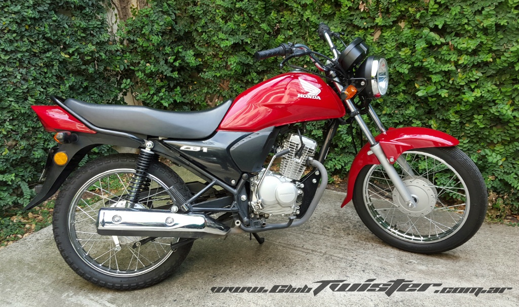

amigos me mande un moco con el tamaño de las fotos de mi nenea, perdon

Ruso de Gualeguaychu escribió:amigos me mande un moco con el tamaño de las fotos de mi nenea, perdon
Yo las veo joya
