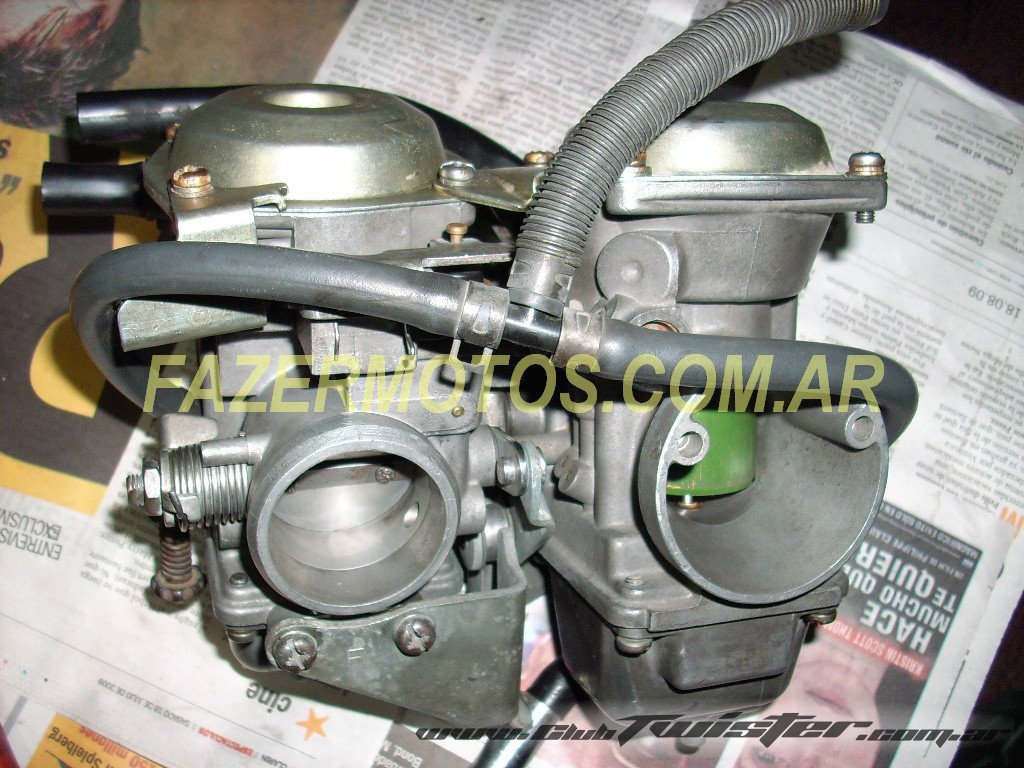

Creo que tu carburador es este
Entrada de aire   Registrate para verla sin restricciones.
Puede ser un recuperador de gases que vuelve del filtro de aire, por eso succiona!!!!! Pero sin verlo no estoy seguro!!!!

Notapor mfregni » 06 Oct 2014, 11:43
Estimado:
Buenos días y gracias por tu tiempo y buena voluntad.
Efectivamente asi es el carburador y la entrada de aire a la que me refiero y tomando como referencia la foto que me pasaste sería. Se observan dos mangueritas (CABOS) yo me refiero a la que esta en la parte de arriba.
Ahora bien tengo dos caminos dejarla tapada tal como esta o le pongo una manguera mas larga y la llevo hasta el filtro de aire.
Podes explicarme que se gana o pierde con taparla o dejarla abierta.
Te puedo decir que si la tapo las revoluciones bajan mucho y debo regular la pérdida con el tornillo de ajuste y se la dejo abierta se incrementan las revoluciones que de igual forma debo regular con el tornillo.
Entonces no comprendo que gano o pierdo????

Notapor jose 1973 » 06 Oct 2014, 15:25
hola esas mangeras van al fitro de aire y funcionan como ventury del surtidor de alta o chicler como se dice por aca fijate que seguro tenes el chicler de baja tapado o sucio .saludos
