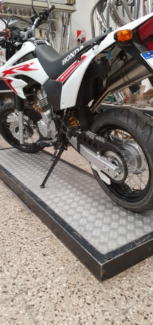

Hola amigos del foro, como dice el titulo, estoy en proyecto de modificar mi tornado Motard.
Analice varias opciones ,en llantas ,mirando por mercado libre y facebook te tientan las opciones baratas, pero todas de dudosa procedencia. Baraje en llantas de twister, new twister, ktm duke, mt03, yamha fz25.
Bueno, lo que me esta cerrando en todo lo que pude ver, averiguar y ver varias semanas es lo siguiente.
Me puse en contacto con la gente de Mpmotospor de cordoba, que fabrican llantas y me asesoro muchísimo en medidas de cubiertas y todo lo referido a las llantas,

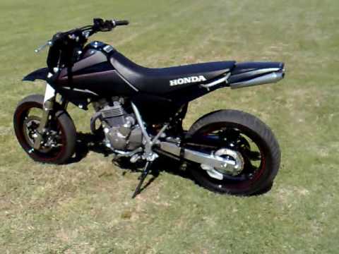

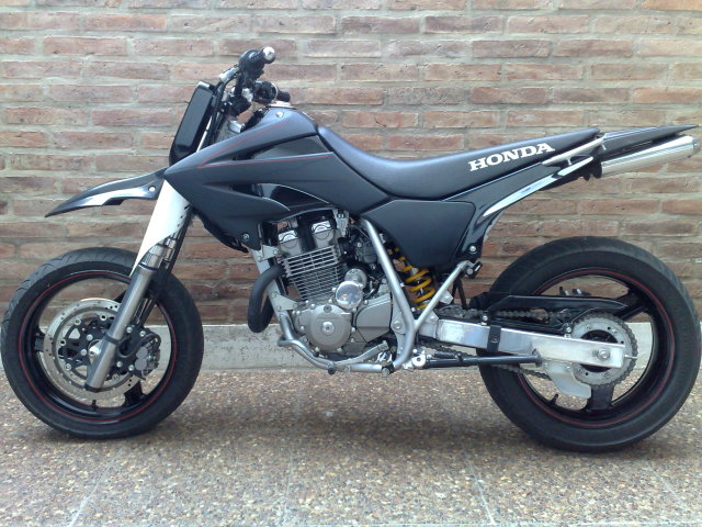

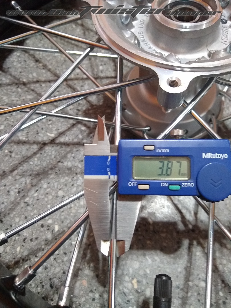

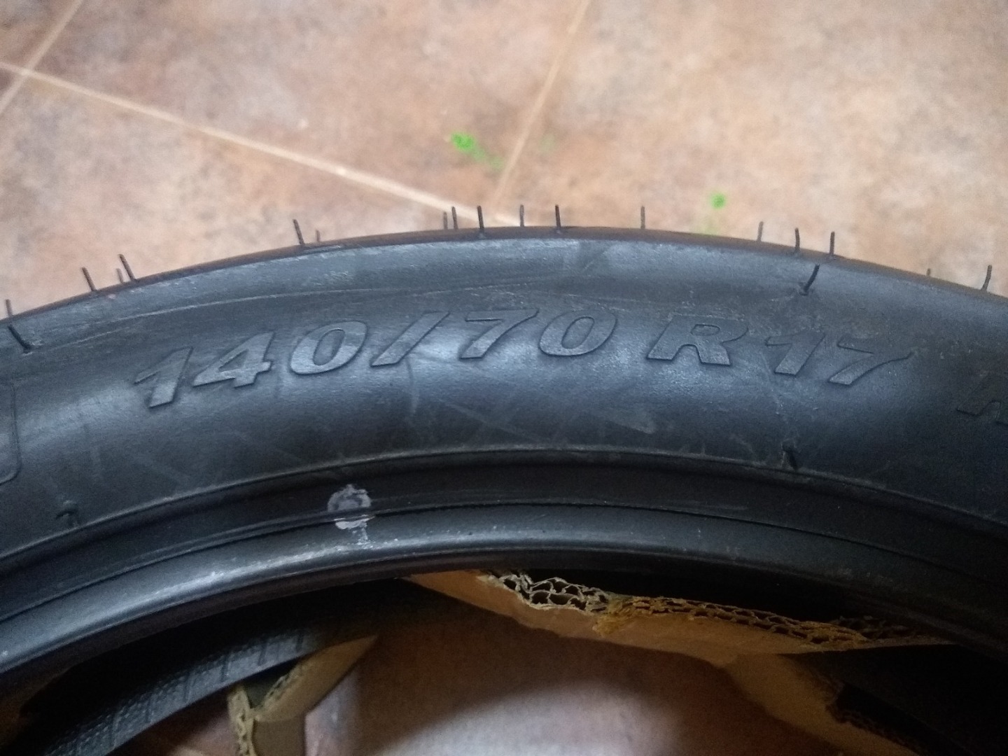

Ellos me cobran $46.000 las llantas completas armadas de chapa tanto la delantera y trasera en rodado 17, la trasera en 4,5 y la delantera en 3.5 pulgadas, me recomendó que las medidas de cubiertas sean 110 70 17 y 140 70 17 que es lo que mejor queda y las que mejores funcionan. Me dijo que si quería que fuesen tubeless son $3000 mas.
Me da la posibilidad de mandarles las mazas de las ruedas yo, y ellos la arman con dichas mazas.

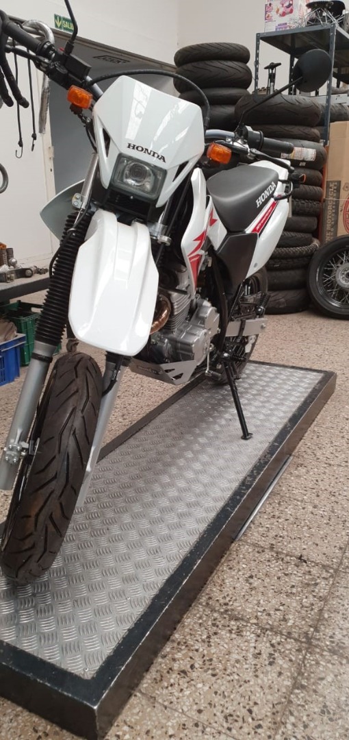

me mando estas fotos de algunas tornados armadas con las llantas que ellos fabrican..
que son las siguientes
Proyecto Tornado Motard Proyecto Tornado Motard Proyecto Tornado Motard Proyecto Tornado Motard

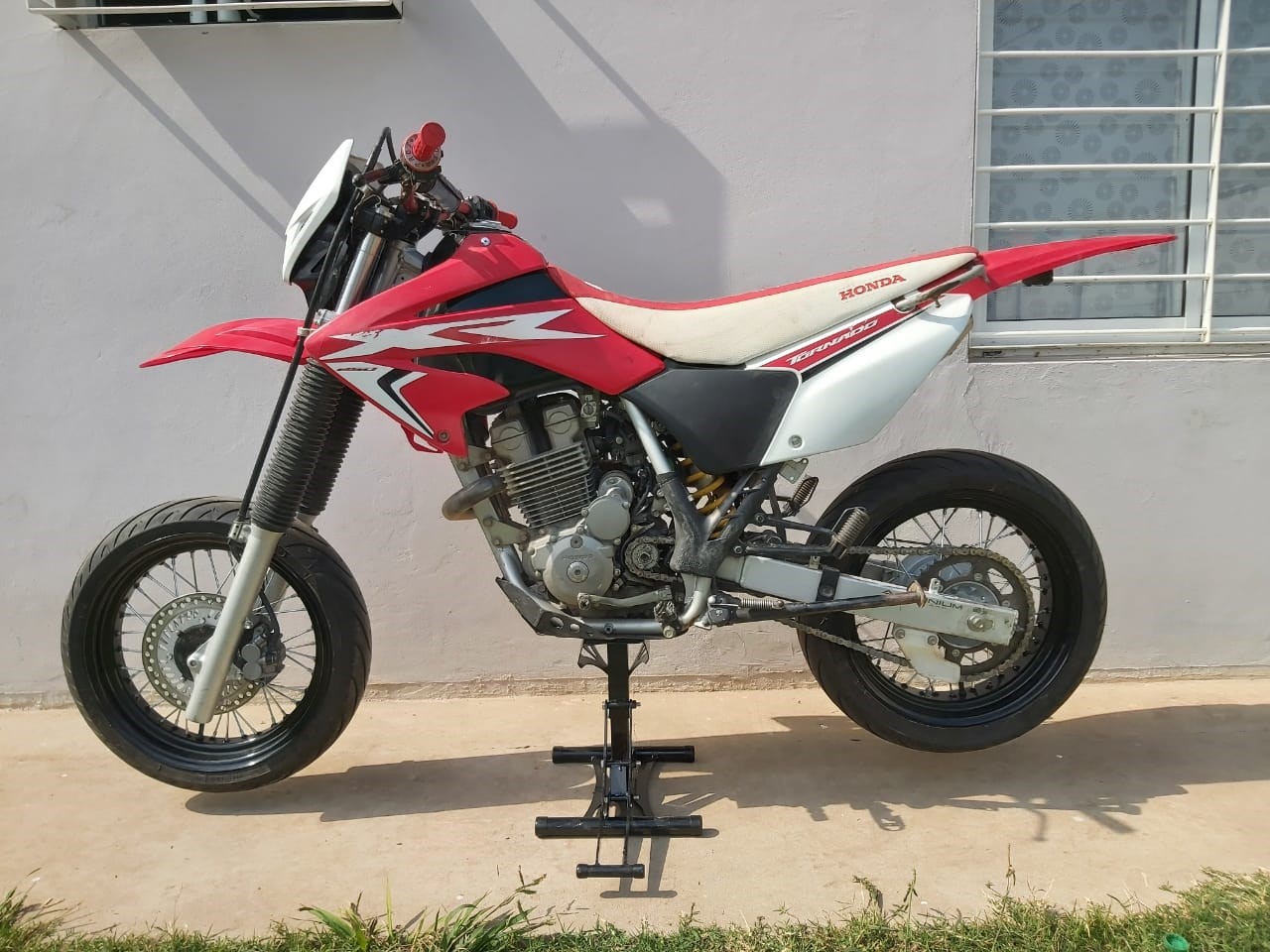

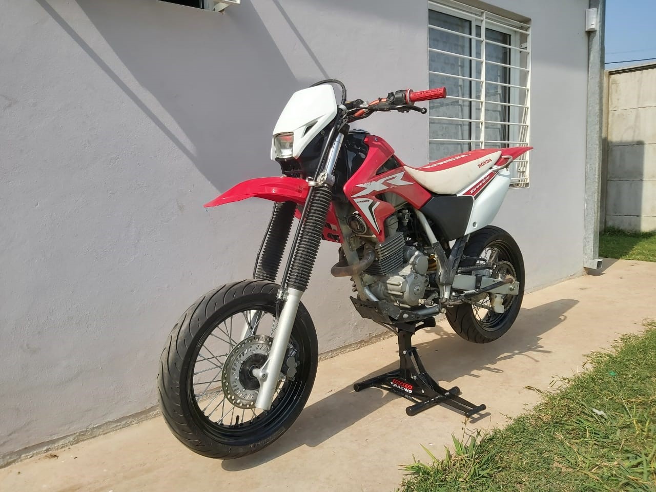

Lo que voy a modificar en lo inmediato es las ruedas motard, cachas laterales, que voy a comprar unas alternativas y cortar con diferente linea. escape, quiero ponerle uno debajo del colin, como una que vi en la web... algo asi.. Nada mas que eso.

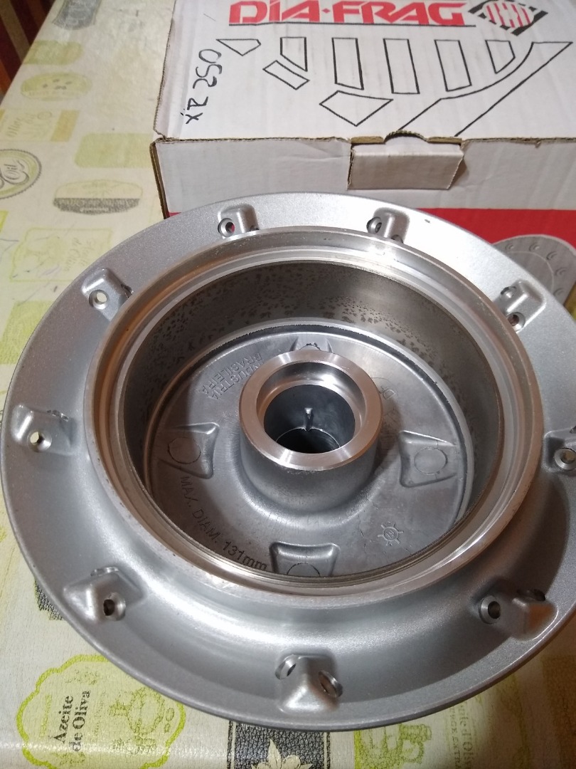

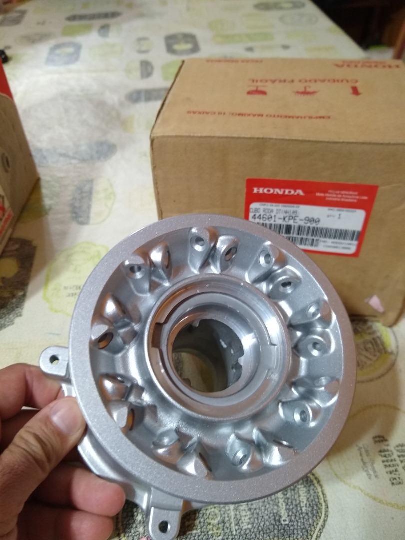

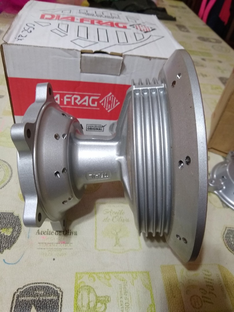

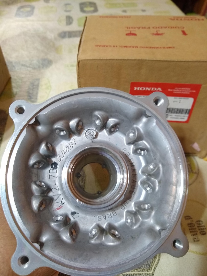

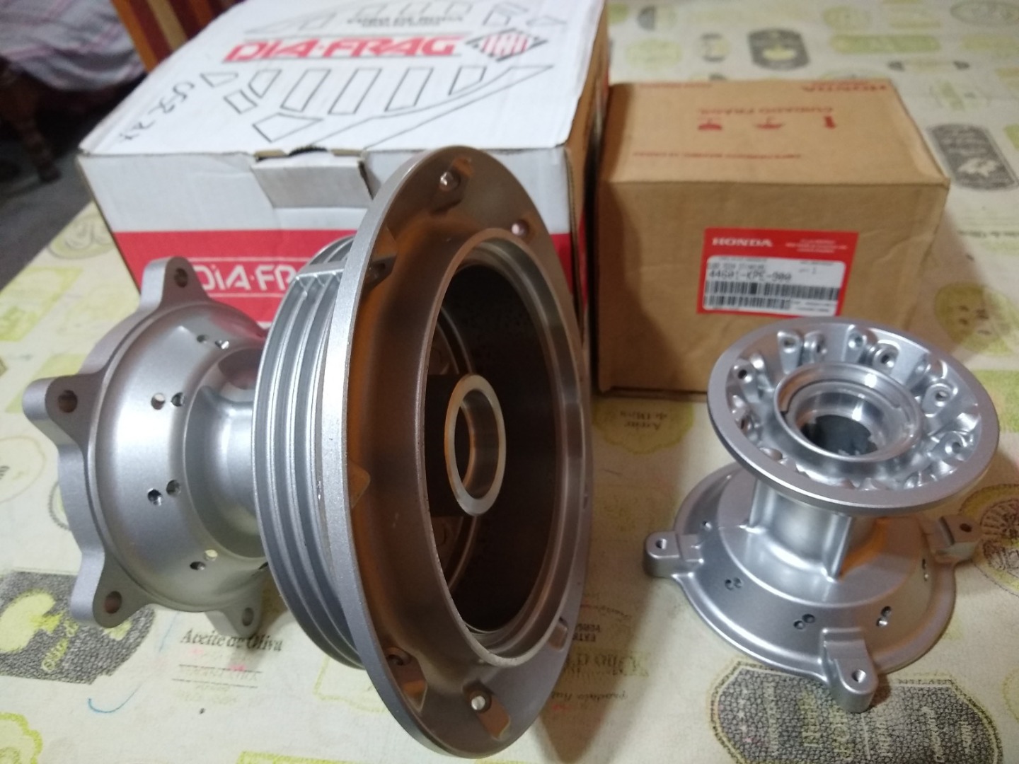

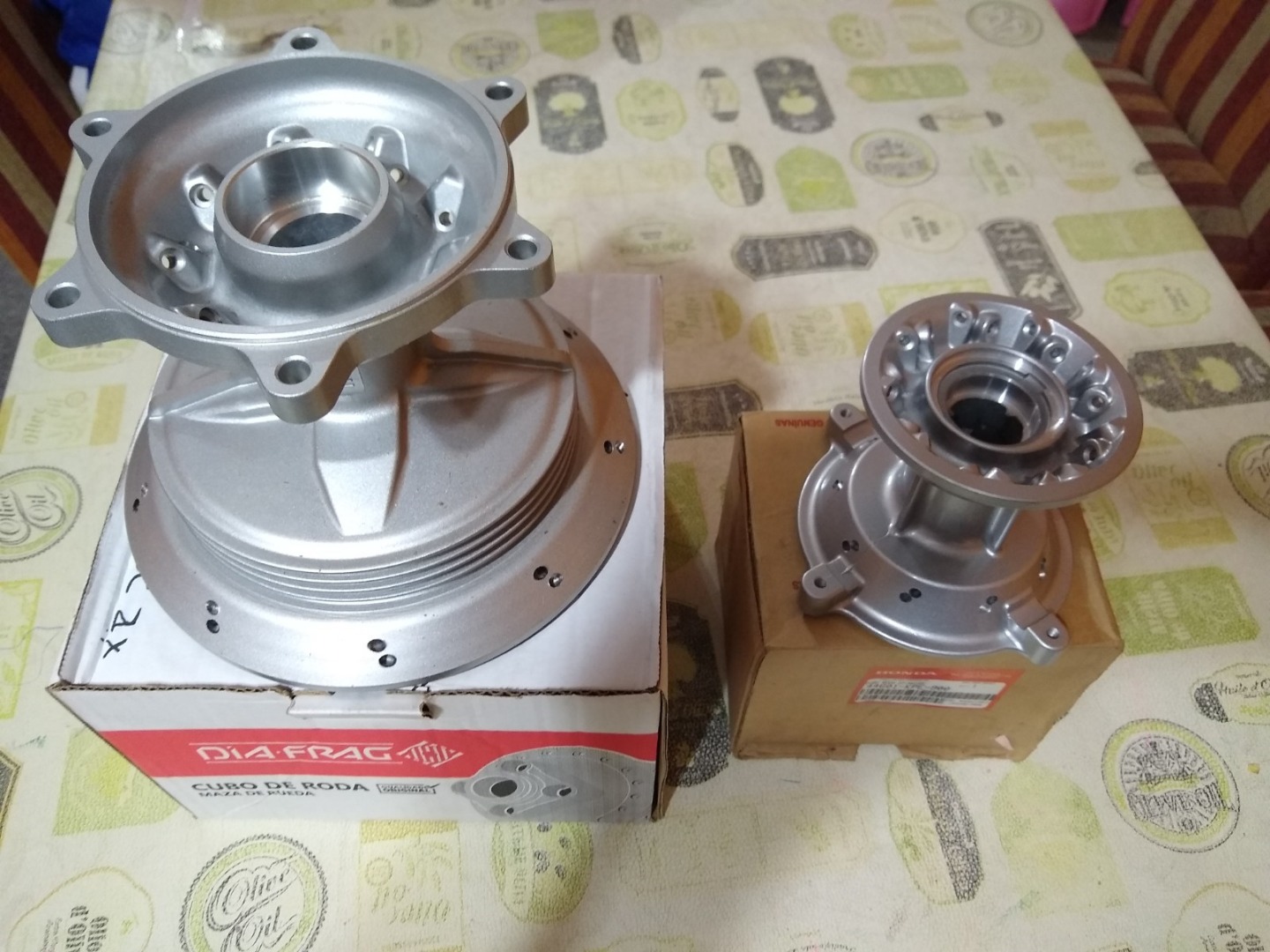

Ya esta decidida la linea a seguir con la llantas, en un principio barajé varias opciones. Ya di el primer paso y voy por las llantas de rayos con las mazas del tornado. Me costo un poco conseguirlas pero buscando las encontré nuevas y a buen precio, solo la delantera consegui original nissin , la maza trasera es marca Diafrag brasilera...
Proyecto Tornado Motard Proyecto Tornado Motard Proyecto Tornado Motard Proyecto Tornado Motard Proyecto Tornado Motard
En la semana a buscar los rodamientos y los retenes..

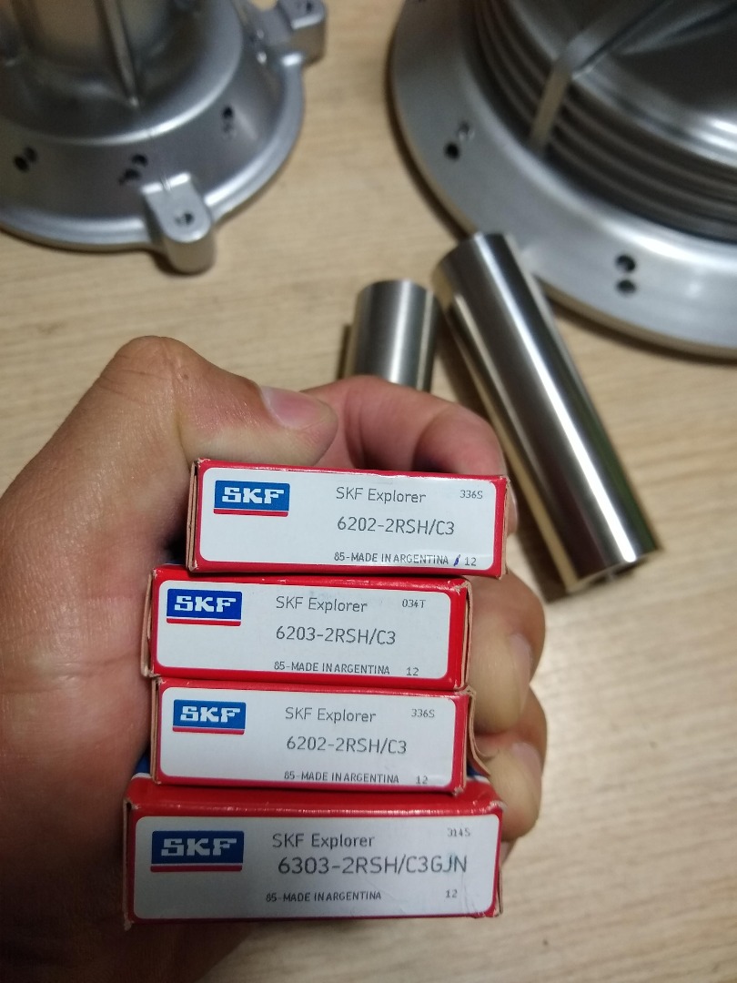

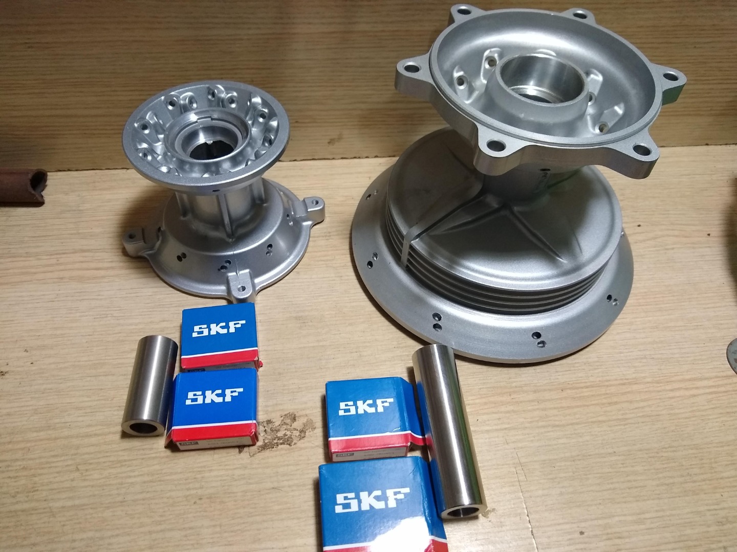

Mirando el manual de despiece de las ruedas traseras y delanteras me encuentro, ya que no tenia idea de esto, que llevan un buje distanciador de rodamientos en las mazas. A la hora de averiguar por dicha pieza en honda , me dicen que demora entre 90 y 140 días pedir las piezas, y el costo aproximado por buje es de $4000!!. Lo mande fabricar al tornero amigo en inoxidable, ya que fue la lo que tenia a mano y le sobraba.
Los rodamientos no son japoneses pero espero que se aguanten al menos 10.000km.

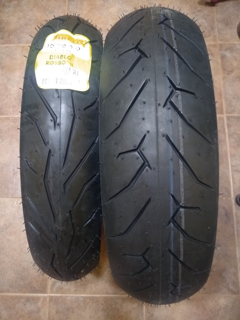

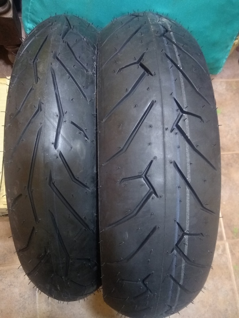

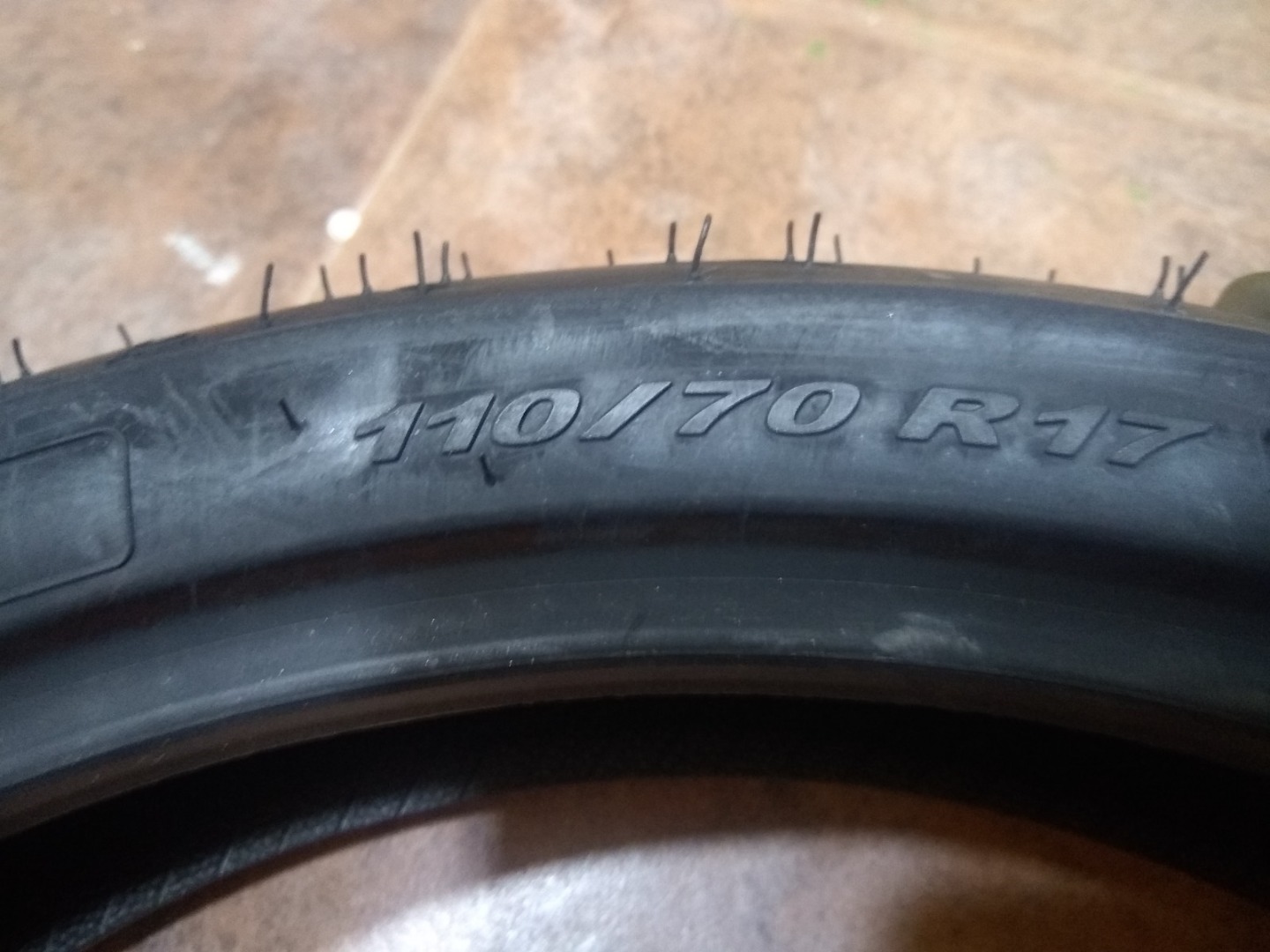

Hola amigos del club, sigo actualizando.. hoy llegaron la cubiertas.. Diablo Rosso 2

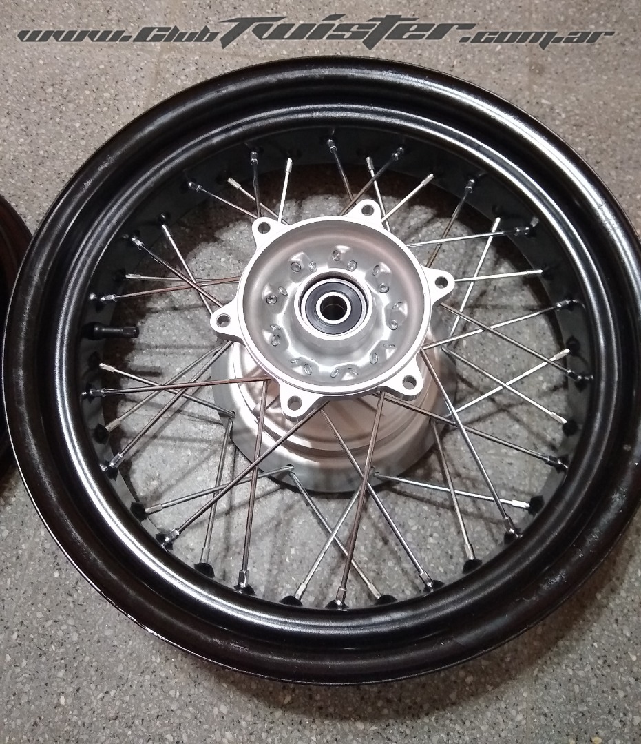

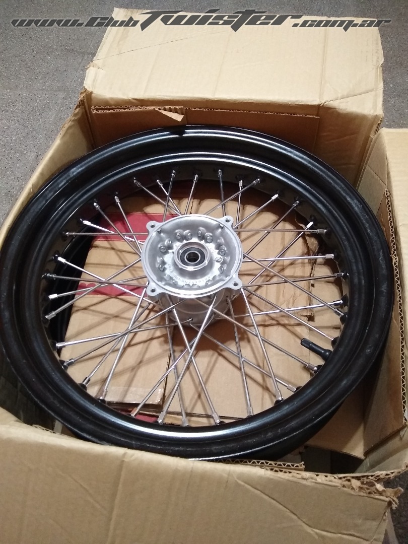

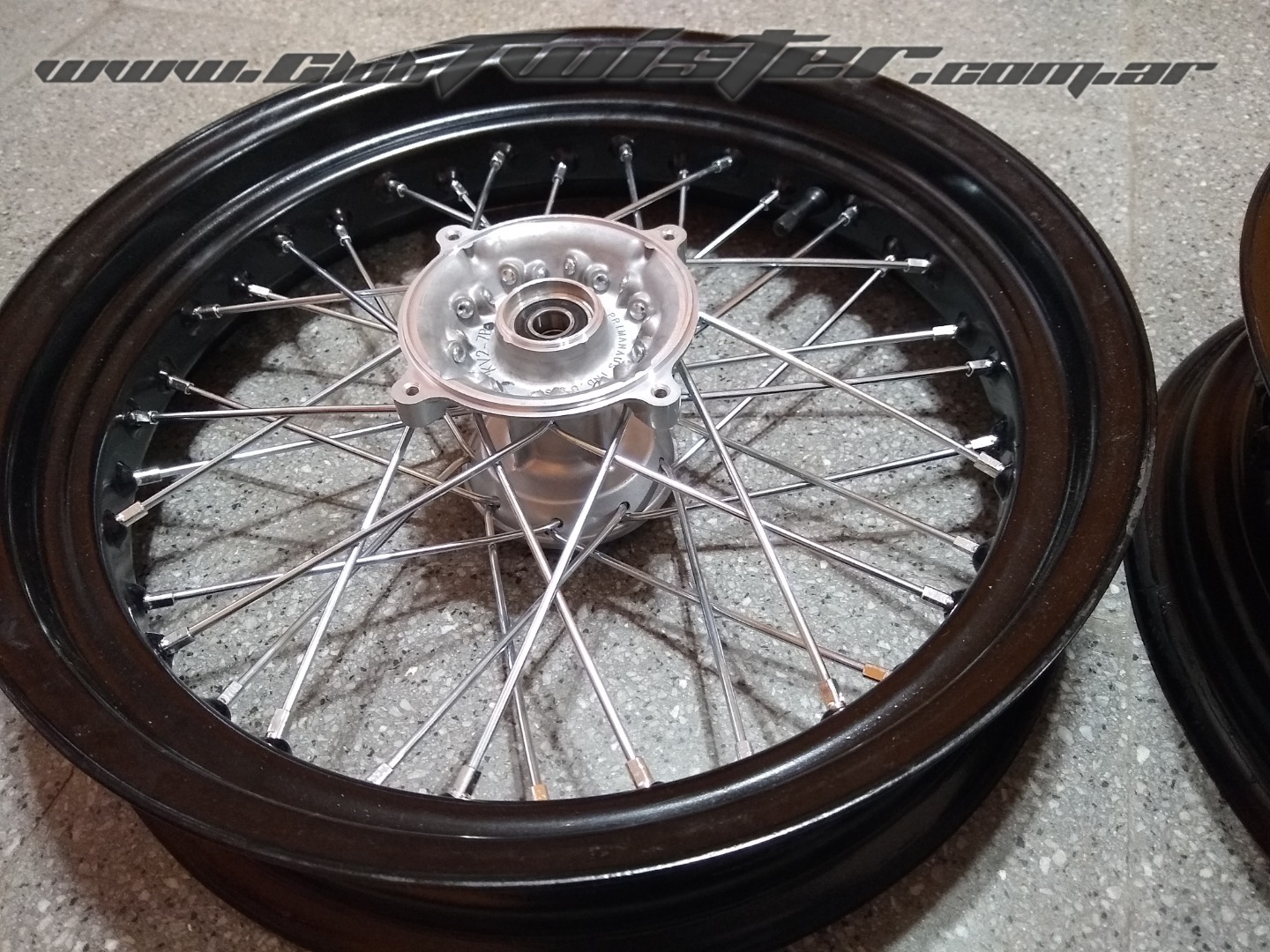

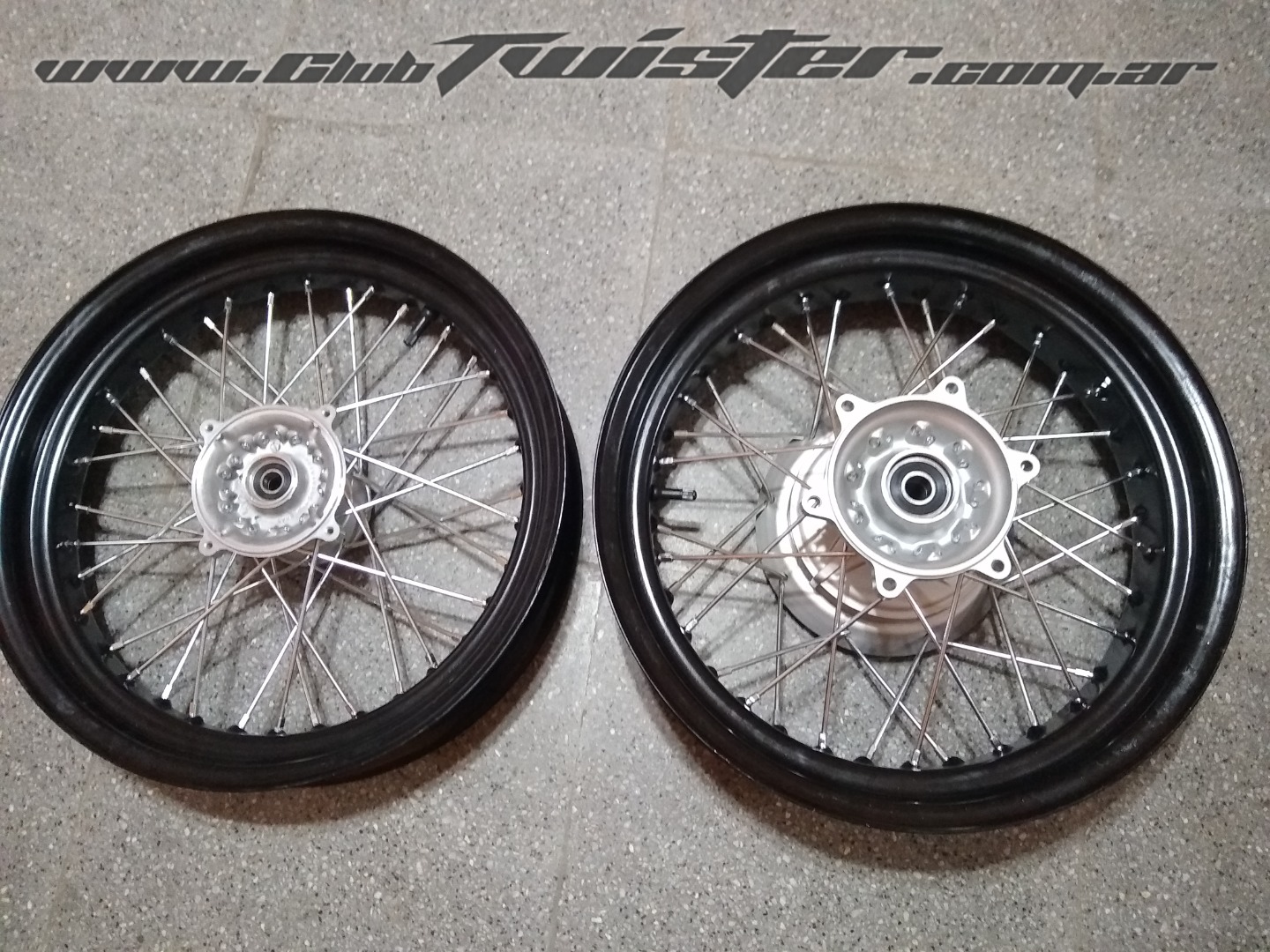

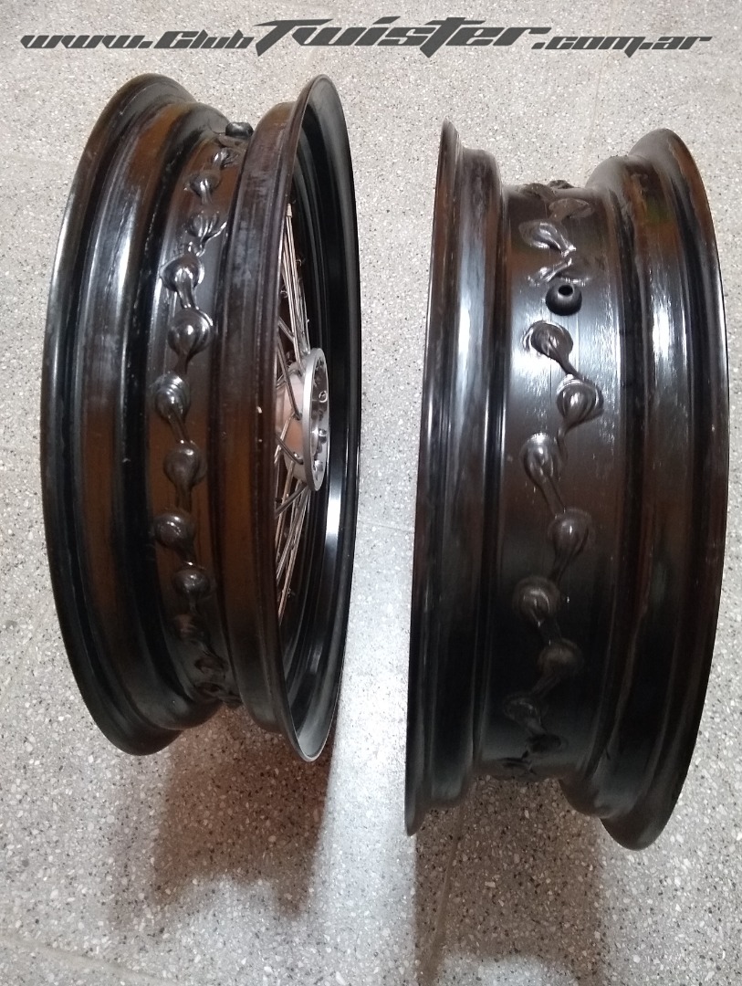

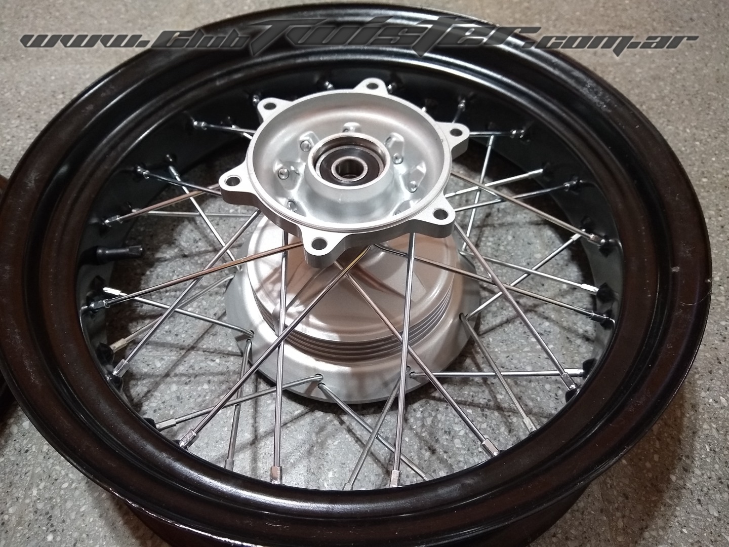

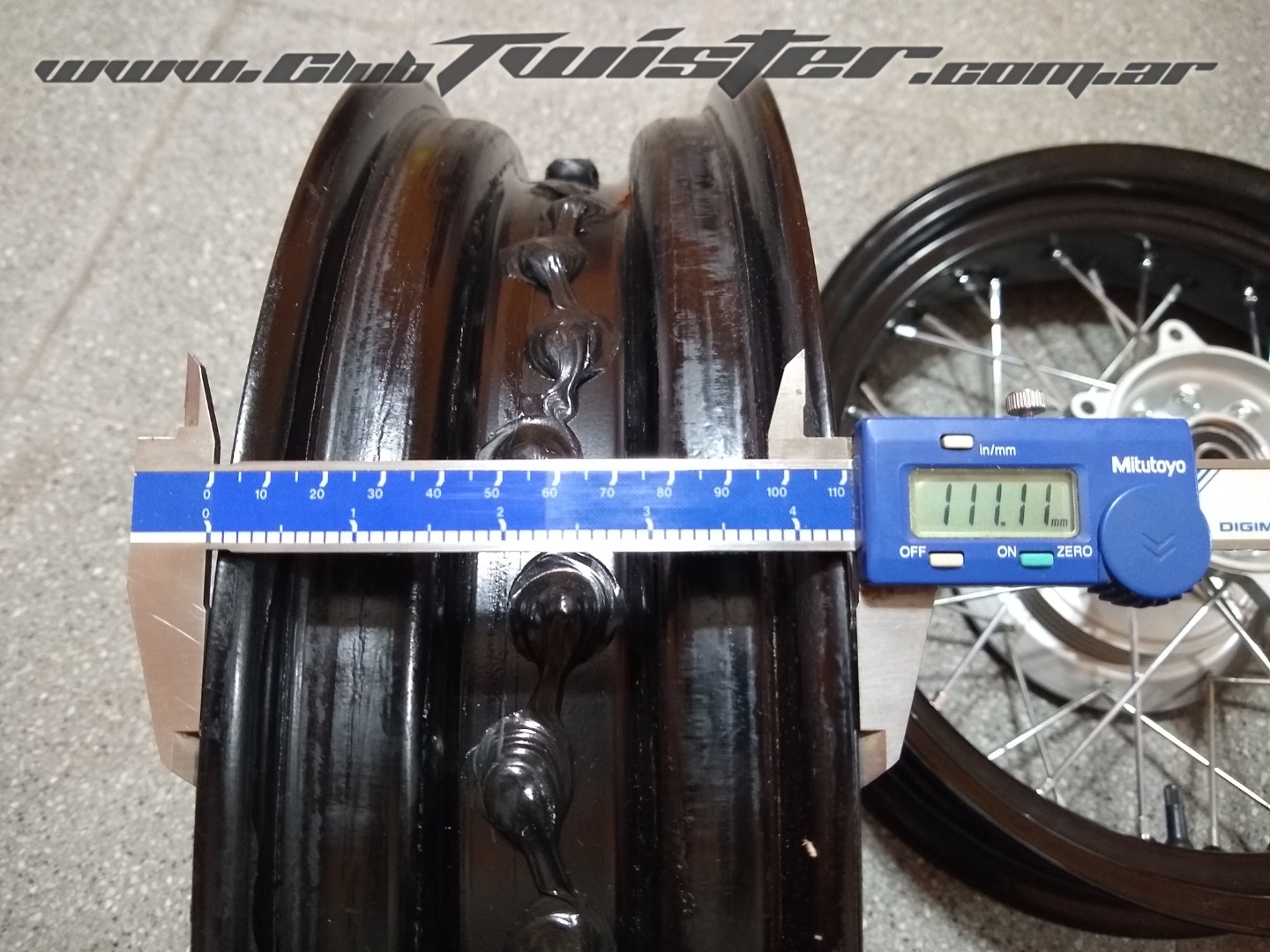

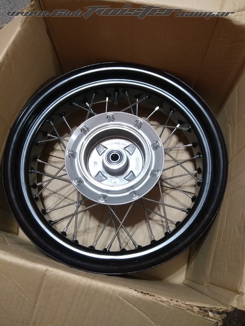

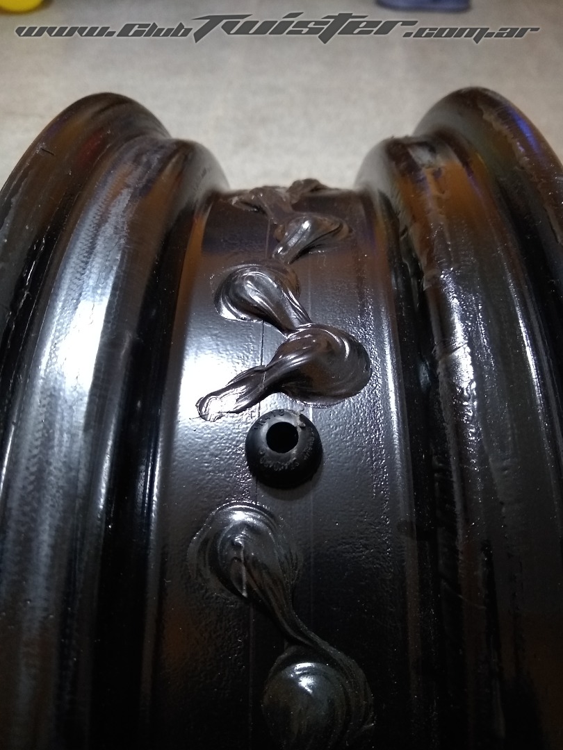

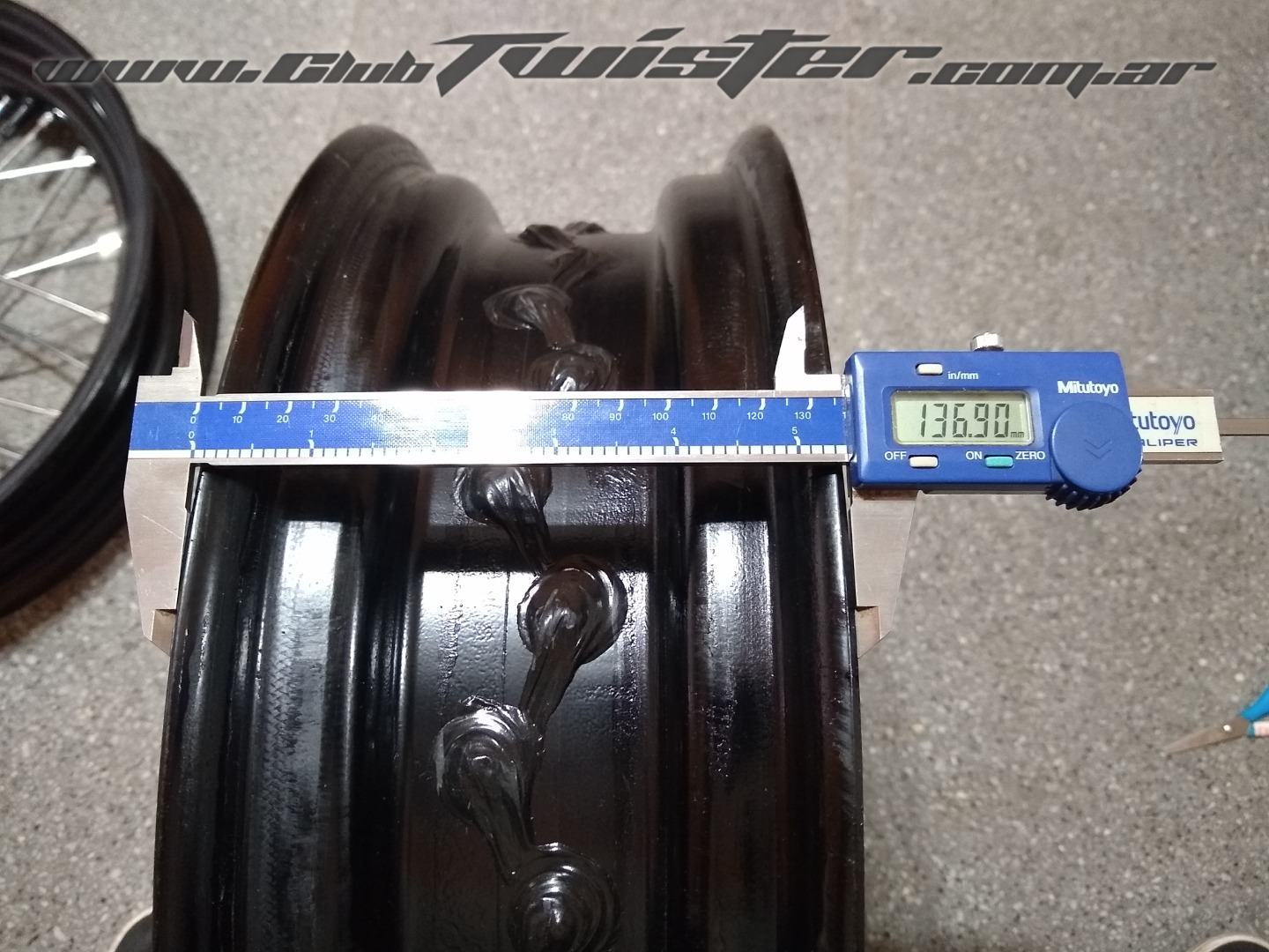

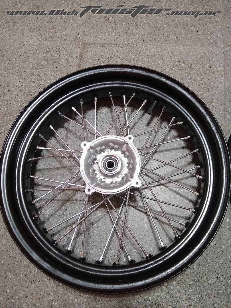

luego de enviar las mazas completa, desde buenos aires a córdoba capital, a la gente de mpmotosport, que se dedican a realizar llantas de motos, de todo tipo. Hoy con la emoción que me llego el trabajo que me realizaron..
Proyecto Tornado Motard Proyecto Tornado Motard Proyecto Tornado Motard Proyecto Tornado Motard Proyecto Tornado Motard Proyecto Tornado Motard Proyecto Tornado Motard Proyecto Tornado Motard Proyecto Tornado Motard Proyecto Tornado Motard Proyecto Tornado Motard Proyecto Tornado Motard Proyecto Tornado Motard Proyecto Tornado Motard Proyecto Tornado Motard
la verdad que están espectaculares!!! Me quede enamorado del trabajo que realizaron!!! Son unas belleza!!! (lo que se aprecia como rayado, es el lubricante de colocar la cubierta). La vulcanizaron para que pueda colocar cubiertas sin cámaras. Quizás no se aprecie bien en las fotos, pero están espectaculares.
