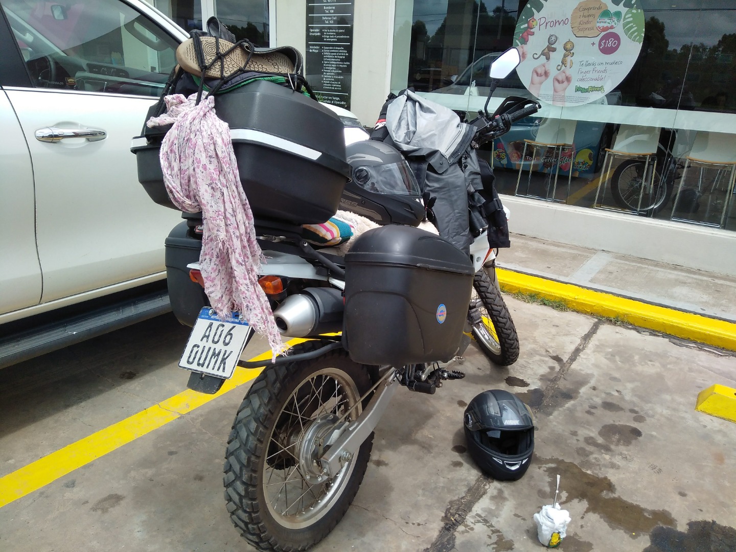

hola yo use los portaequipajes marca ira, la verdad los tuve que modificar porque los hierros no van perfectos, rozan plasticos, y se doblan, la parrilla trasera mas q nada, los termine modificando con unos angulos de metal, fijate en las fotos del video.
