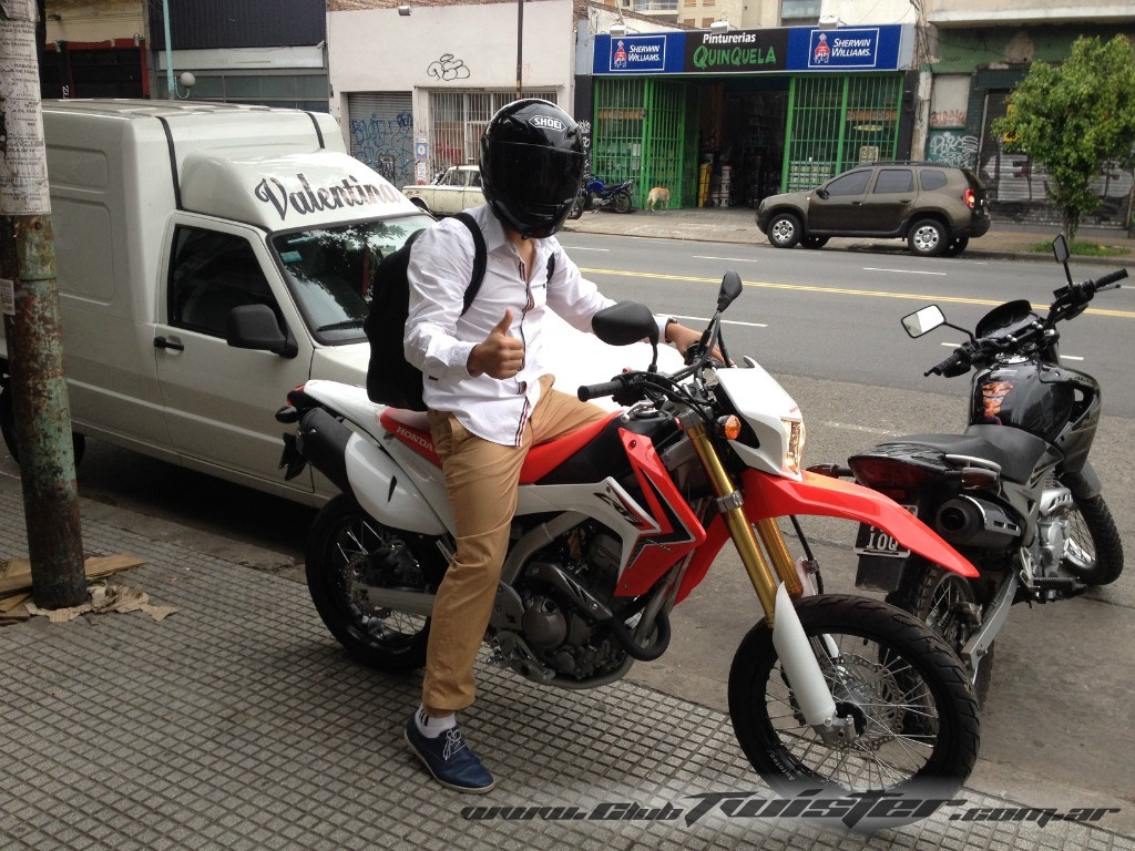

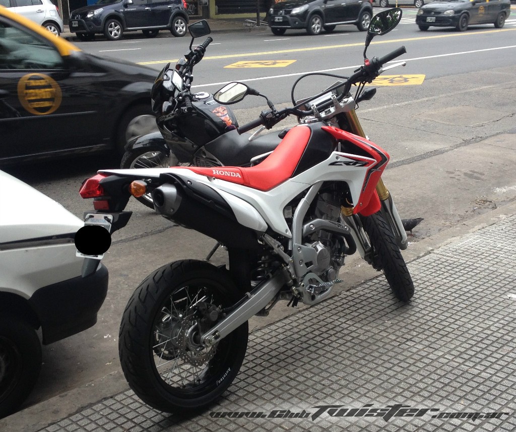

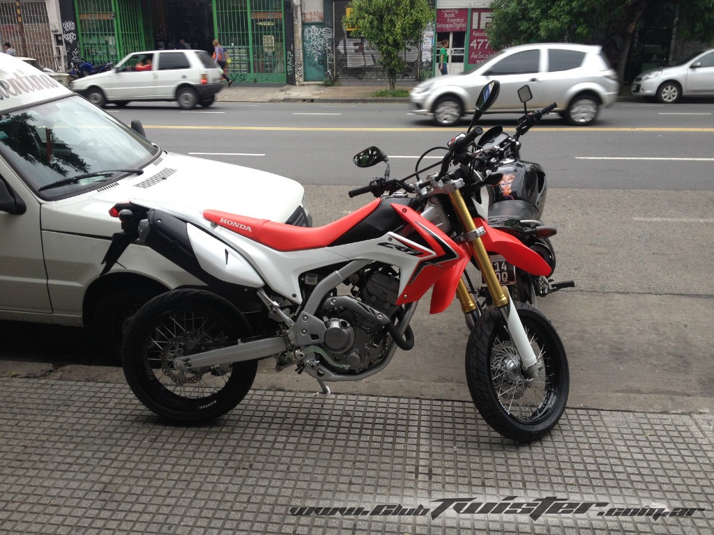

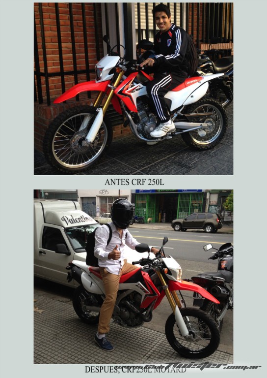

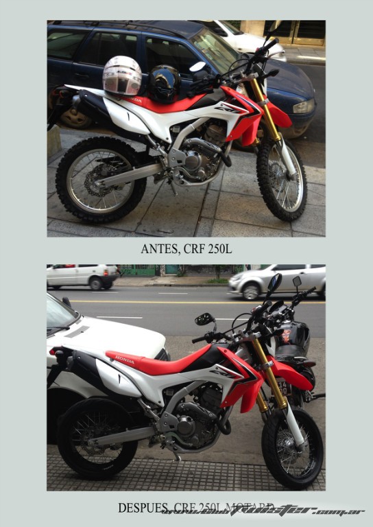

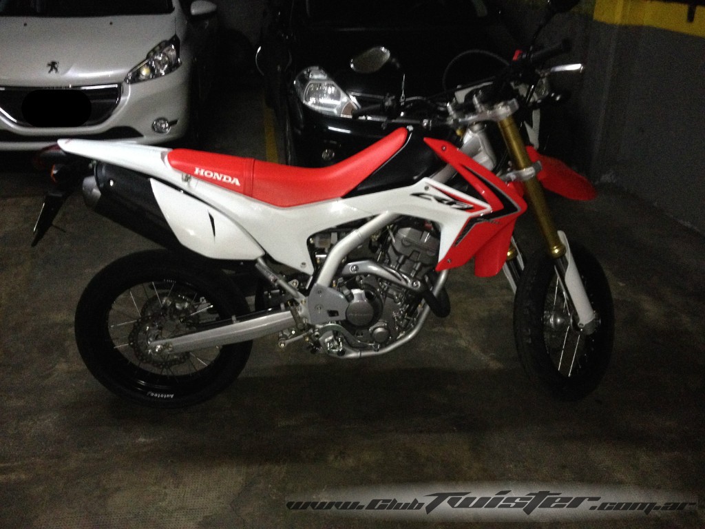

Buenas gente, como va? :bien , como recordaran algunos, hice un Post hace poco de la Experiencia que tuve con la compra de la CRF.
Ahora les traigo la experiencia que tuve con el Armado y el andar de la versión motard :guiño
Antes que nada,Comentarles que Me meti en varios foros, y la verdad q encontré muy poca información acerca de experiencias y de cuanto cuesta, donde hacerlo y cuales son los pro y contras de hacer una moto de OFF-Road a estilo Motard.
De hecho en este mismo foro encontre una sección de motard, pero nada muy especifico a consejos, trabajos realizados y presupuestos del mismo y demás. mas bien información en general o comentarios de motos motard pero ya estilo KTM y demás q son mas profesionales y del rubro no ?, pero no mucho de motos así como la Tornado,Crf, Xr , Xtz y demás.
Por lo que les soy sincero, me tiré el lanze y comence a preguntar precios, y ver en mercado libre modelos de cubiertas, aros y demás.
Hasta que me decidí hacerlo, y me dije "que sea lo que dios quiera" jajajaj :nervioso .
Cuando compre el CRF, quede chocho con sus prestaciones de amortiguación y demás, la verdad q los pozos de ciudad son divertidos arriba de esta moto, pero lo que es cierto que para uso urbano los tacos, no son lo mas recomendable para el día a día , mas que nada por el factor lluvia y para tener mejor frenada, agarre en las curvas y demás , por lo que me replantie la idea de colocarle cubiertas para asfalto, y hacerla mas urbana a la moto.

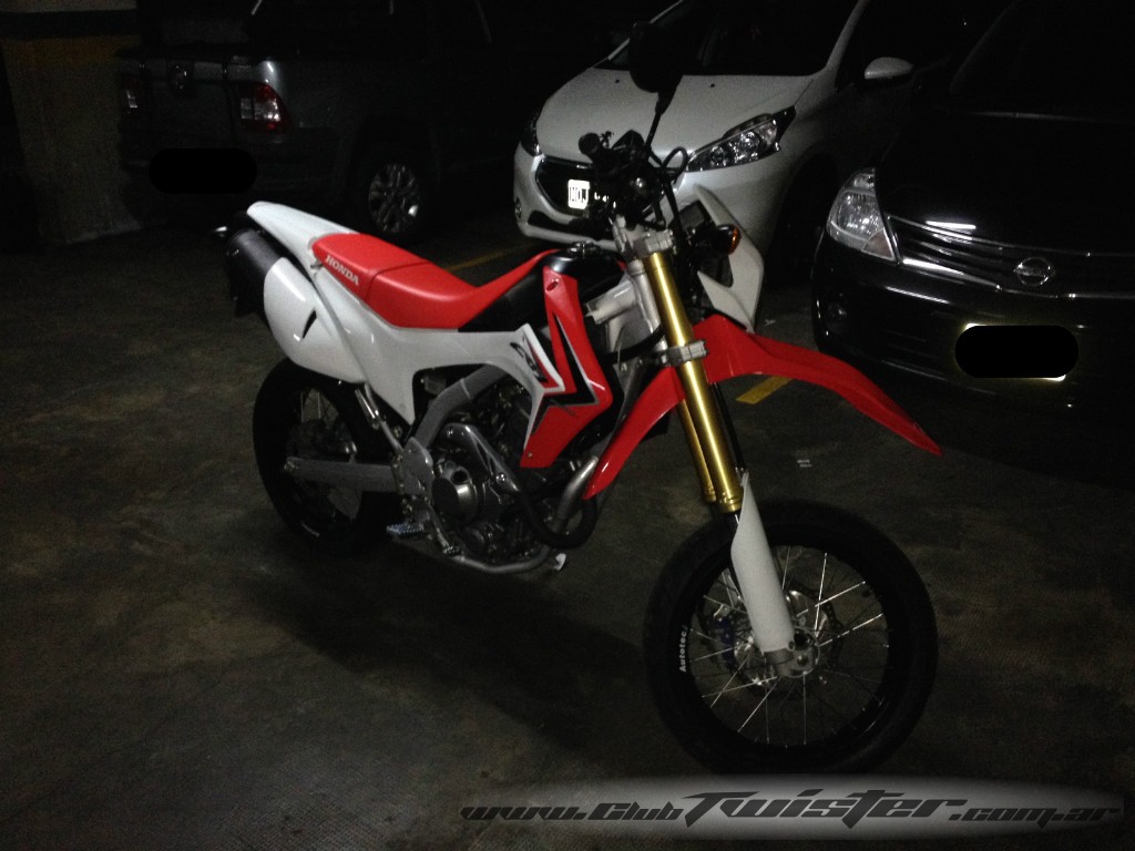

Especificaciones de los materiales q tuve que colocar:
-mano de obra (1200$ )
-Aros de 17" tanto atras como adelante y Rayos, ( todo suma 1700$ ) aclaro que en el caso de la CRF al tener freno a disco adelante y atrás, tuve que usar la maza original q
vino con la moto, es difícil conseguir el repuesto para comprar, por lo que me ahorre ese dinero.
-2 cámaras. (500$)
-cubiertas Bridgstone T92 (ESTO ES A ELLECCION, HAY MODELOS Y Y MARCAS MAS ECONOMICAS)
Delantera: 110/70x17 (1900$)
Trasera: 140/17(2650$)
En el caso del Tornado , conviene comprar todo lo dicho anteriormente (2900$) + la maza delantera (900$) y la maza trasera (500$) y quedarte con el juego original de ruedas = aros, maza, rayos y cubiertas, así te queda armado, por si un día te pinta la loca y queres irte a la costa andar en medanos y demás. es solo poner y sacar la rueda entera :contento
Les paso a contar.
Experiencia de Andar.

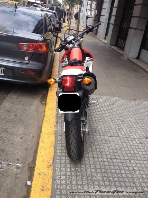

Apenas me subi a la moto, note que la altura bajo entre 2 y 3 cm, ya que antes llegaba con las puntitas de los pies , (mido 1.72) y ahora llego prácticamente con toda la suela jajajaj, por lo q para maniobrar en el tráfico se me hizo mucho mas práctico.

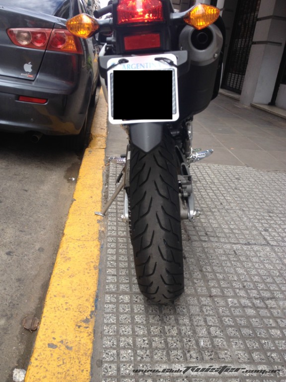

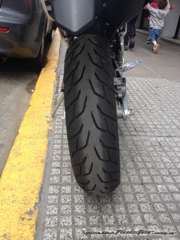

las cubiertas tiene mucho mas agarre al doblar y al frenar, la verdad q ahora dobla una maravilla, no es que antes era mala para doblar, pero te da mucha mas confianza para tomar las curvas al menos con las cubiertas que le coloque.
Con respecto a la aceleración, no note gran cambio , prácticamente no percibo que le cueste acelerar a la moto, en velocidad final todavía no la probé muy a fondo tiene 450 km , la estoy mimando todavía :sonrisa , pero la reacción sigue siendo muy buena.
Consumo:
no pude calcular, ya q tenia el tanque lleno cuando la arme , cuando tenga numero significativos les comento.
Amortiguacion:
las cubiertas son de talón bajo y mas duras, por lo q se siente un poco mas los pozos, el empedrado la verdad q no jode :no, en general el andar es muy placentero :bien
Pata de apoyo: al bajarse la altura de la moto , quedo demasiada alta la pata a comparación de la moto,por ende , la moto casi no se inclina y se corre el riesgo de que si alguien te la toca se caiga para el otro lado, por lo q el lunes voy realizarle este cambio, no sale mas de 200$.
Cubre cadena de plástico Se lo saque, ya que la cubierta trasera tocaba apenitas y para no dañar el original se lo saque, ahora estoy buscando uno un poco mas chico para que no toque, después la cubierta trasera le va de 10!! no jode para nada! y no toca mas nada :aplauso .
en fin de apoco cada uno le va haciendo los cambios q le agradan y demás, por ahora no creo modificarle mucho mas, el bolsillo tiene un límite :nervioso jajajaja , en un futuro veremos :guiño

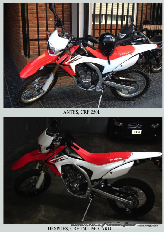

Que se gana y que se pierde hacer la CRF MOTARD?
Pros:
-mas segura en caso de lluvia.
-mas agarre y estabilidad en las curvas
- mejor distancia de frenado
- conseguir bajar altura a la moto , sin tener que acortarle la amortiguación, cabe aclarar q este punto es solo un Pro, para los petisos como yo jajajaj
contras:
-resignas un poco la Performance q te brindan las cubiertas originales , como por ejemplo para los pozos. ya q son mas duras las de "calle".
-Las llantas que vienen originales de fábrica están hechas para salto y demás , son " D.I.D JAPONESAS" de aluminio , en cambio las que le coloque en mi caso si bien Tb son de aluminio "son chinas" (OBVIAMENTE que se pueden conseguir de marca, pero estamos hablando de fácil 10 lucas de diferencia , entre ARO Y RAYOS , sin contar la MAZA q en mi caso uso la que viene de fábrica, y lamentablemente no dispongo de ese dinero :llorar jejejeje.), por lo que hay q tener mas cuidado y no hacerte tanto el loco agarrando cual pozo venga ya q es mas factible q se descentren.
RESUMEN SUBJETIVO:
Estoy super contento con el cambio, el uso q le doy es 90% ciudad, y sinceramente la uso tranquilo, si bien la amortiguación te permite cagarla un poco a palos jajaja, pero en general le doy un uso tranqui para ir y venir al trabajo y a la facultad. Los fines de semana salir andar una vuelta por ahí, pero nada de piruetas ni cosas extremas.
Por lo que si alguien me pregunta si recomiendo el cambio, y le va dar un uso similar, le digo que le de para adelante!, ya que la moto es mucho mas segura para el día a día con este tipo de cubiertas, al menos así lo he notado con mi experiencia hasta el momento.
ACLARO QUE ES LA EXPERIENCIA QUE YO TUVE Y NO LA VERDAD ABSOLUTA, POR LO QUE SI ALGUIEN TIENE ALGO Q APORTAR O DIFIERE EN ALGO, BIENVENIDO SEA EL COMENTARIO. :guiño
Espero que les sirva a las personas que están con la misma duda que yo tuve hace un tiempo.

Les dejo fotos de como quedo la nave ! :twistero

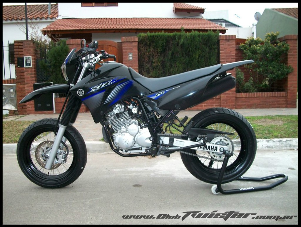

Una belleza. Unite al grupo de facebook "motard multimarca". Yo quería cambiar la tw por un xtz 250 y modificarlo a motard, pero estas semanas se fueron los precios a la mierda
la quería dejar así :llorar :llorar :llorar

ramaavdp escribió:Una belleza. Unite al grupo de facebook "motard multimarca". Yo quería cambiar la tw por un xtz 250 y modificarlo a motard, pero estas semanas se fueron los precios a la mierda
[ Icono Imagen ]
Hola Rama, gracias!!!...q linda q esta esa XTZ por dios!!!....bueno tranqui, ya se te va dar loco! :bien todo llega.
