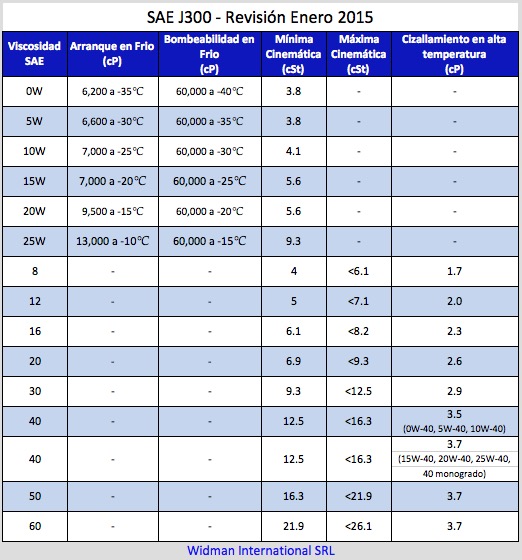

Te creo, igual repito, durante años el aceite recomendado fue 20w50, para mi el cambio se debe a condiciones netamente comerciales, unifican aceite para todos y todas, porque tienen un volumen bajo de ventas para lo que es cualquier petrolera (conozco el tema), entonces, en vez de mandar a cortar x tipos de aceite, lo unifican. De hecho fijate que todos los que venden son 15w30 en sus tres variantes, el resto son importados.
Yo tengo tornado 2018 y le pongo 20w50, debido básicamente a que un motor de una moto con refrigeración a aire tiene una variación de temperatura muy grande, con lo cual, cuanto más sea la amplitud SAE del lubricante, mejor, sobre todo, para arriba (50).

Notapor Carlos Daniel » 04 Ago 2019, 21:32
Esta es la tabla de viscocidades explica muy bien porque un 20w50 es superior a un 15w30 Me patina el embriague con 5000km!!
