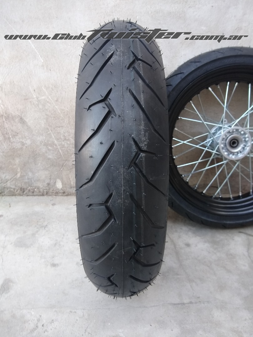

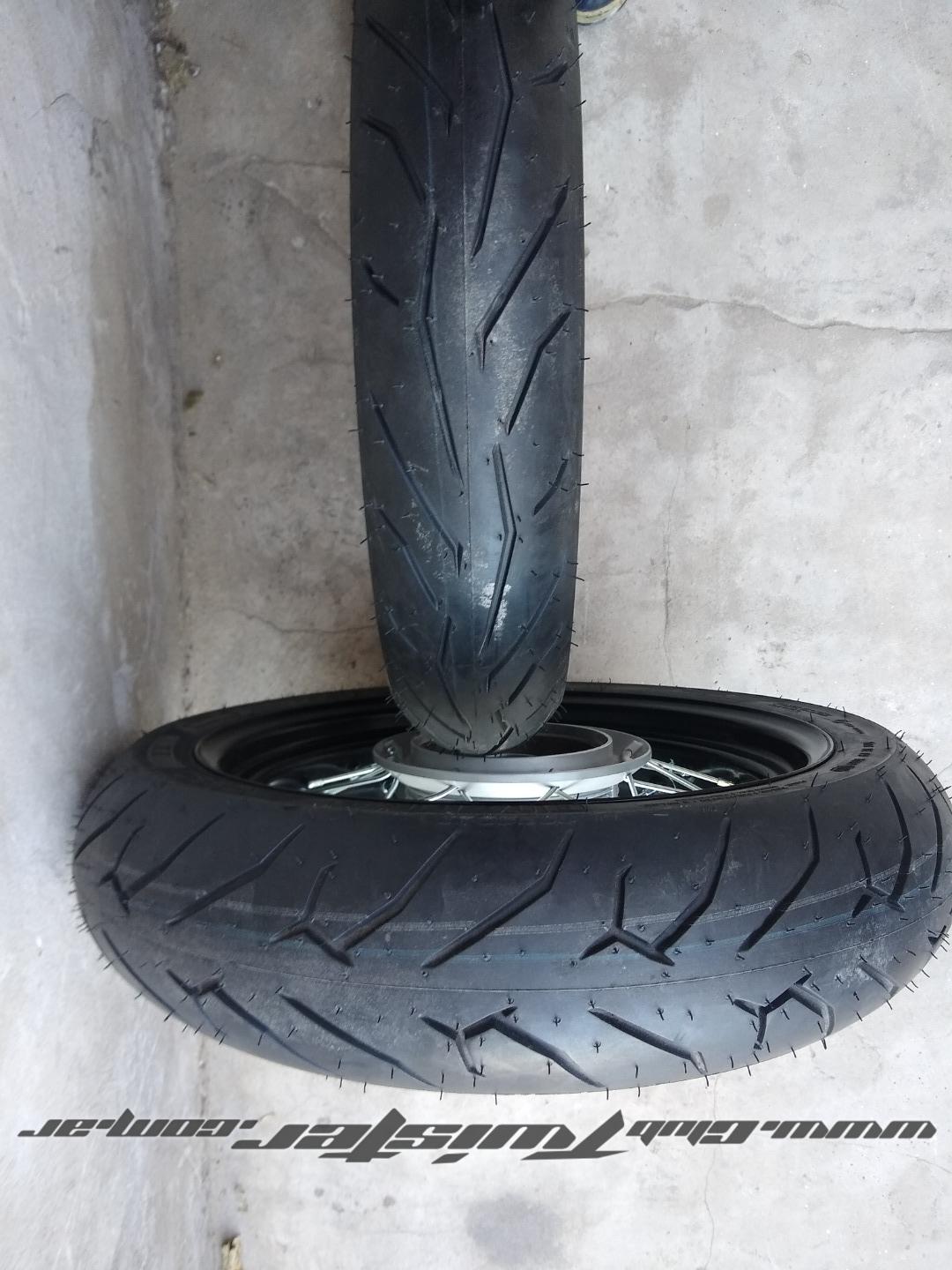

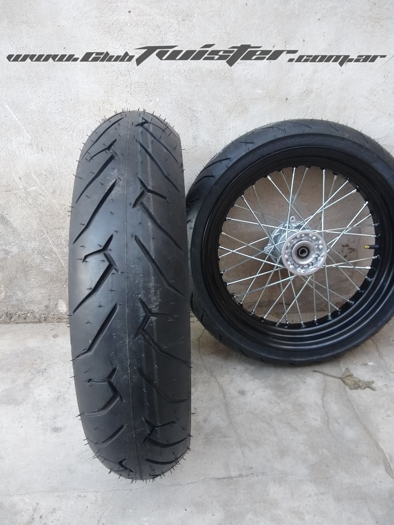

Notapor _Cristian_ » 08 Jun 2021, 23:51

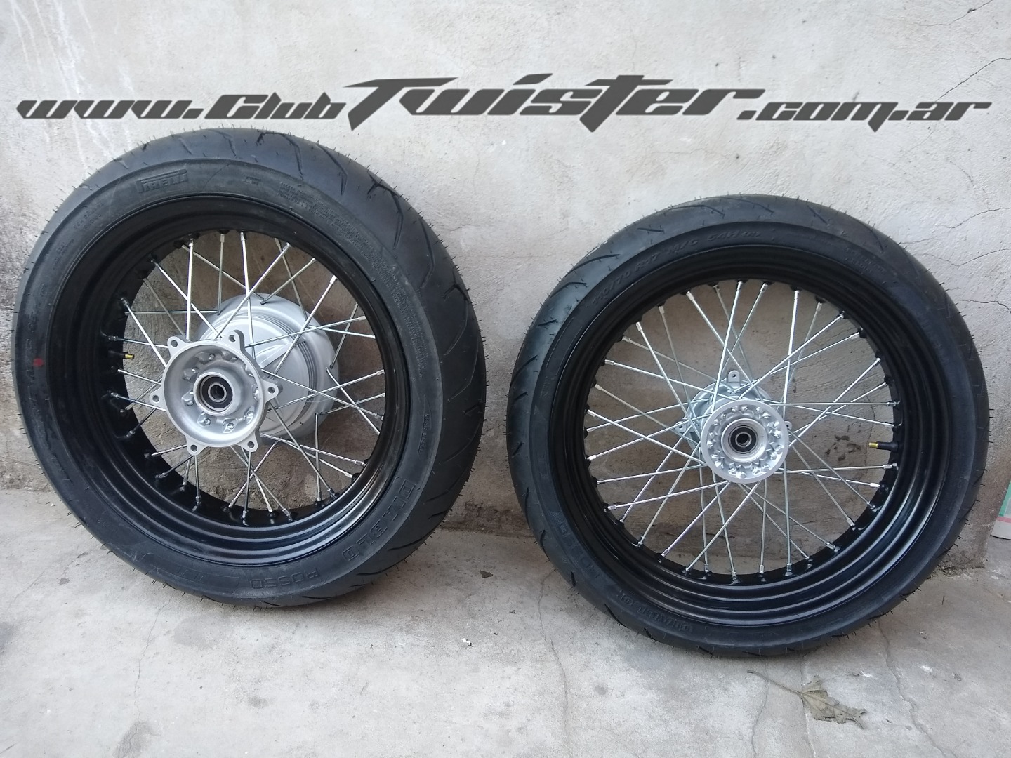

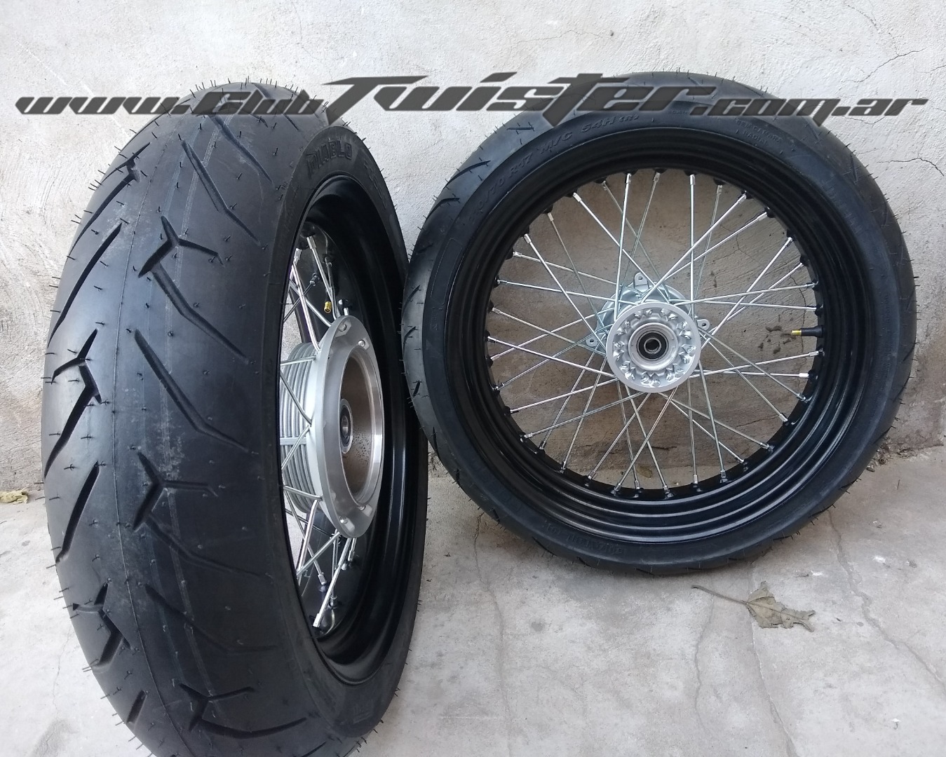

Sigo actualizando.. Ya tengo las ruedas armadas, las tengo que balancear colocar los retenes y al tornado....
Proyecto Tornado Motard Proyecto Tornado Motard
Proyecto Tornado Motard Proyecto Tornado Motard Proyecto Tornado Motard Proyecto Tornado Motard
cuando las lleve a colocar las cubiertas a la gomería, el flaco no puso las tapitas de las válvulas :enojado . Que crotos :mal
Ya falta menos....

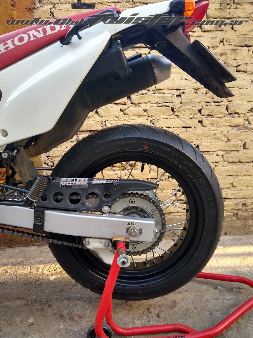

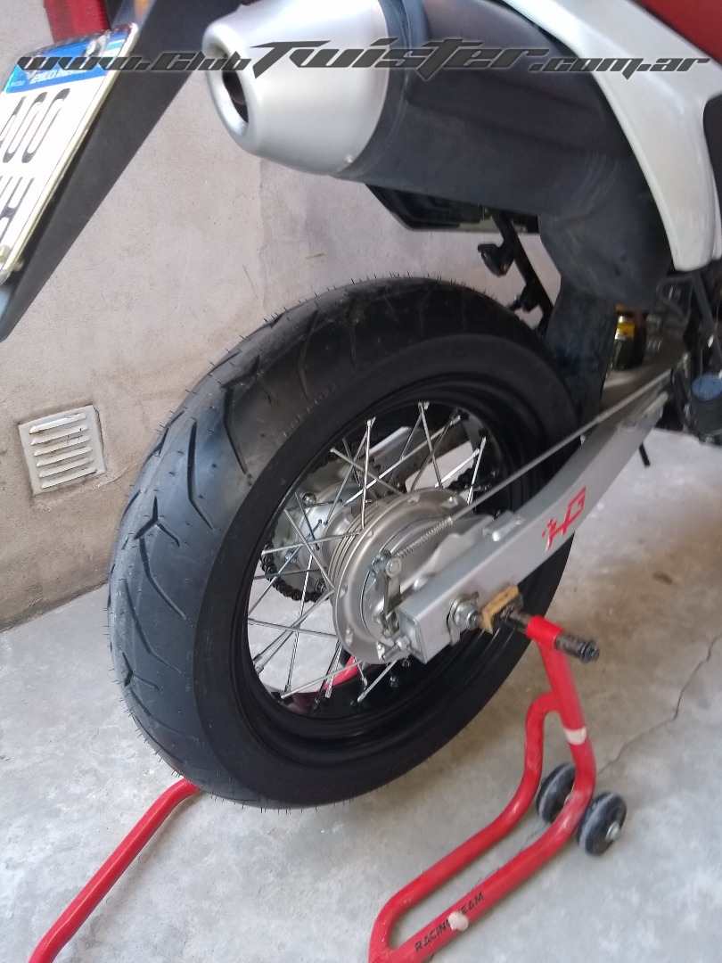

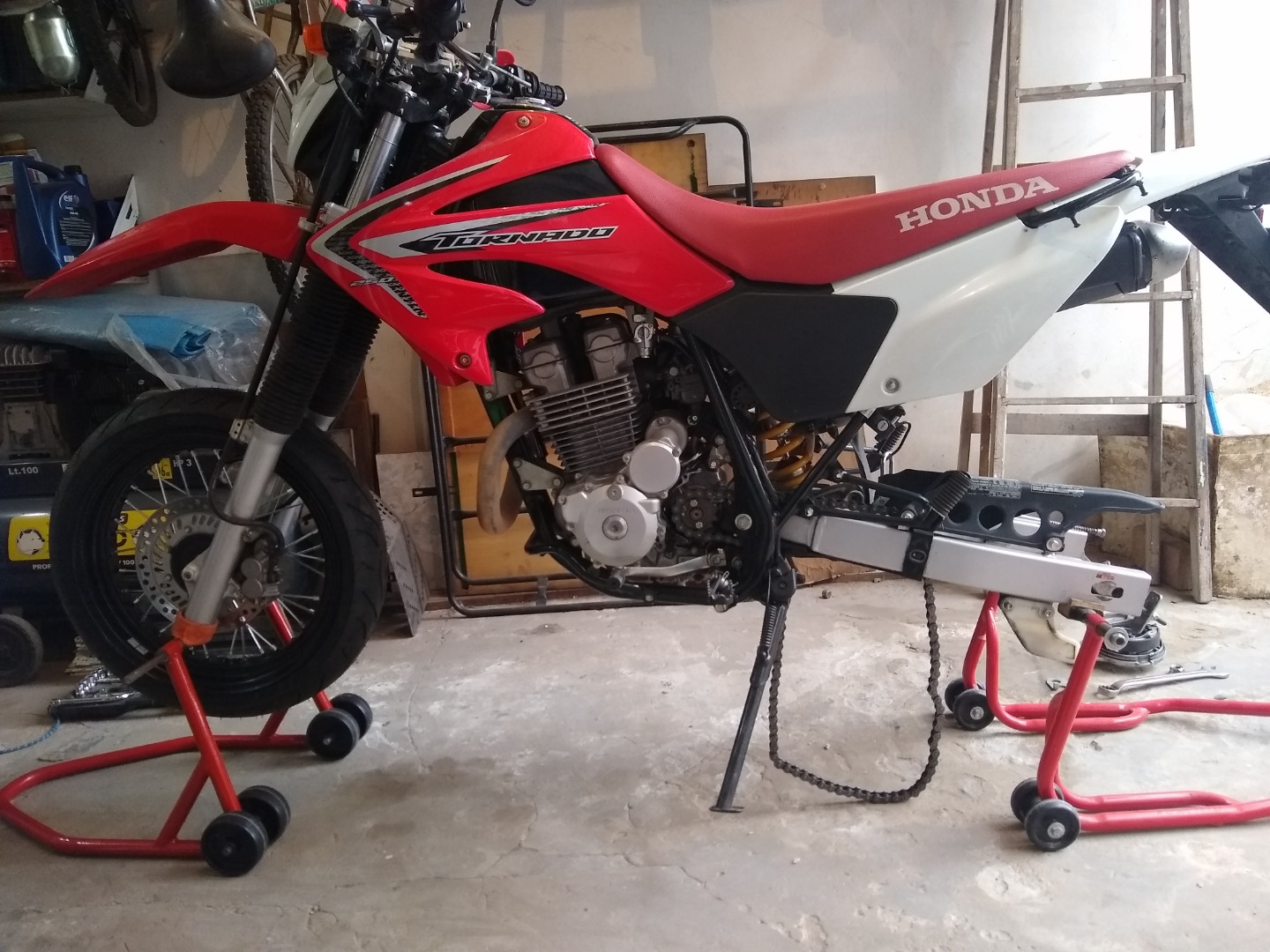

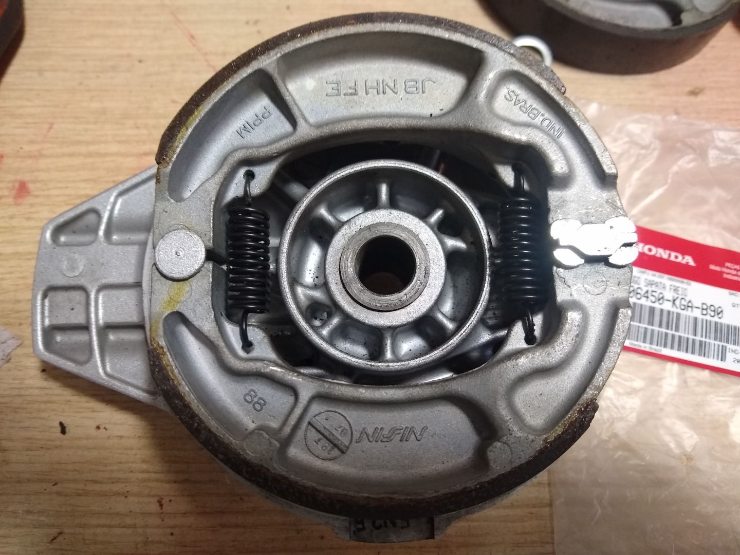

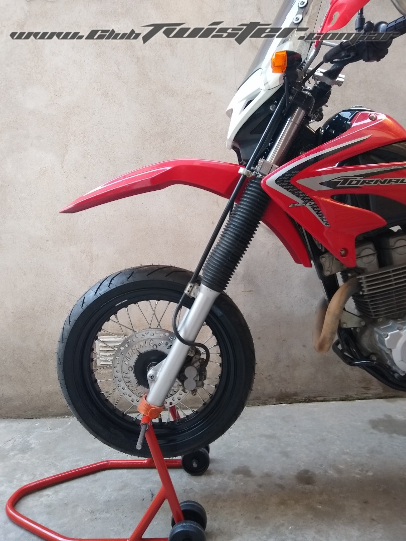

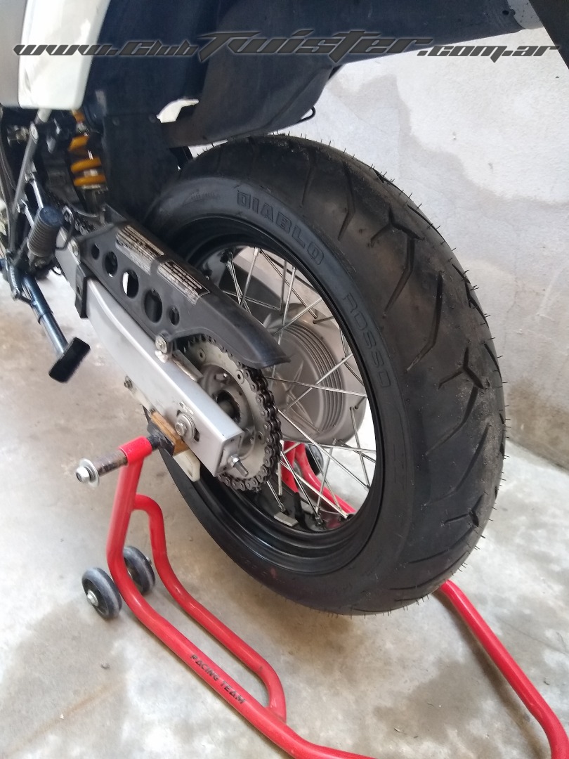

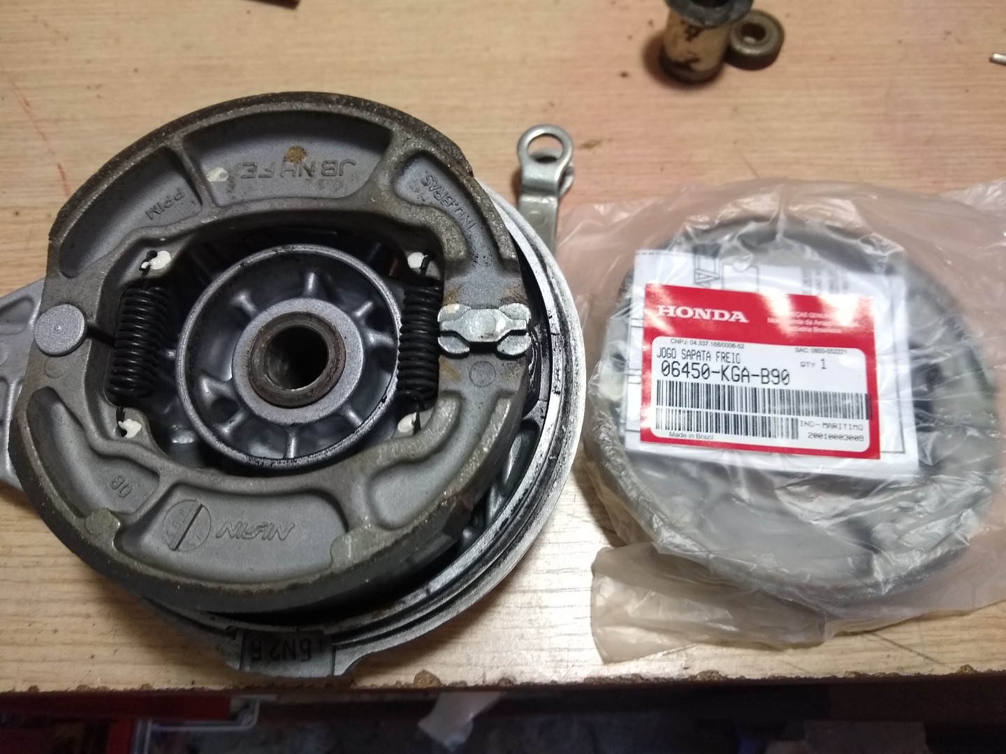

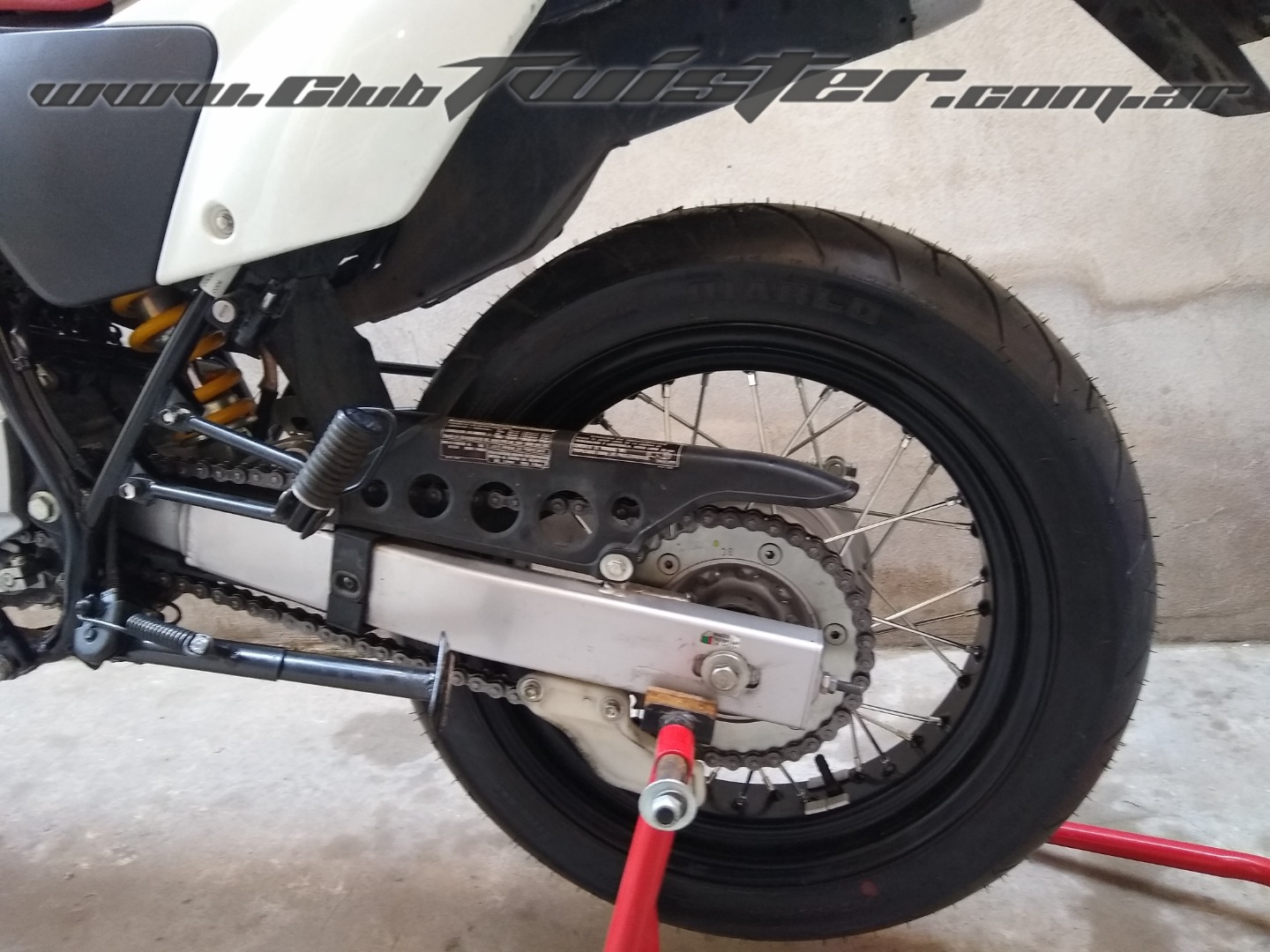

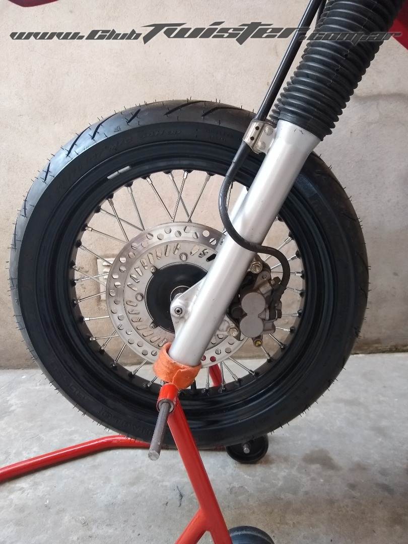

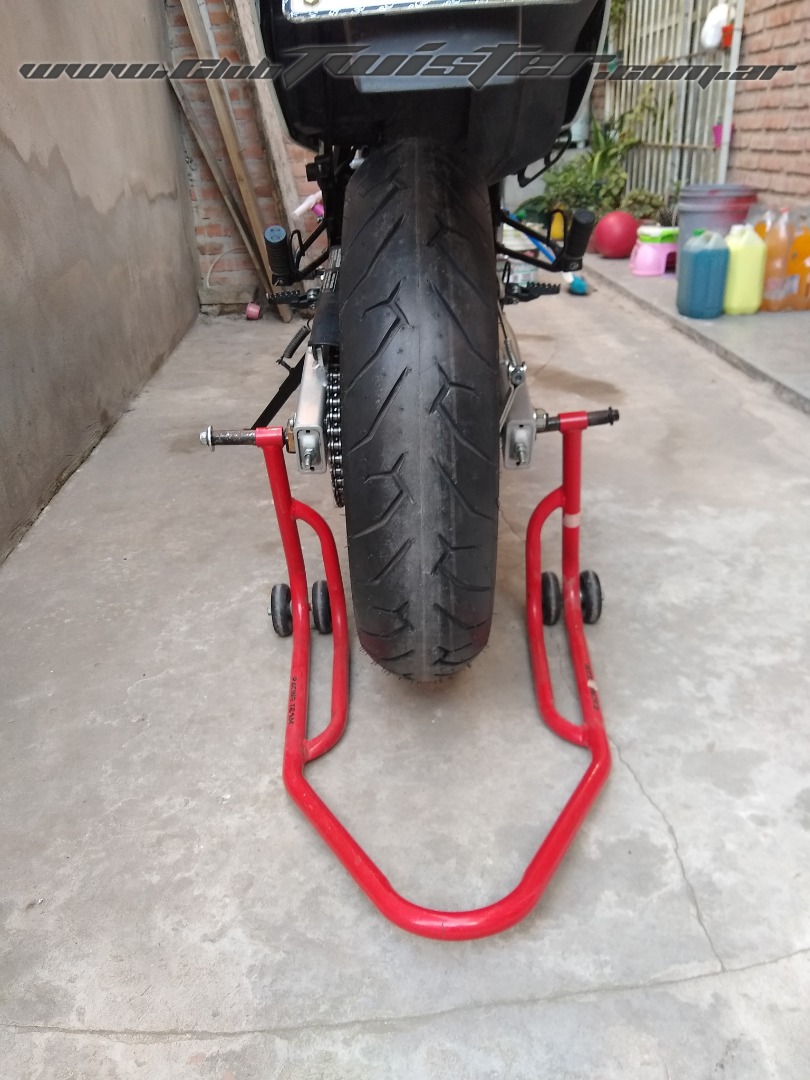

Notapor _Cristian_ » 18 Jun 2021, 21:32
Hola amigos del club! sigo actualizando..
Ya estamos en los retoques finales para montar las ruedas motard en el tornado.

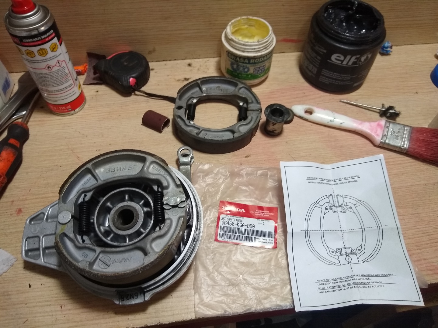

Ya están balanceadas con el caballete balanceador que me fabrique...Ir a: Caballete Balanceador de Rueda

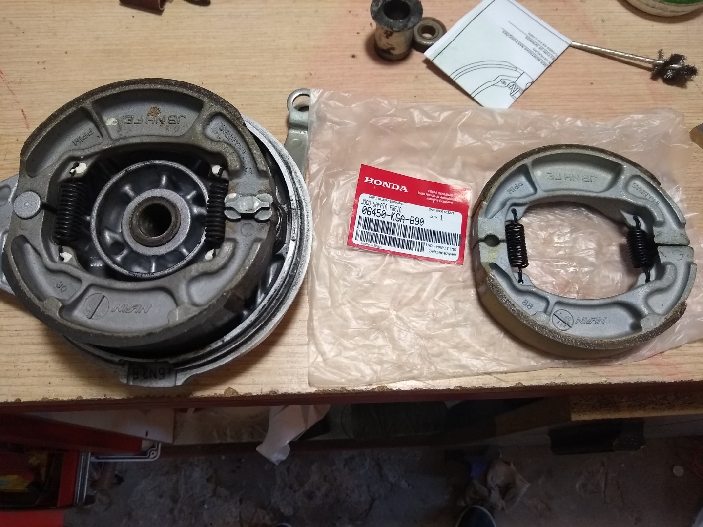

Como las mazas son nuevas, decide que, para que la maza trasera se adapte bien a las zapatas de freno, directamente colocarlas nuevas, así se asientan bien nuevas con nuevas..

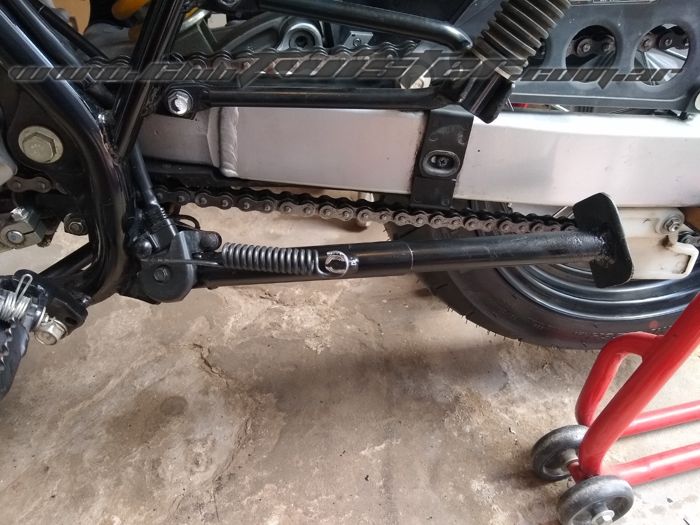

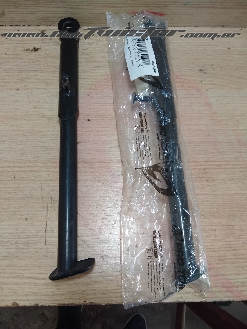

Casi ya tengo todo para finalizar, solo me faltaría la pata de cabra, que como estuve averiguando ,al cambiar el rodado de ambas ruedas, la original hace que la moto quede muy derecha, y corre el riesgo de caerse.. así que en estos días compro un pata alternativa y la corto a medida..
va quedando...

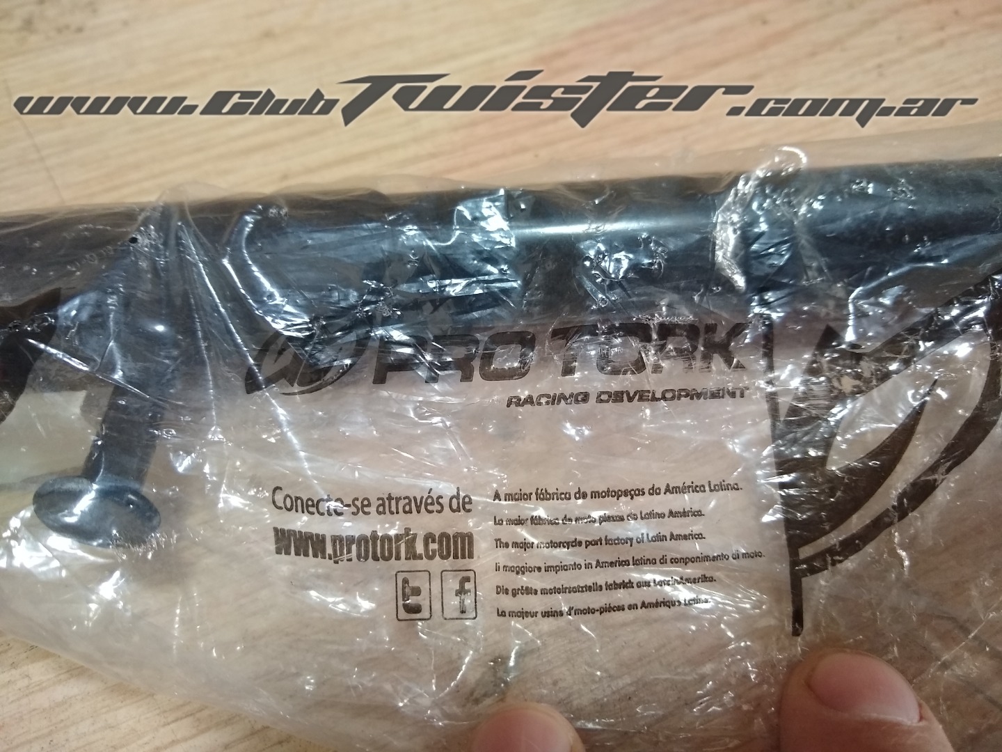

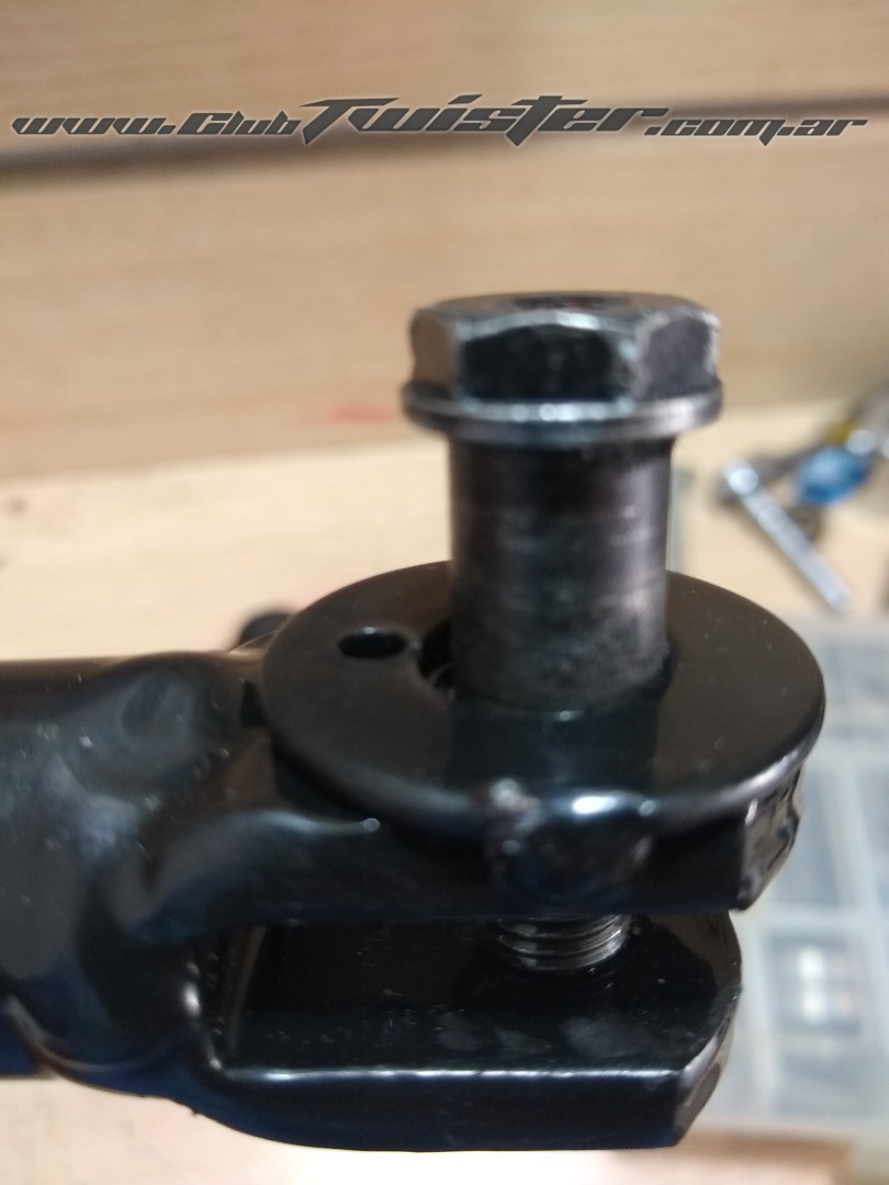

Notapor _Cristian_ » 19 Jun 2021, 19:16
sigo actualizando..

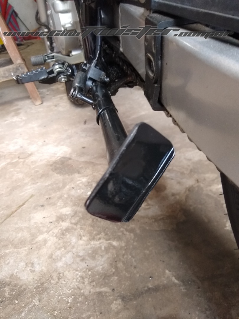

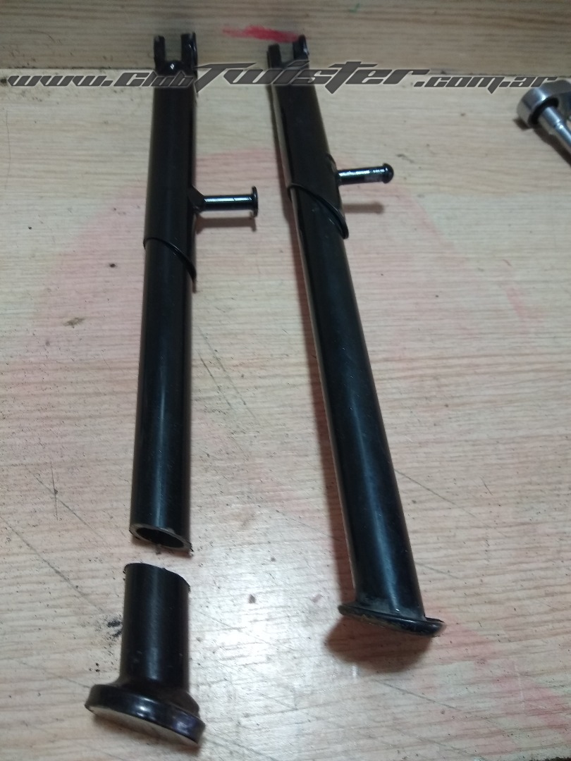

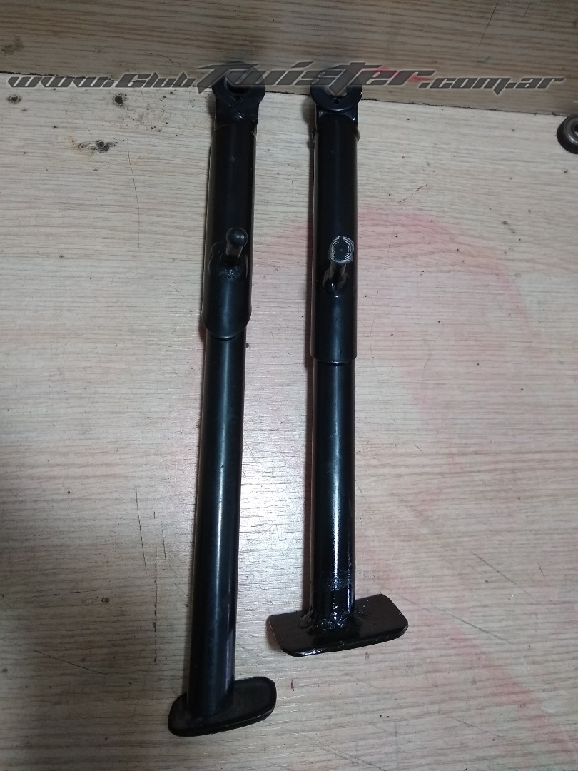

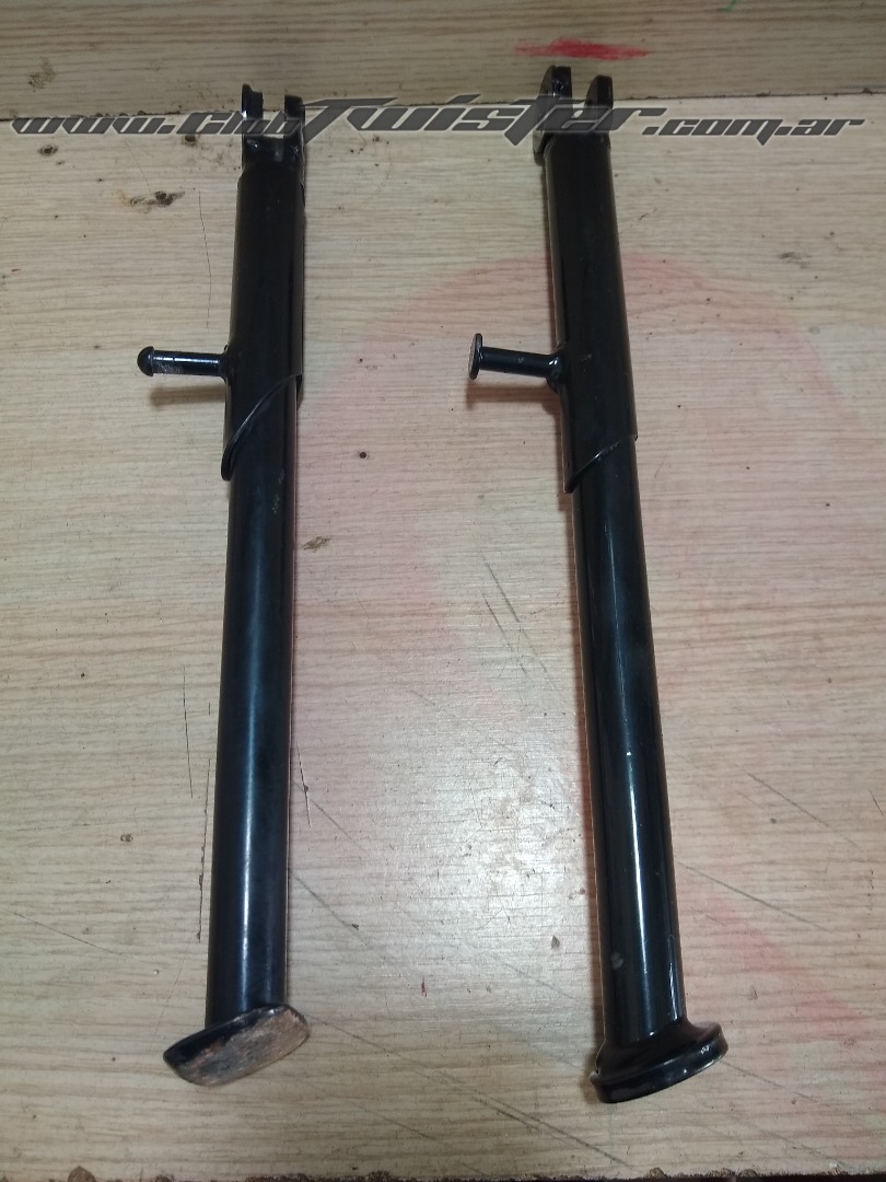

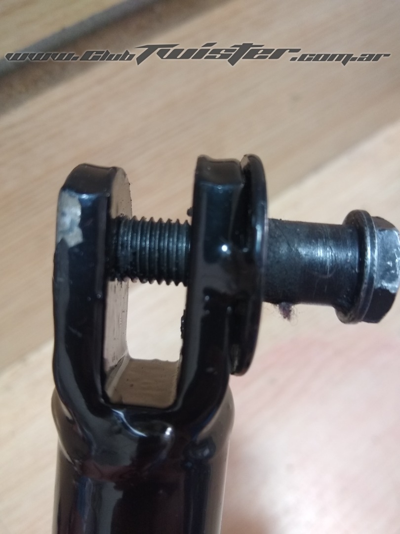

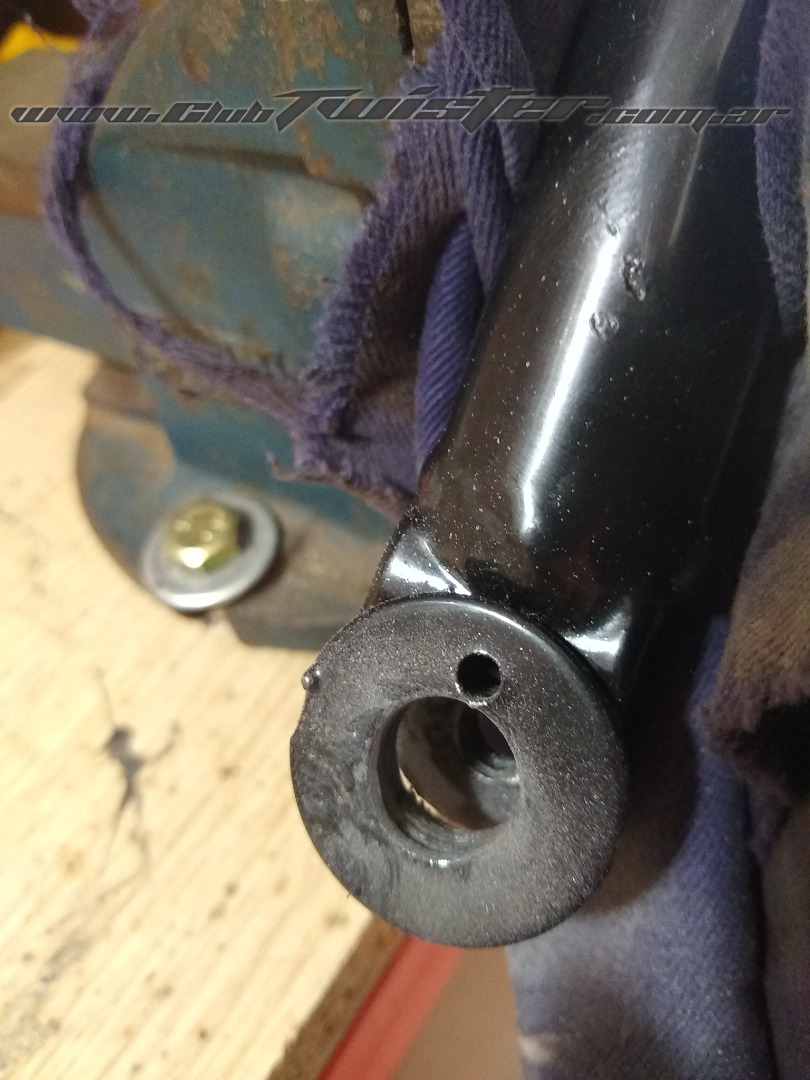

Bueno hoy fui a comprar la pata lateral alternativa, para no cortar la original, y dejarla para cuando vuelva armar las ruedas originales. Todo venia mas que bien..

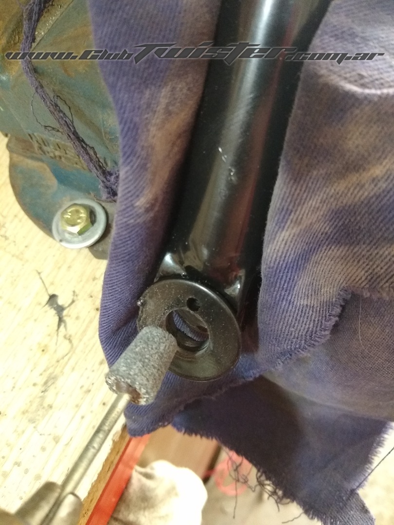

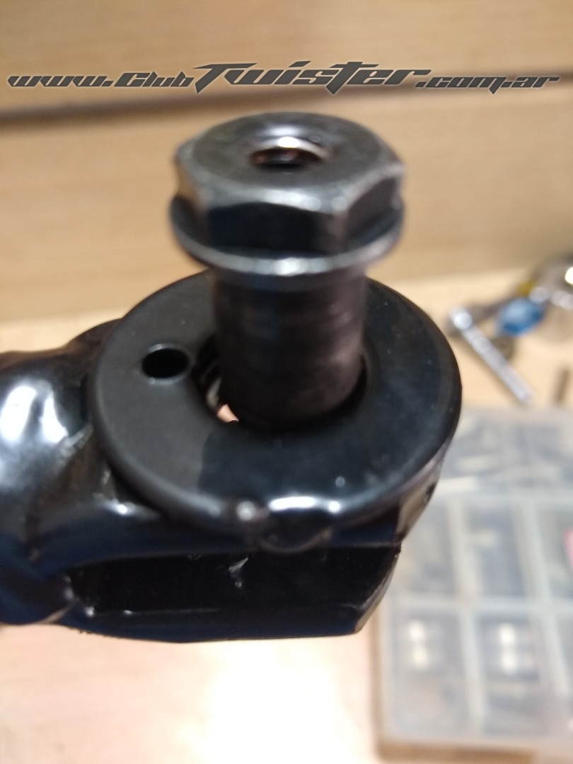

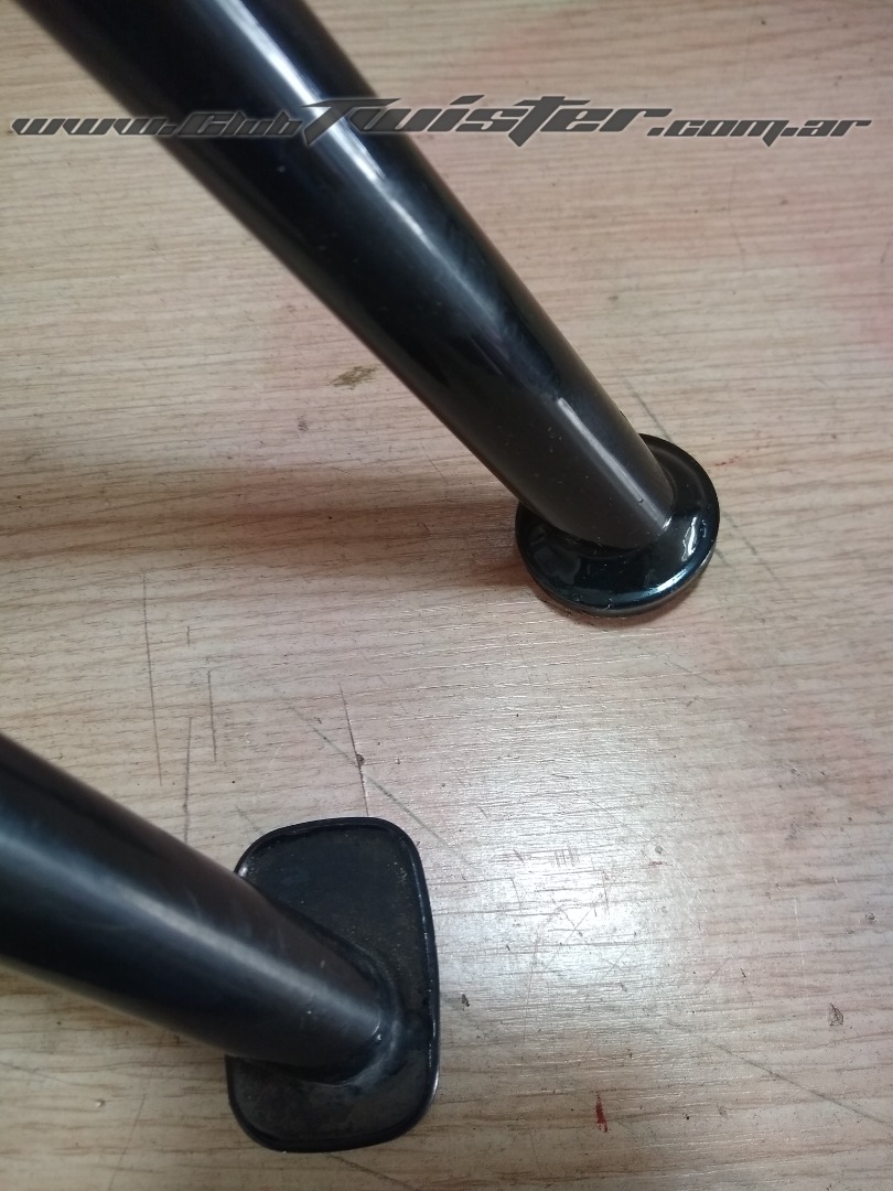

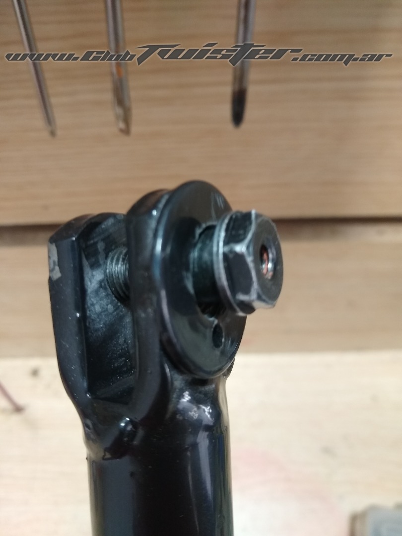

Cuando me decido presentar la pata en la moto para ver cuanto debía cortar, zas!!! el bulón que fija la pata al chasis no entraba!!! la retiro y miro y pruebo enroscar el bulón por la parte de atrás, roscaba a lo mas bien ,cuando observo bien porque no entraba del lado que debía ir, digo, la put..mad.. jajaj estaba desfasado el diámetro de adelante, que guía el bulón, con la rosca de atrás..

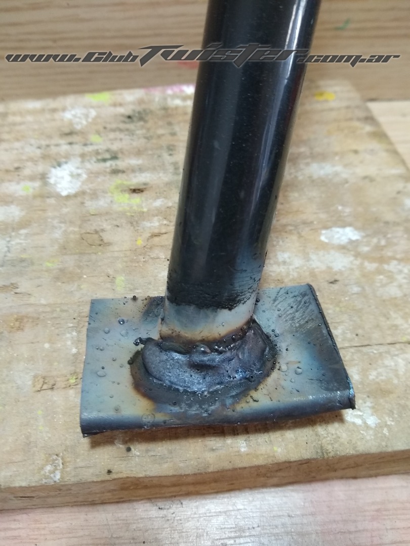

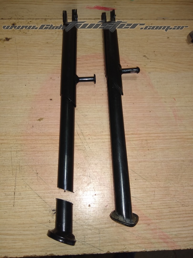

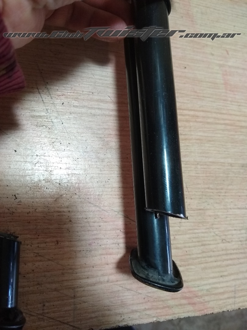

No quedaba otra que retrabajar la pata :enojado :enojado .Piedra montada y a gastar..

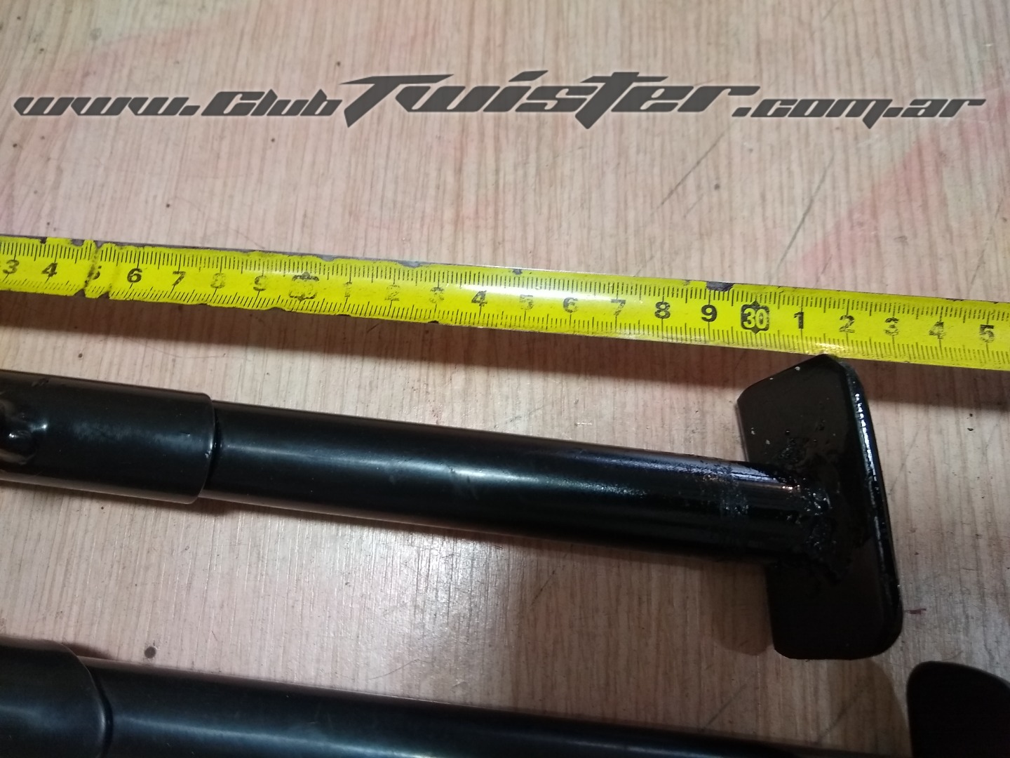

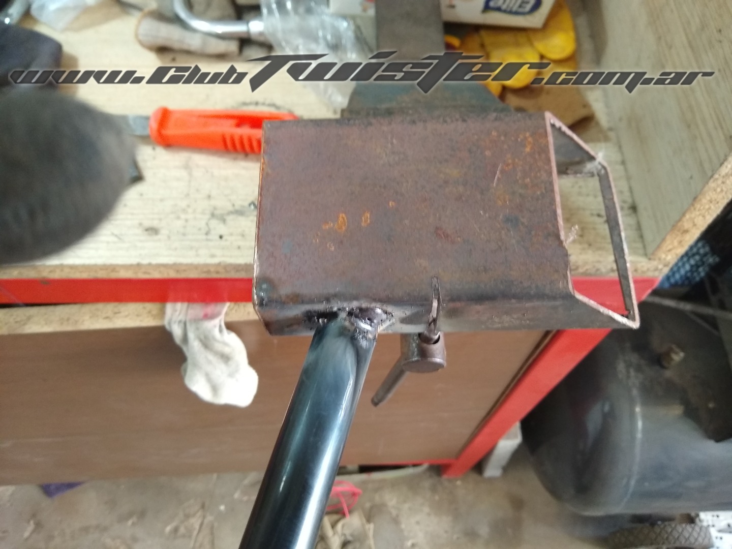

Una vez logrado esto, marcar y cortar la pata..
Buscar un pedazo de chapa para la base de la pata.. es lo que encontre :distraido
un poco de cosmética y una manito de pintura en aerosol..
La idea es ponerle un pedacito de goma por debajo ,en la base, por eso deje esos bordes..

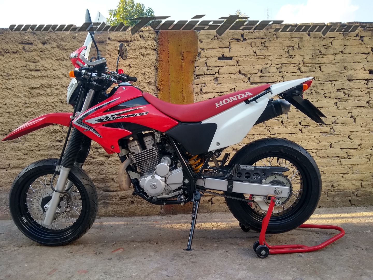

Notapor _Cristian_ » 19 Jun 2021, 19:42

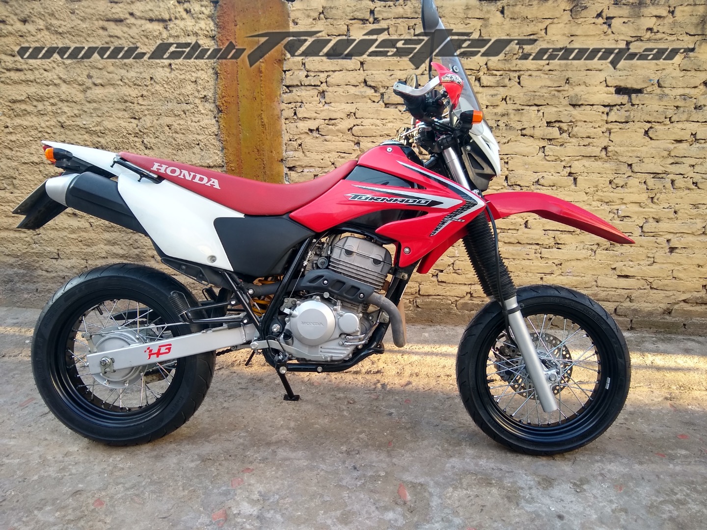

Bueno amigos del club!!
Ya esta finalizado esta parte del proyecto tornado motard!!!

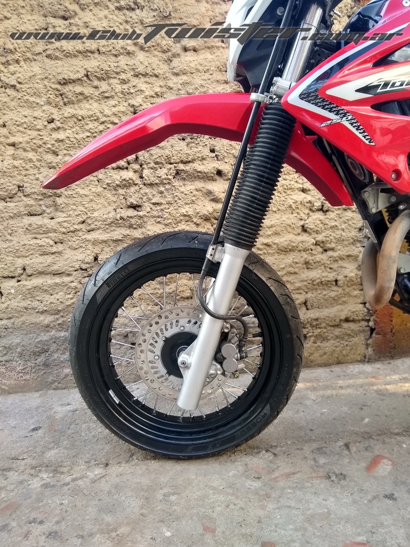

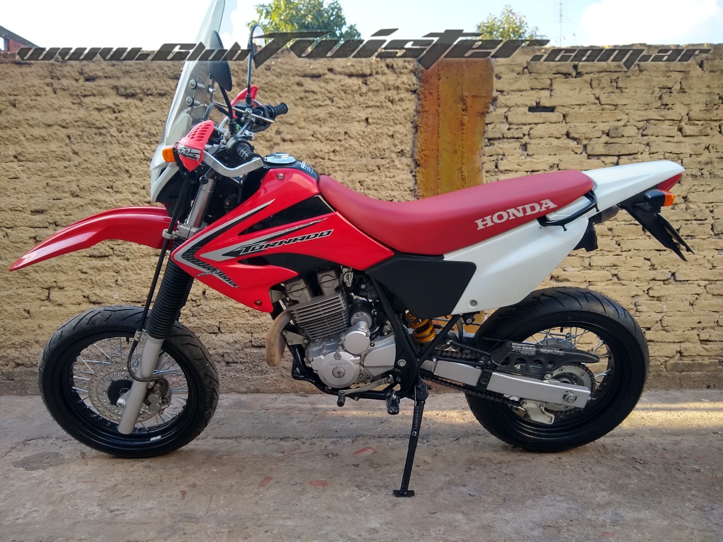

Les dejo las fotos finales..
Proyecto Tornado Motard Proyecto Tornado Motard Proyecto Tornado Motard Proyecto Tornado Motard Proyecto Tornado Motard
cuando me pegue unas vueltas les cuento las sensaciones...
Saludos!!
